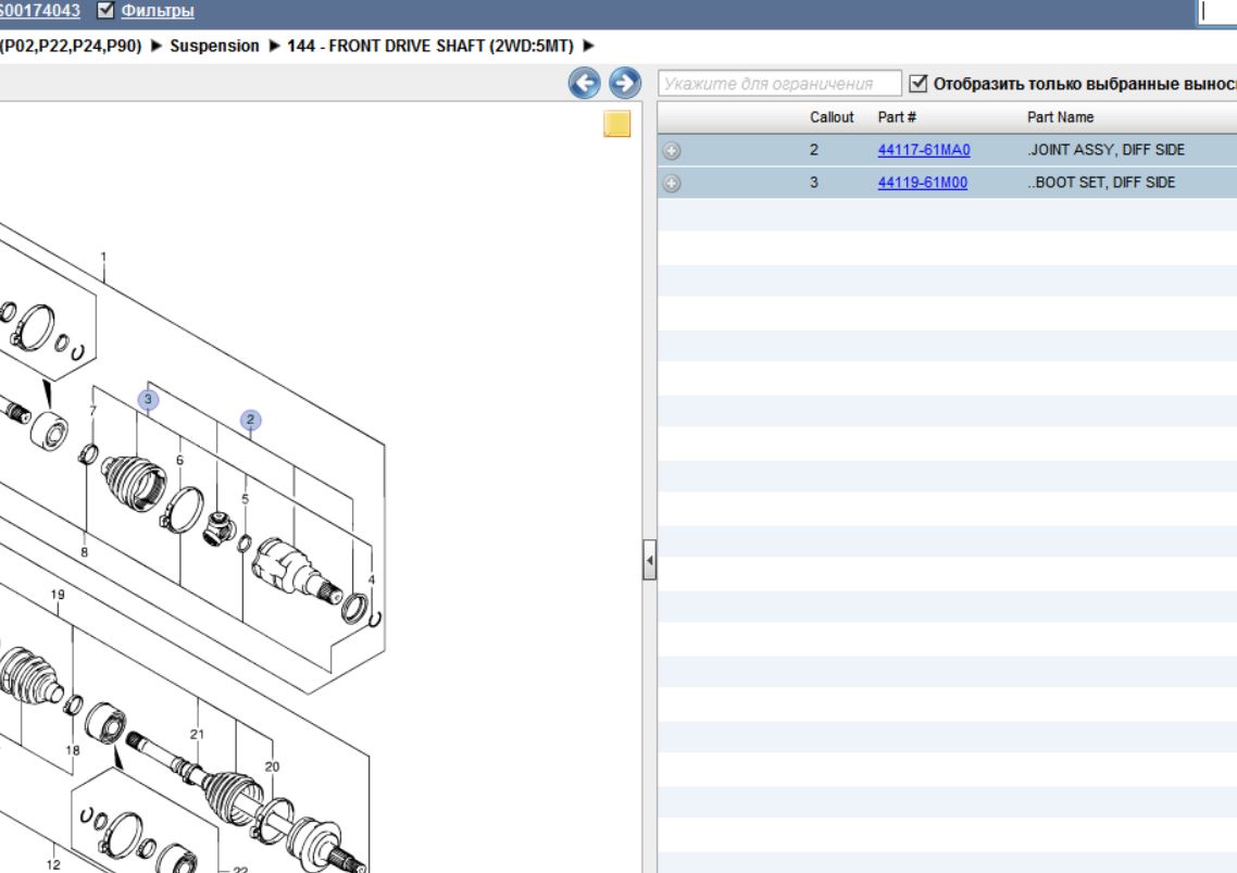

Подскажите пожалуйста каталожный номер пыльника шруса внутреннего правого, МКПП передний привод
Примерно 44119-61M00 , комплект.[DOUBLEPOST=1499781761,1499781624][/DOUBLEPOST]

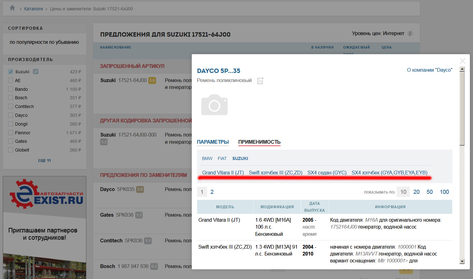

Очень похоже по разнице длин. У него длина 913 мм, а у того, что ставил lesik72 - 835 мм. Только почему в каталоге неправильный номер?
У меня в каталоге и такой показывает. Искать надо через VIN.

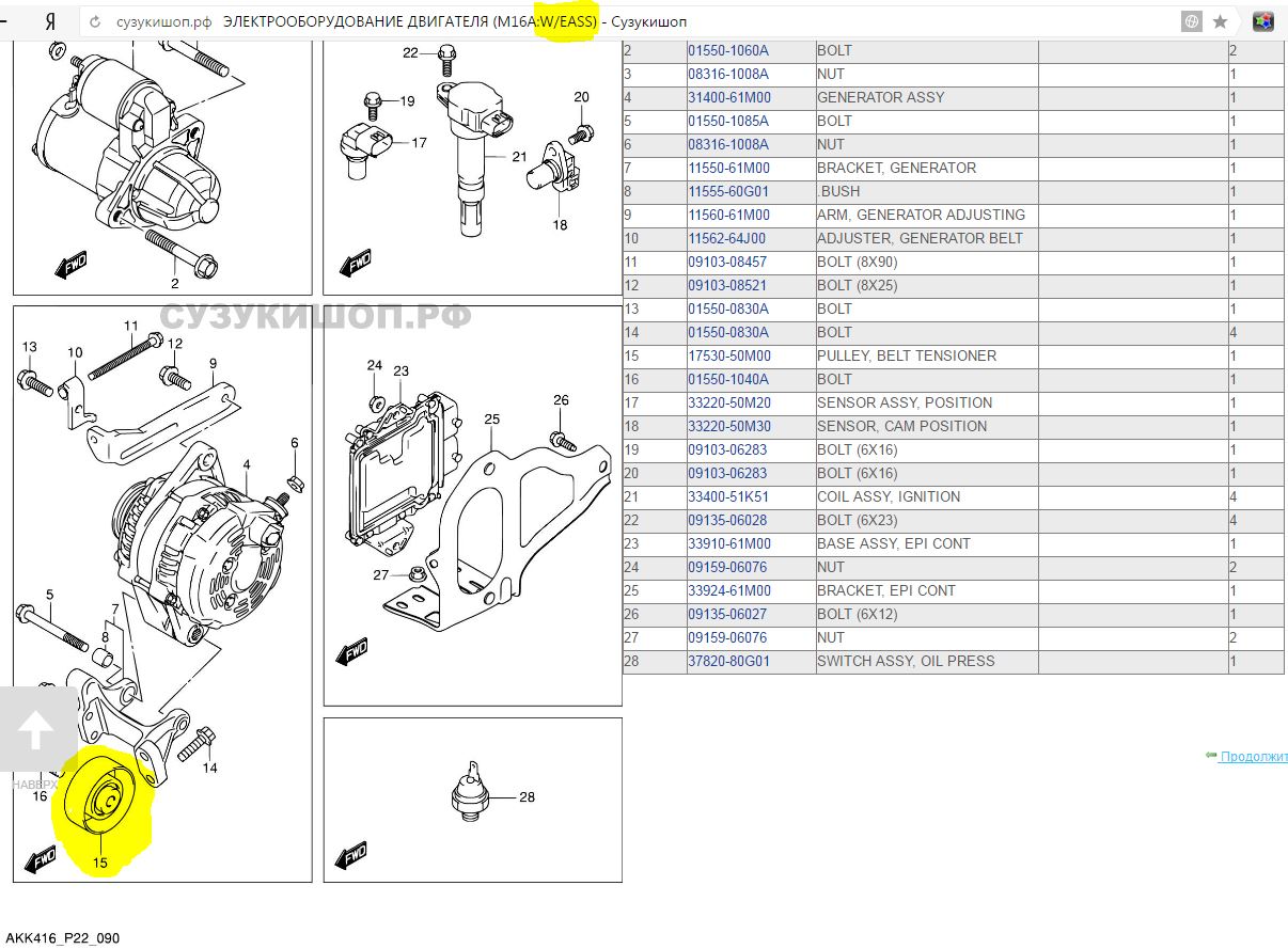

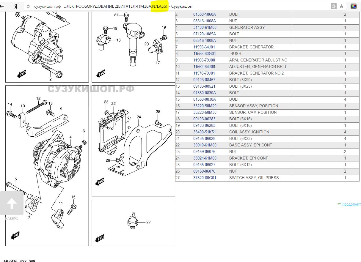

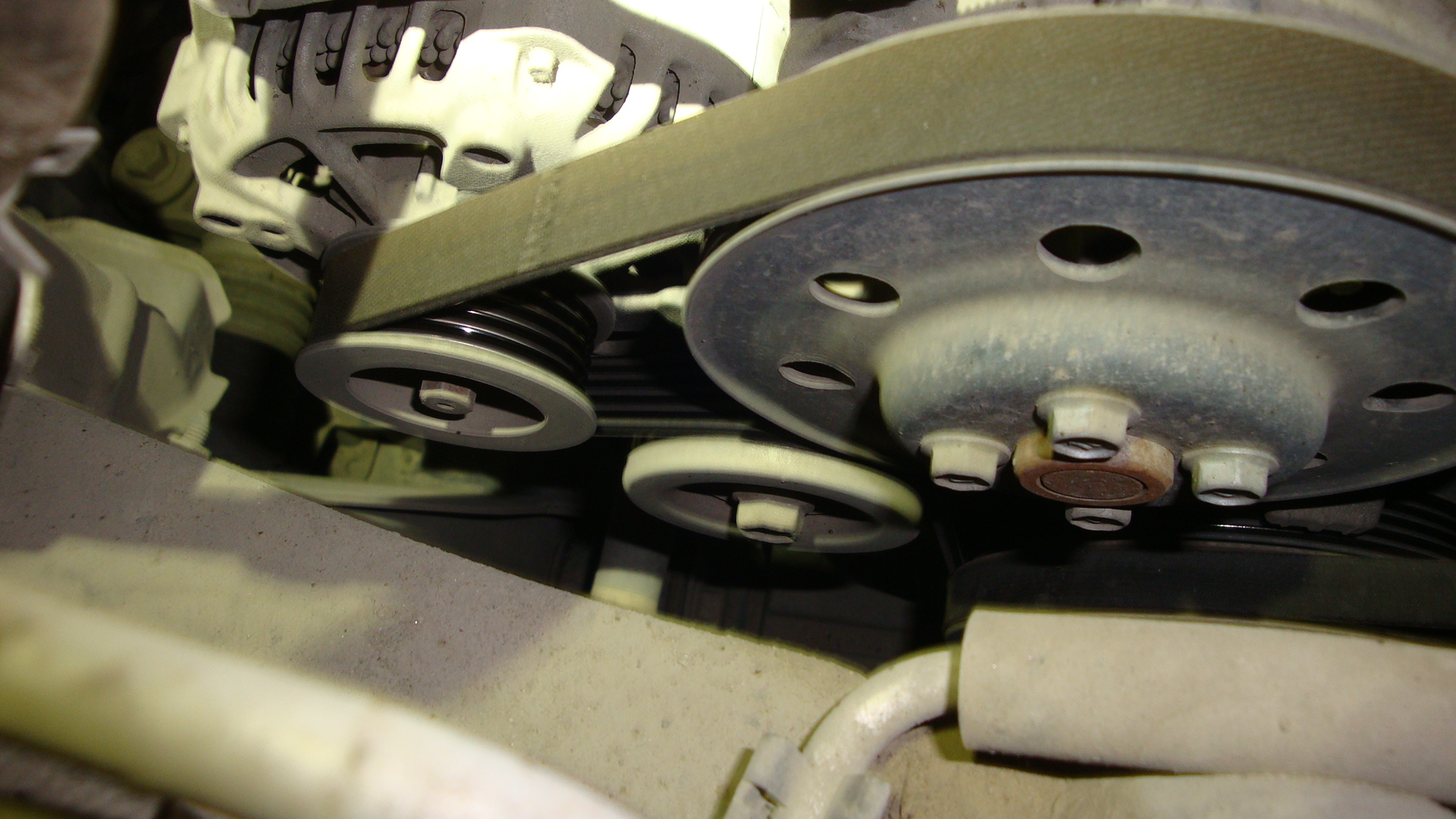

Х З.:dntknw:Похоже надо по VIN пробивать,потому что W/EASS обводной ролик есть №15 ролик.JPG А в N/EASS его нет. ролик 2.JPG Хотя у меня ролик есть DSC01701.JPG [DOUBLEPOST=1499790383,1499790217][/DOUBLEPOST]Хороший был советский автопром.20 лет машину выпускали - ни каких отличий в запчастях не было:good3:

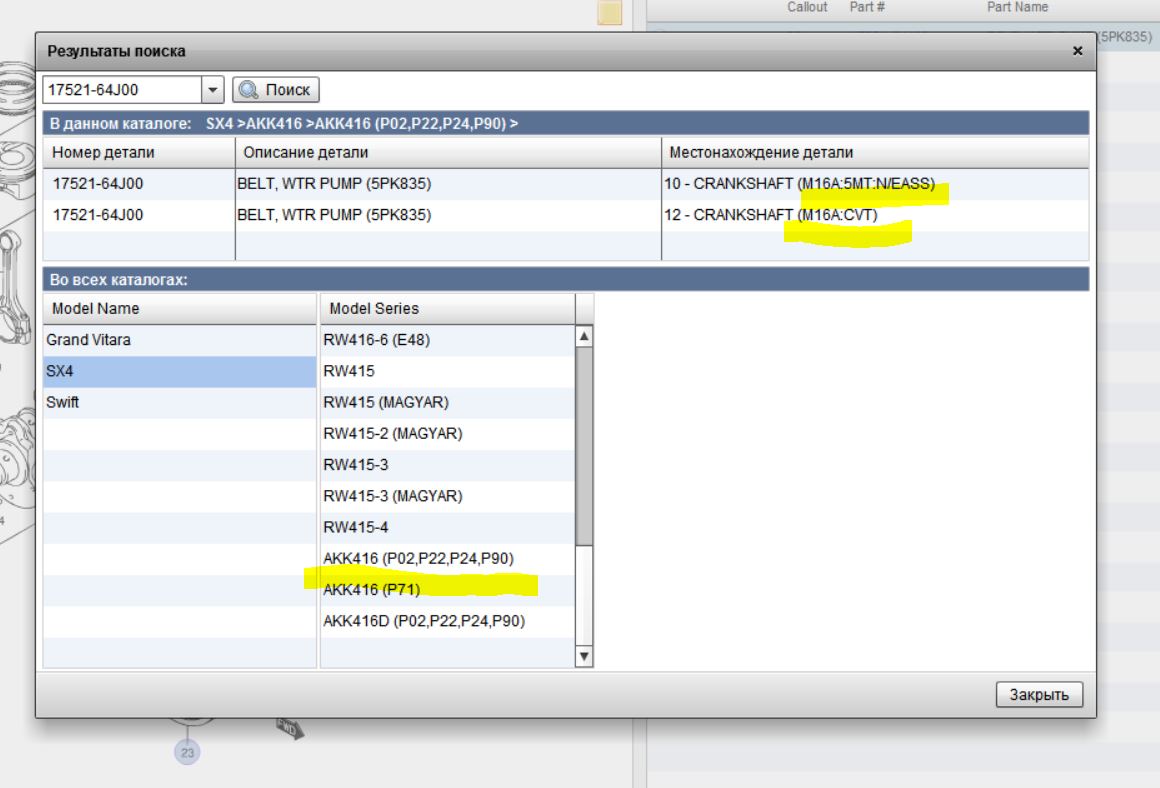

Там я привел скриншот. Применяется на авто с вариатором и без системы старт/стоп.
Небольшое уточнение. Там имеется два варианта:
1. на машине с вариатором
2. на машине "на ручке" без системы "старт-стоп".
Я так и не понял, почему "нет". Можно объяснить поподробнее для тупых?
Я вас понял, что вы указали что идет на Классик, а на Нью SX4 не идет.

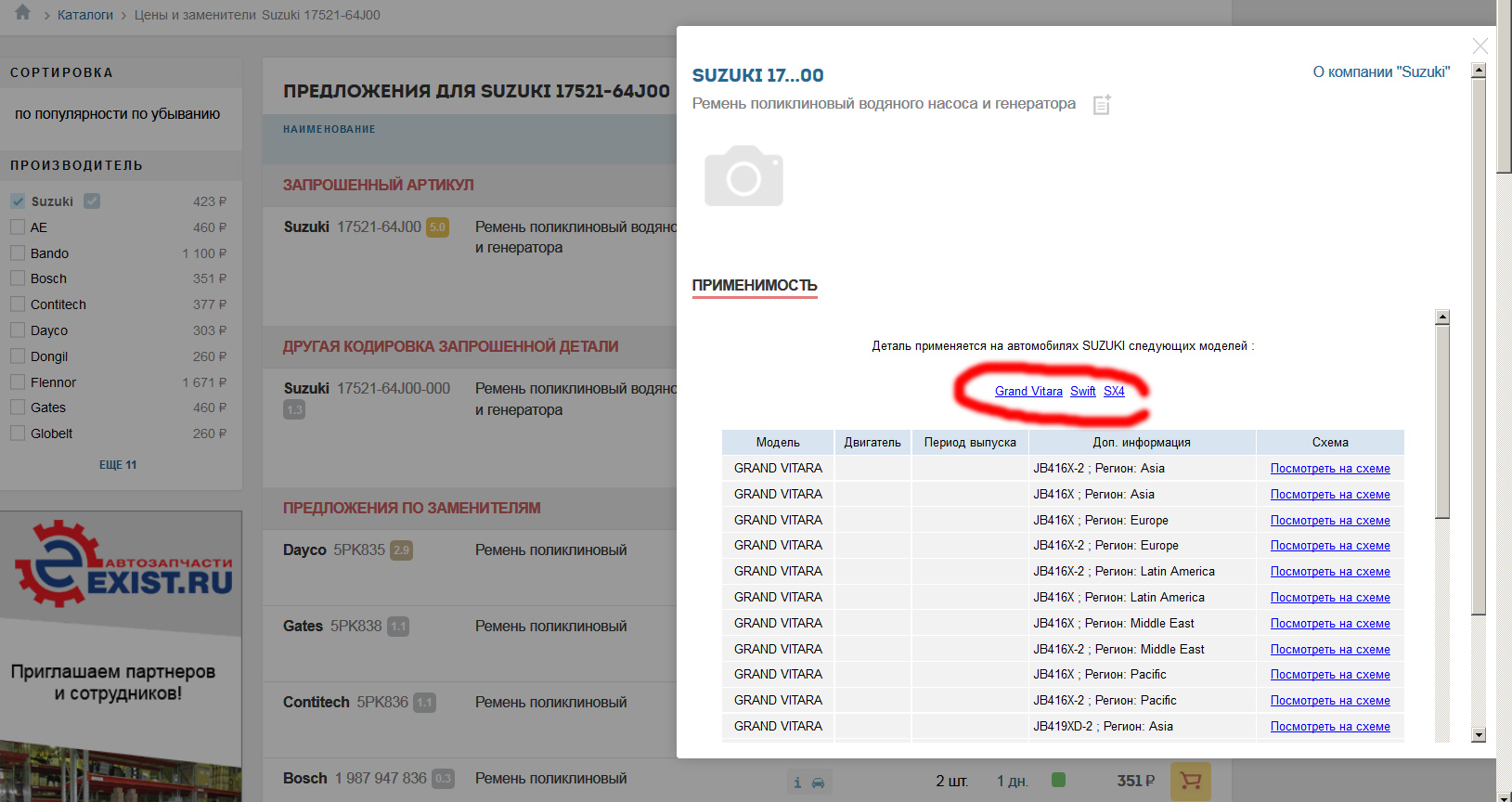

Именно так: я считаю, что этот ремень идет на Классик (а также на Гранд Витару и Свифт - может, не на все модификации, но на них), а на Нюшу не идет.
Ну так мой скрин доказывает что идет SX4 new, на машины с вариатором, на машины без EASS.

AKK416 это каталог SX4 new
