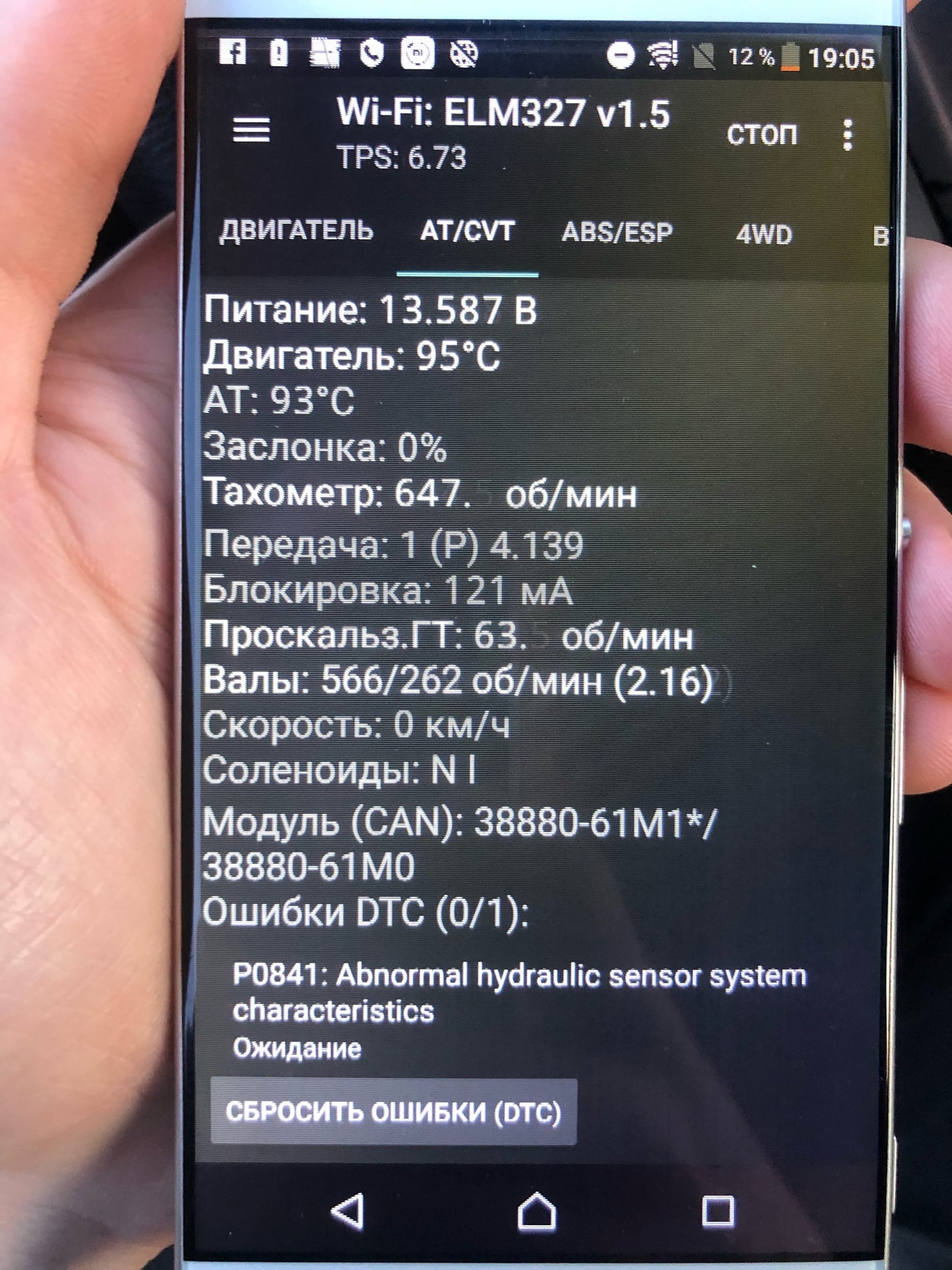

Всем привет. Может кто сталкивался с такой проблемой:
после попадания в пробку и простоя в ней минут 15-20 в теплое время суток, выскакивает ошибка полного привода, трогается очень вяло, после того как заглушил и повторно завел двигатель - ошибка исчезает. При температуре температуре на улице ниже 0 ошибка не вылетает. Как эту ошибку победить?

Подключай сканер, читай ошибки, коды ошибок сюда, и потом вопросы задавай.

тут либо проблема с самим датчиком давления/проводкой, либо все же с давлением масла в вариаторе. Проверить уровень масла, если давно не менялось - заменить, потом дальше смотреть.

Спасибо, будем менять масло

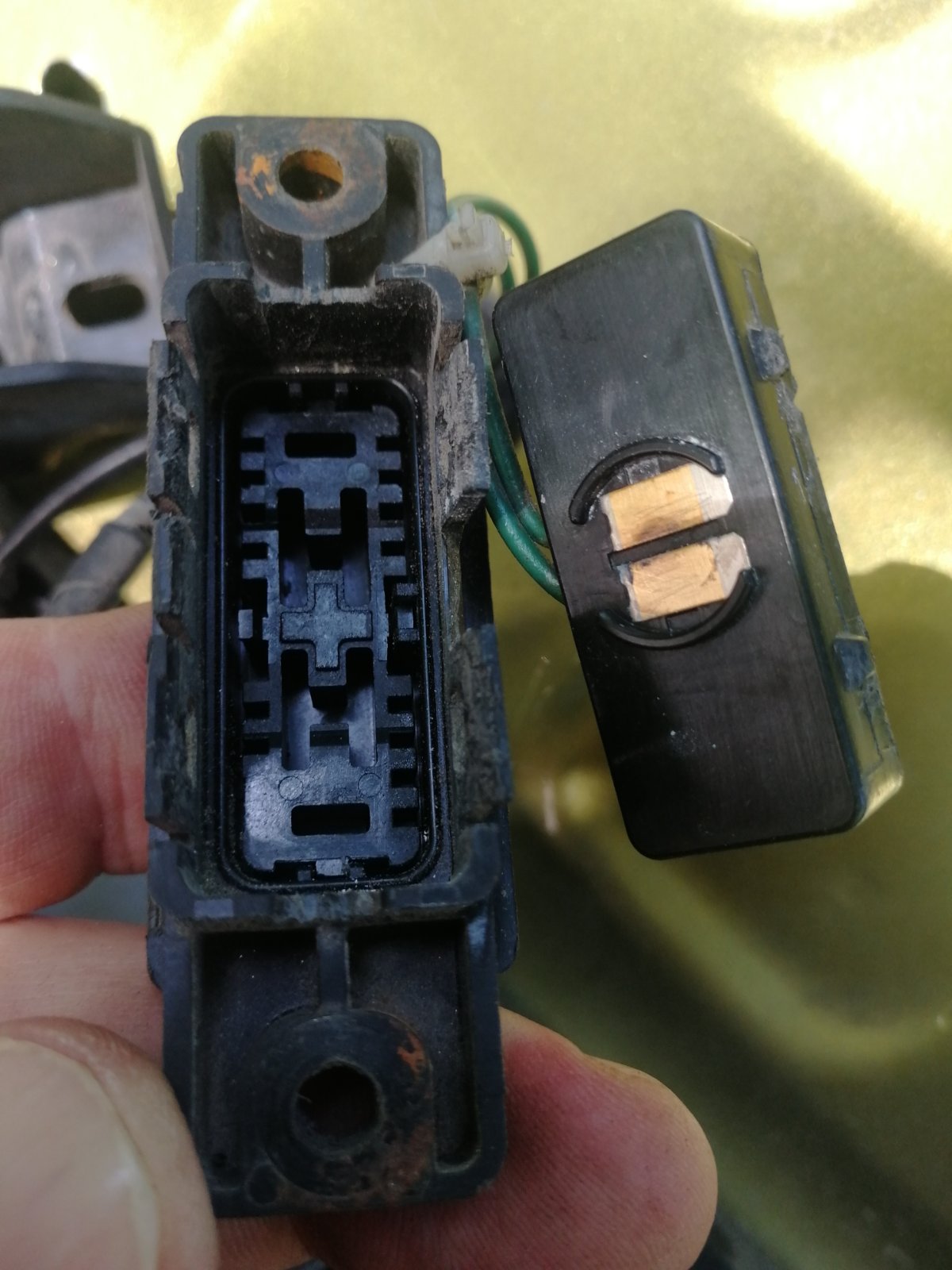

С недавних пор стала дурковать кнопка пятой двери, которая встроена в ручку. Сегодня терпение лопнуло, и я решил разобраться с этим вопросом. Снял обшивку двери (на всякий случай, если клопы, держащие обшивку, сломаются - их там три различных типа). Получил доступ к внешнему элементу задней двери (не знаю, как он правильно называется), к которому прикреплена ручка с дуркующей кнопкой. Элемент держится опять же на клопах и на двух гайках. Еще две гайки держат саму ручку на элементе, поэтому я открутил сразу все четыре. Чтобы элемент не мешал и его можно было отставить в сторону, я снял с него кнопку открывания двери (два самореза) и саму ручку с подлежащей ремонту кнопкой (тоже два самореза). Еще два самореза держали кнопку на ручке. Дальше самое сложное - разобрать кнопку. Система стандартная - выступы на внутреннем корпусе и пазы на внешнем. Кое-как получилось разобрать и ничего не сломать. Как только разобрал, стала понятна причина плохой работы кнопки - окисление контактов:

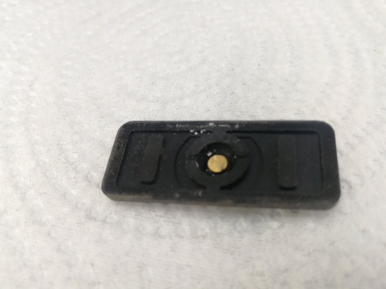

Слева (то, что я держу в руке) - корпус кнопки. Дно корпуса является кнопкой. Когда мы давим на кнопку, она выдавливает (поднимает) контакт из лежащей на дне резинки (лежит контактом вверх). Вот эта резинка:
0-02-0a-e6b380d434616c74dfd18ac3a9768d905020bdc6185a04f44cab2adccfa980ff_eb7137b7.jpg

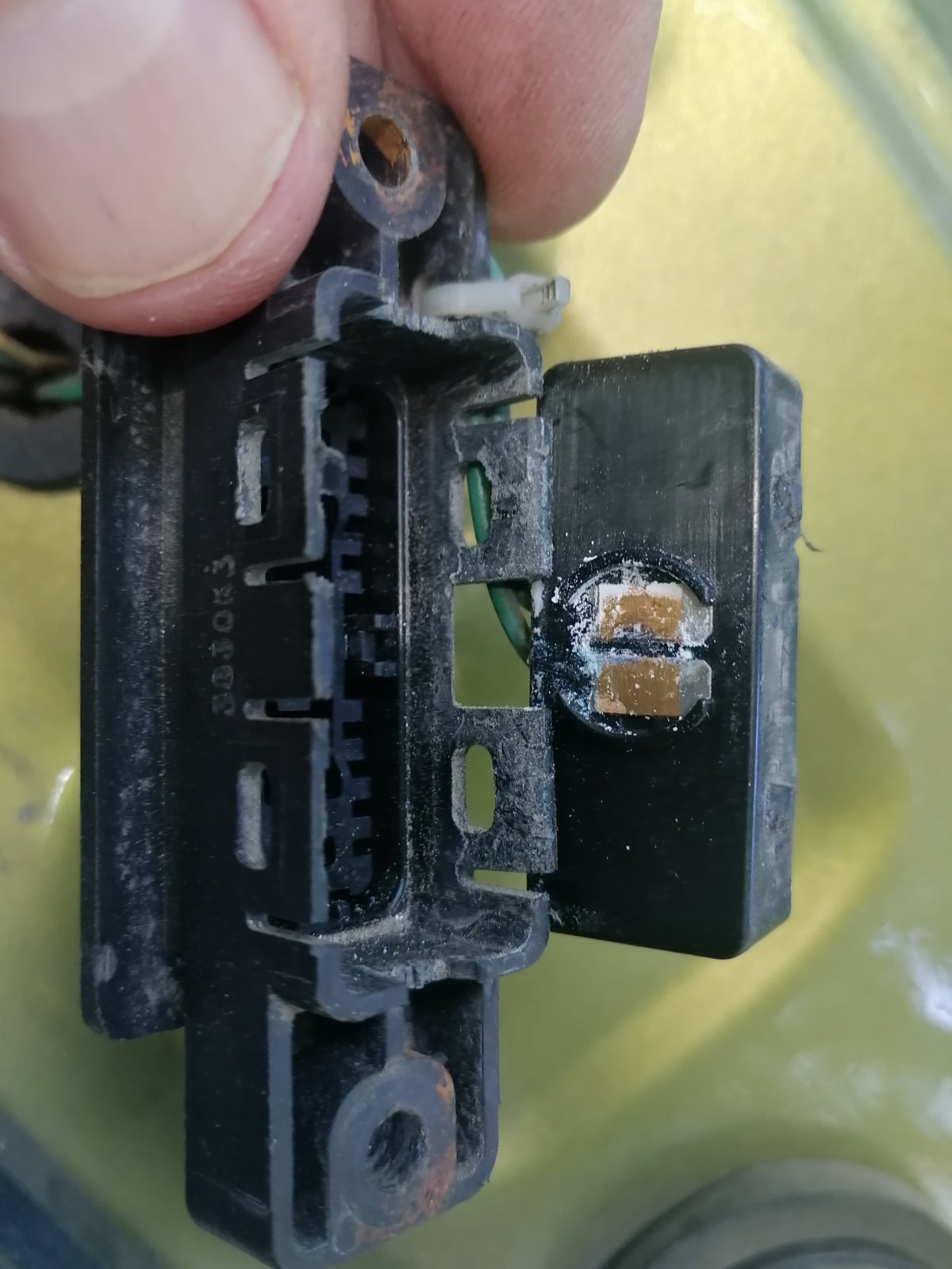

Перемещаясь, контакт резинки должен перемыкать контакты узла, который показан справа на первом фото. Этот узел находится в корпусе (контактами вниз) над резинкой с контактом.
После промывки окисленных контактов спиртом всё заработало в штатном режиме.
На фото - уже промытые контакты (ну, и заодно более внятное изображение корпуса):

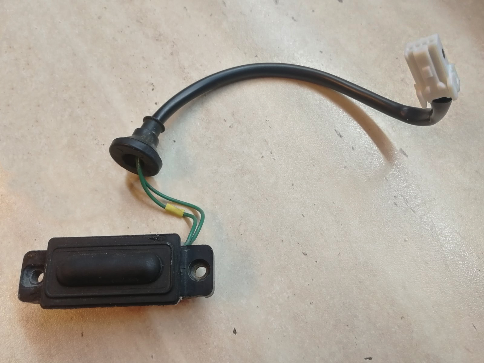

1. 83942-79J00 - пластиковая ручка, к которой крепится кнопка (пишу ее номер, потому что в паре мест, в том числе и у официалов, мне пытались поначалу впарить ее вместо искомой кнопки):
Оставлю нижеследующий текст без правки, но отмечу, что номер, который я выложил в пункте 2, неправильный. Править задним числом не буду, лучше позже выложу все варианты правильных номеров.

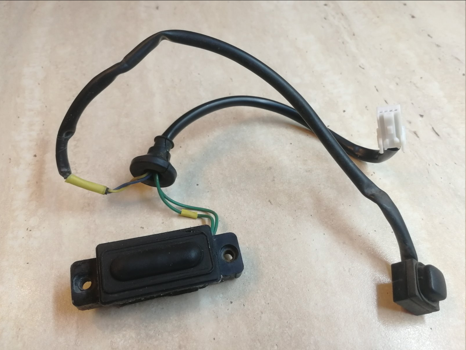

2. 83943-79J10 - кнопка открывания двери. Сначала я подумал, что это то, что мне нужно, но оказалось, что она для машин с КЛЮЧЕВЫМ доступом (на самом деле, эта картинка - это отфотошопленная кнопка со следующей картинки, но сути это не меняет, общий вид показан правильно):
3. Но потом разобрался, что на самом деле мне нужна кнопка открывания 5-ой двери для машин с БЕСКЛЮЧЕВЫМ доступом.
37179-61M00 - вот она:
Т.е. в реальности это две кнопки (открывания двери и снятия фиксации), объединенные одним разъемом. И весь этот узел идет под одним артикулом.
