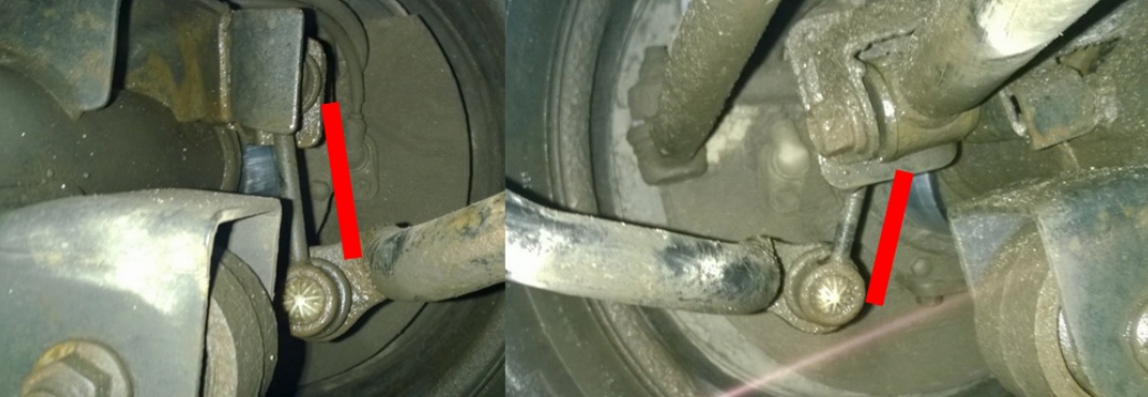

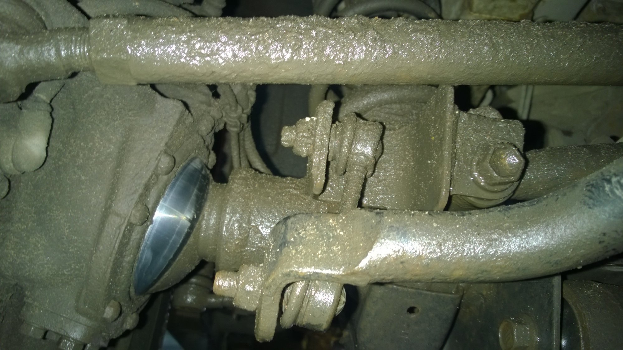

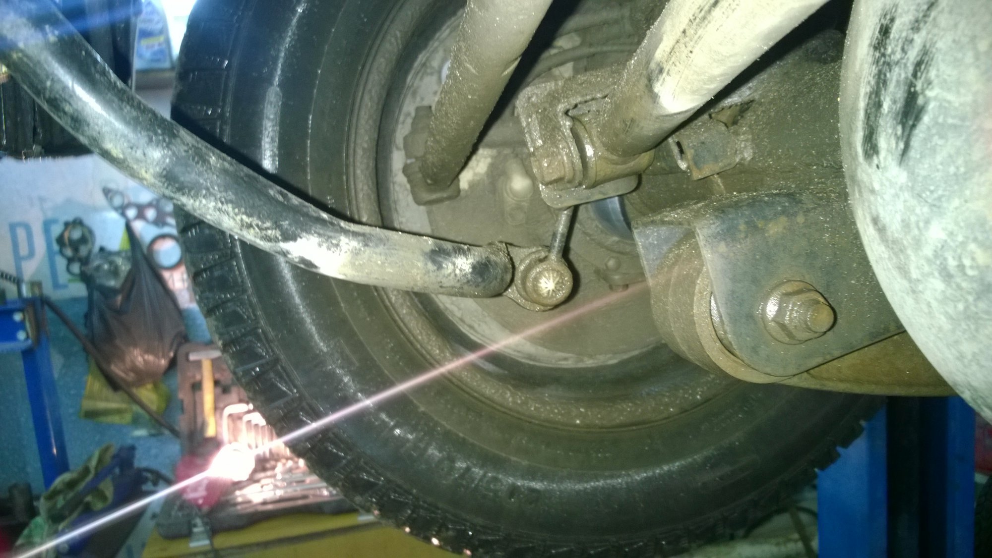

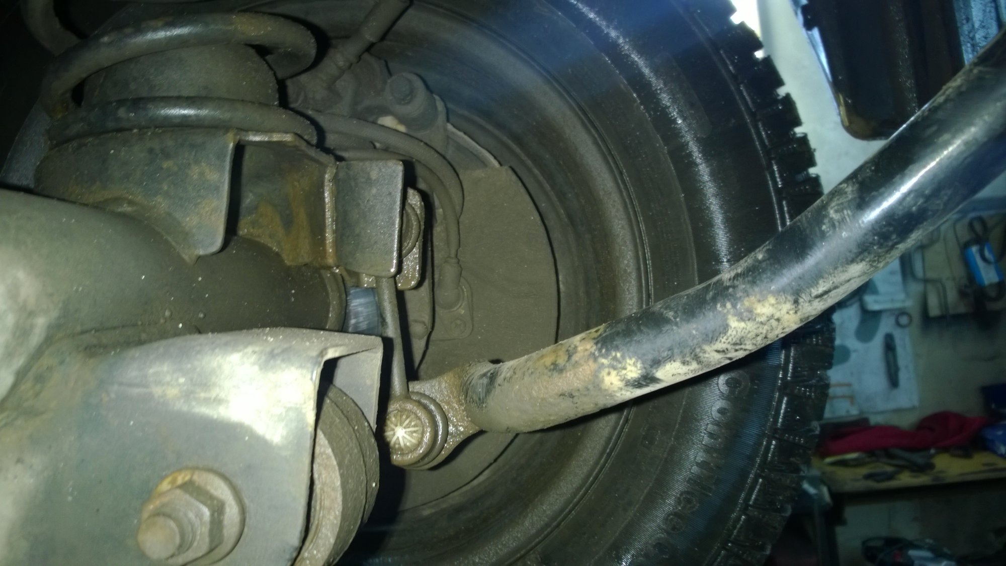

Года два назад появился легкий стук спереди в ногах при преодолении передними колесами коротких неровностей от +/-10 см (полицейские, ямы, кочки), т.е. когда есть обратный отскок.
Обратил внимание, что стабилизатор поперечной устойчивости был смещен влево.
Молоточком подравнял его обратно - стук пропал, пока стаб вновь не сместился.
Почему он начал смещаться, что может быть нарушено? Плохие стойки? (менял дважды)
Открутить его невозможно, болты закисли (тут второй подвопрос: как их можно открутить? сервисники предлагают подсверлиться под шляпки и загнать вдшки прямо туда).
Прилагаю фото. На них видно, что симметрия у стоек отсутствует: общее смещение влево + диагональное смещение (левая выдается вперед по ходу движения сильнее, чем правая)
Спасибо за идеи и рекомендации!)
