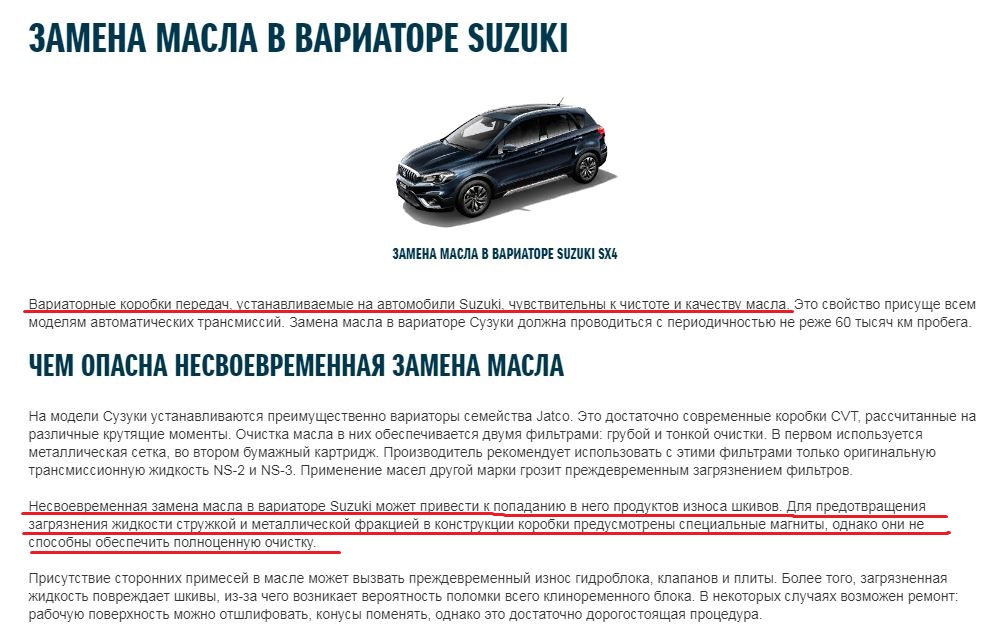

Как видно у отдельных официальных дилеров уже замена масла в вариаторе в основных видах работ и почти как по регламенту
https://www.suzuki-kuntsevo.ru/vladeltsam/osnovnye-vidy-rabot/zamena-masla-v-variatore-suzuki/
Только что звонил туда. Это suzuki-kuntsevo г.Москва. Меня заверили, что там ошибка на сайте!!! На самом деле МАСЛО в ВАРИАТОРЕ залито на весь срок службы))). Менять только на автомате. Бред.. Разговаривал с мастером цеха.

Здравствуйте, а Вы у них меняли масло в вариаторе?[DOUBLEPOST=1559981320,1559722610][/DOUBLEPOST]
Это не бред, это официальное предписание Сузуки.

А что Вы на это скажете?
А это маркетинг называется, отдел Маркетинга и рекламы делает свою работу, а мастера цеха свою. К мастеру цеха в этом вопросе доверия больше.
