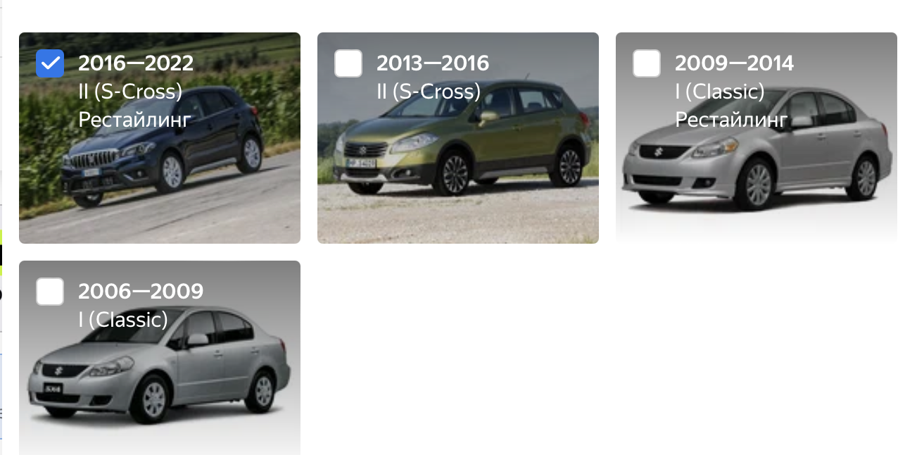

Не, я в поиске запчастей привык уже вбивать совместимые scross, ищется лучше чем New (туповатое название если честно), но имел ввиду конечно SX4 New.
А вообще вот по уму разложено на Рестайл и дорестайл S-Cross. И у дилера в свое время был называли они S-cross дорейстайл) Так что путаница, хоть по идее SX-4 New (тупо же, никому не в обиду).
АКПП на S-cross (2016-22)
2013-2016 дорестайл да вариатор
