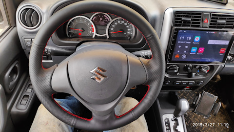

Этот руль перетянут?
Парни! У вас есть МАМА?
Купите МАМЕ новую японскую машину ( на автомате, с кожанным салоном, со всеми "плюшками"). Сколько она будет ездить? Какой тюнинг она "забомбит"? Какие работы, кроме очередного ТО на сервисе она будет делать?
Какие гайки, шины, пробеги.... что она будет скручивать после своей езды? Или у вас мамы - джиперы?
Хватит нести БРЕД !

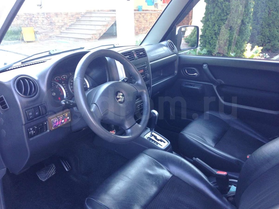

Для "любителей" гудков, перешитых салонов и неродных рулей... вот вам машина 2008 года из Германии, продавалась в 2014 году ( фото с Драйв2ру)
Что касается ржавых частей, потертых поводков дворников и т.д.......
Я смотрел в основном механизмы, карданы, ступицы, шкворня, поворотные кулаки, люфты везде... короче около получаса валялся под машиной, домкратил каждое колесо, смотрел коррозию везде ( именно коррозию насквозь, а не налет на поверхности ) ибо за 14 лет уличной стоянки... может быть все, что угодно. Все что увидел - меня устроило, машины( разные!) последние 25 лет ремонтирую сам, так что по фоткам в тырнете никогда не скажу пробег и износ машины. Всегда смотрю ОЧНО и щупаю РУКАМИ - только так!
А спорить... пустое это дело!
Понятно, что и я... не бог авторемонта... сейчас уже нашел место с неприятной коррозией, там где не ждал ( под штатными локерами ).
Локеры нужны полноценные ( буду ставить от нивы ). Ну об этом в другой теме поговорим... про локеры.
На общее состояние машины этот дефект никак не влияет. По прежнему считаю пробег честным ( кто там писал ДЕВУШКА? БАБУШКА! Ей вообще-то уже за 60...)
