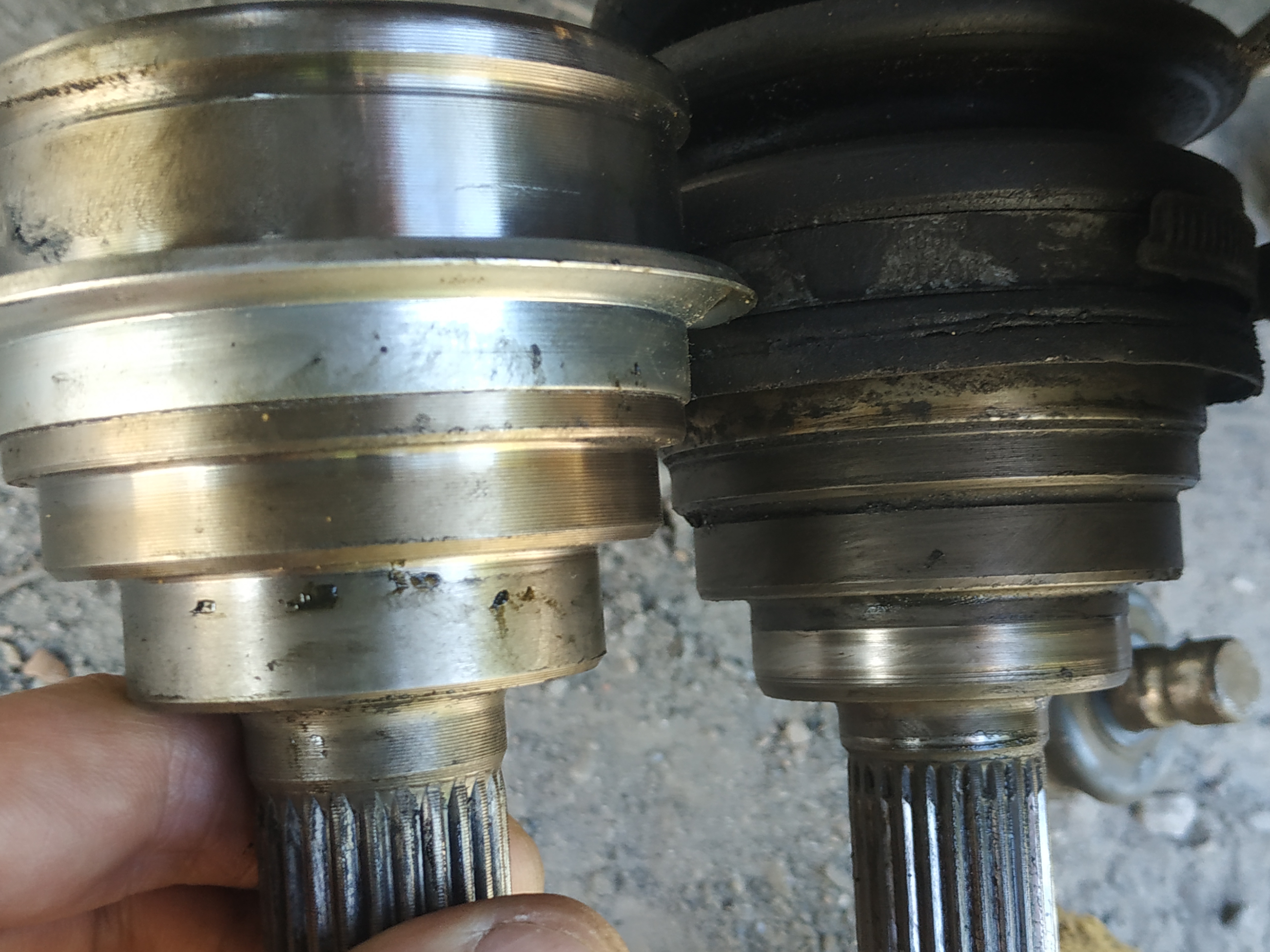

Привет Баленеводам. Вопрос за наружный шрус. Машинка 1,6 автомат без ABS . Решил поменять по причине хруста. Взял по каталогу
Stellox 150 1266-SX. Поставил, собрал. начал крутить колесо оно зажато. Вот такая манечка. С разбегу кунулся по мастерам, все чешут репу. Если бы в Одессе платили за понты все были бы мильёнерами. Как я понял шрус зажимает подшибник.В магазинах советуют брать полуось и ходить и искать 10 отличий. Может кто посоветует номер этой гравицапы?? Фото старого и нового.Не хочется открывать магазин по продаже шрусов. Заранее спасибо.
не берите Stellox ничего и никогда и будет вам счастье! у них кроссы неправильные и вобще то они упаковщик,а не производитель поэтому качество ммм,,,,ягко сказать разное у кого то ходит долго,но в основном г...но полное!
Уже выше описал человек, что Stellox плохой вариант. По опыту знакомых (себе не ставил) ходимость чуть больше года. Одному повезло и откатал стеллокс дольше, но у него стиль езды пенсионерский. Как бюджетный вариант Blue Print ADK88911 (кач-во чуть более стабильное, но хотелось бы получше). Еще встречаются Pascal и Starline. Первый точно не очень, за второй не скажу
