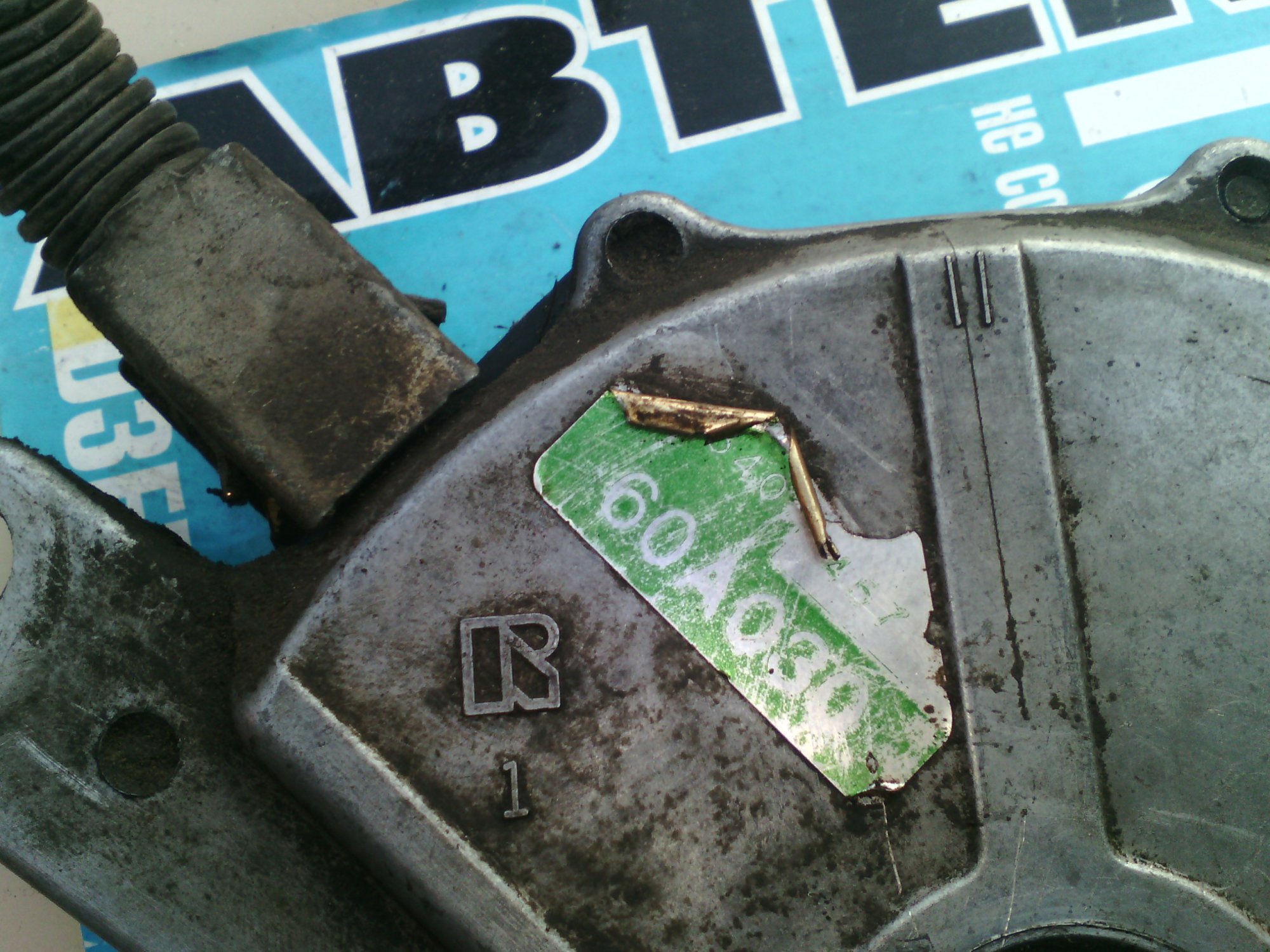

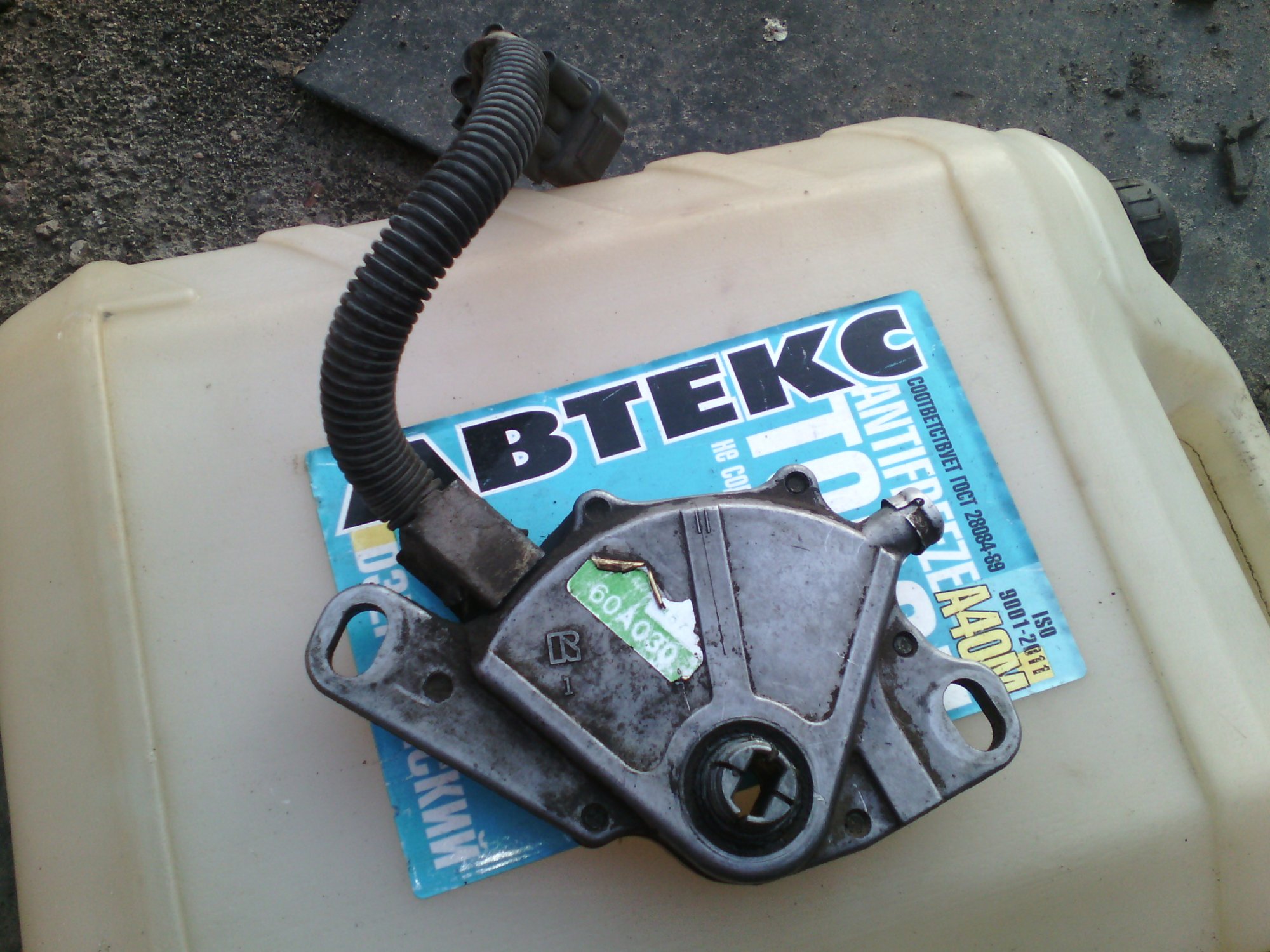

ни у кого не завалялась старая акпп,после замены на контрактную,нужен сектор переключения лампочек на приборке,он же отвечает за фанари заднего хода пищалку заднего хода.или хотя бы рабочий повадок с него,попробую свой склеить ,но думаю не на долго[DOUBLEPOST=1466564768,1466563814][/DOUBLEPOST]Датчик положения селектора акпп

aleksandr60, поводок, это который внутри, замыкает контакты? И это не только лампочки, без него не заведёшь авто, через него сделана блокировка запуска двигла, т.е. если комп не увидит что акпп в положение P или N, то команды на запуск не будет

андре!я так и думал,но вторые сутки авто не только заводится но и шустро бегает!не горят только индикация на приборах и фанари заднего хода,сначала не хотел его ставить(поводок),но отломился только кончик,где вторая перемычка,так и собрал

ну значит эта перемычка за это и отвечает

вчера склеил вроде держится.подточил,подшлифовал.вник в устройство.вот которая первая перемычка ,она и замыкает контакты в положении P и N,т.е отключает реле блокировки стартера.та что крайняя -лампочки.так что можно с провода "D" брать питание на реле ходовых огней

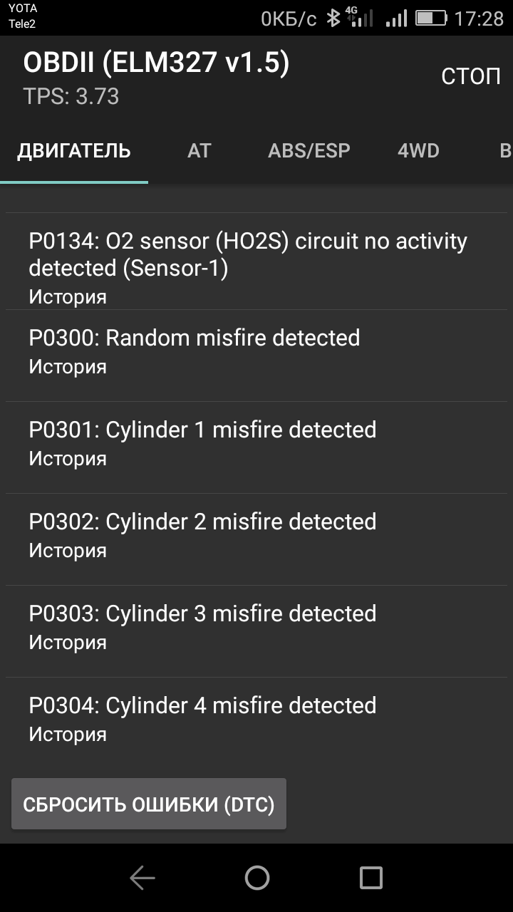

Ну а сам что проверял то? Давление свечи фильтры провода? Датчик вон какой то у тебя ошибку показывает. кислородный как я понял. С лямбдой разбирался? Чек энжин-горит? Мало информации чтобы делать какие либо выводы

фильтра свечи новые провода нормальные несколько раз вылетала ошибка про датчик коленвала лямбда вроде работает на холодную машина нормально едит когда прогреется может не реагировакть на педаль газа не набирать обороты и если на пригорке стоиш то вообще заглохнет.заслонку думаю промыть и почитав форум грешу теперь на датчик коленвала
