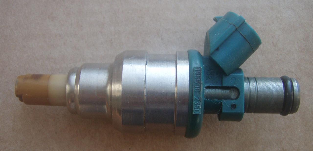

Zook
Модератор
2,973
414
Москва-Сокольники
Ответ: Замена или доработка двигателя в целях повышения мощности
Я вот эти ставил вместе с топливной рампой, шли с мотором.
Номер только Денсовский.
