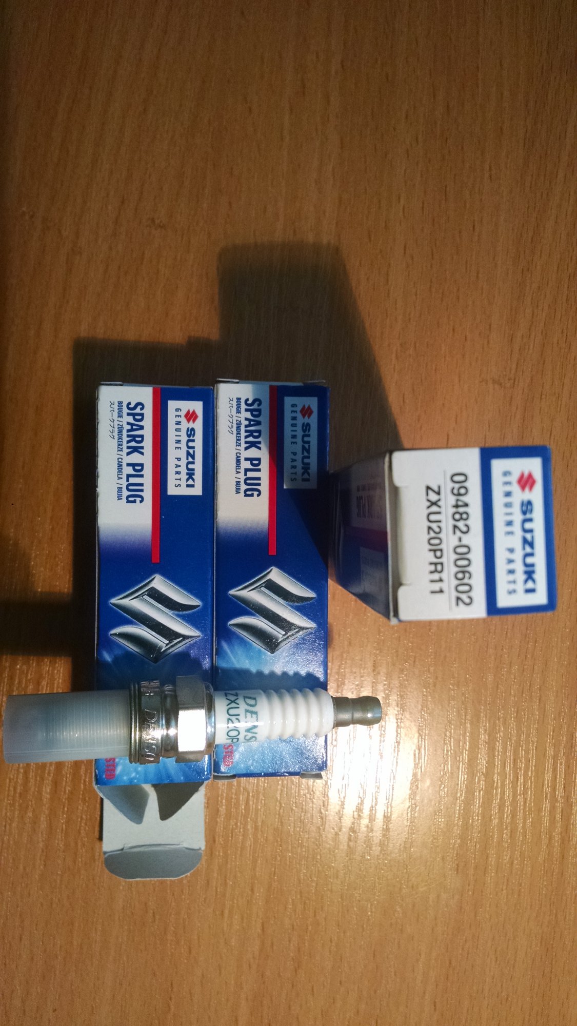

Свечи поменял, поставил иридивые NGK. У старых немного загнулся электрод, других нареканий нет, даже вокруг изолятора не было следов пробоя, очень удивился.

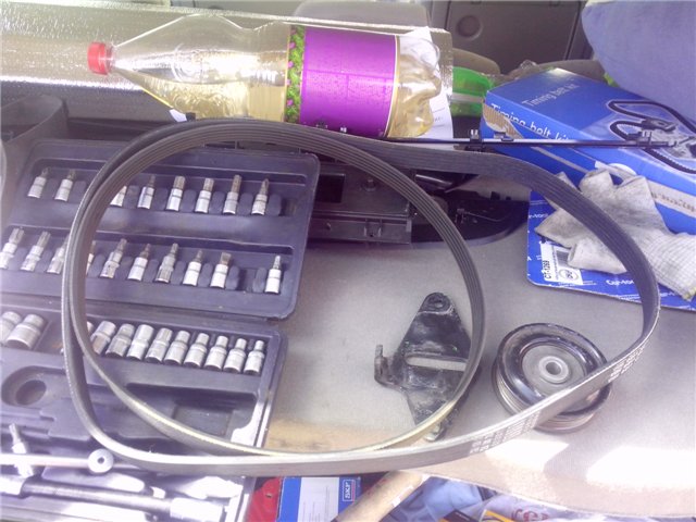

Спасибо, но тут еще такой момент, что через стекло, становится видно все хуже и хуже.[DOUBLEPOST=1462107954,1462028894][/DOUBLEPOST]Сегодня попытался поменять ремни, не получилось, но здесь не я винават, а вина чела который мне закупал.
И так по порядку.
Что нужно...

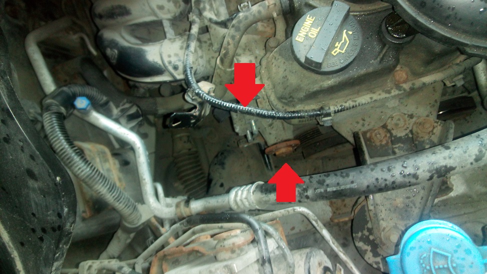

головка на12, ключь на 12, головка на 17, желательно хороший вороток.
1. Снимаем ремень кондиционера и ролик ( ролик у меня один.)
Ослабляем болт на самом ролике.
Ослабляем регулировочный болт натяжения.
Если надо снять сам ролик то можно нащупать сверху и снизу два болта, держащих весь механизьм.
Кстати он люфтил. Все это можно сделать из под копотного пространства.
2. Ремень генератора и гидро усилителя.
Снимаем колесо, снимаем переднию часть подкрылка. (4 заклепки подеваем среднию часть отверткой и тянем на себя). Подкрылок немного загибаем назад.
1. Ослабляем, вороток + удлинитель желательно пол метра
2. Ослабляем сверху.
3. Брал маленькую трищетку накидывал ее сверху потом подлезал снизу и откручивал. Вдвоем удобнее.
После этого, что то подкладвал под ремень и шкив гидронасосе и пытался провернуть, тем самым двигая генератор к центру мотора. Генератор малость закис.
Все ремни сняты.
Из грустного, ролик мне привезли не тот вообще не тот, большой ремень на 6 ручейков место 5 и намного длиннее.
Разница между ремнями и сам ролик снятые с машины.
Резинки на подрамники потрескались, так что тоже светит замена.
Ремни конечно же поизносились но думаю до 200.000 пробега дотянули бы.

Вот и я завтра буду свечи менять. По внешнему виду иридиевых свечей вообще нет возможности понять, как они работают. Ни по электродам ни по изоляторам. Купил себе такие:

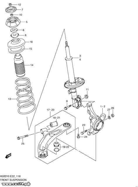

Руками, клапан на резинках держится.[DOUBLEPOST=1494243044,1494242803][/DOUBLEPOST]147000 Замена передних стоик.
Спасибо Стратегу за запчасти.
Что нужно или что поменялись.
Гайки
12. и 10. Одна штука вместе с амортизатором шла, вторую надо докупать 50% что придется их менять.
5. Опора амортизатора переднего не меняется.
6. Проставка подшипника не меняется
8. Подшипник, как не странно но они были живые, и да они не имеют роликов и шариком, разбиваться там нечему.
16. Гнездо передняя рессора не меняется
15. Прокладка пружины, меняется, закупил но поставил от 2101.
14. Пыльник амортизатора можно не менять, поменял, поставил с отбойником.
Инструменты.
Ключи 12,14,17,19, шестигранники, стяжки пружин.
Порядок работы.
1. Снимаем дворники.
2. Снимаем пластиковую панель под дворниками.
3. Домкратим колесо и снимаем его.
4. Откручиваем провод АБС и тормозной шланг от стойки ключ на 12.
5. Откручиваем стойку стабилизатора, ключ на 14 и шестигранник.
6. Сверху с помощи шестигранника и ключа откручиваем стойку.
7. Снизу откручиваем два болта на 17, вышли с молоточком, очень легко, последний раз высверливал два дня.
8. Вынимаем стойку
9. Выкручиваем еще одну гайку. Сжимать не надо, пружина приподнялась буквально на пару сантиметров.
Сборка обратно.
Все собираем по схеме если есть пару рук то можно обойтись без стяжки пружин.
1. Стянули пружину.
2. Собрали закрутили гайку.
3. Засунули стойку и прикрутили в стакан к кузову.
4. С помощи бутылочного домкрата, упер его между амортизатором и кронштейном для АБС и тормозным шлангом в районе сварки, поднял стойку и загнал ее в поворотный кулак. Вставил болты, слегонца забил.
5. Снял стяжки пружины.
6. Прикрутил стойку стабилизатора и тормозной шланг.
7. Колесо на место.
Дворники на место, длинный водителю.
Вроде все...

Беда пришла...
Умер генератор.
Первые признаки, когда на месте крутишь руль появляется небольшой свист писк...
Генератор словил клина так, что произошел обрыв ремня.
Сплешешек стоит за 200км от дома.
Едем в магазин покупаем ремень 5РК от 800-1000 встанет. Главное 5 РК по базам объестся 6рк.
Генератор, вот тут попадалово номеров нет, никто не знает, цены от 11000 начинаются.
Как потом выяснилось у сузуки он практически универсальный, фирма митсубиси выпускает.
Помог определится каталог эгзиста.
Суббота, где брать куда бежать. Помогла фирма АГС _www.agstrade.ru_ (не сочтите за рекламу) ребятам спасибо большое. По телефону выяснилось, что за агрегат, и сказали что у них есть на мое авто. По обещанию привести свой Б/У с машина, но потом, сказали хорошо, Б/У после ремонта и гарантии 9 месяцев генератор обошёлся в 6000руб. Работаю каждый день.
Полетел значится за 200 км к сплешеку.
Замена генератора.
1. Упор под заднее колесо, Ручник, и снимаем клемму с аккумулятора.
2. Снимаем переднее правое колесо. (описание такое же как при замене ремней), снимаем заклепки и пластик.
3. Снимаем ремень кондиционера.
4. Сверху снимаем плюсовой толстый провод с генератора.
5. Откручиваем фиксатор натяжения.
6. С низу выкручиваем нижний болт генератора.
7. С помощи монтировки снимаем генератор, после этого как он упал вниз, отсоединяем клемму. Немного вдавить и нажать на собачку потом вытащить.
8. Блокируем и откручиваем шкиф помпы (4 болтик) откручиваем планку двигателя) откручиваем кронштейн генератора.
Потом через верх вытаскиваем генератор.
Собираем в обратном порядке.
