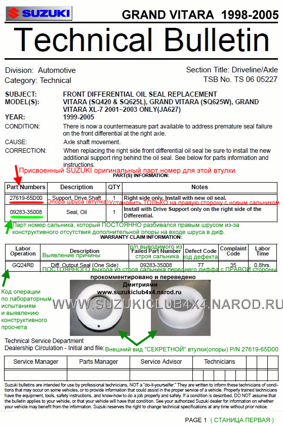

Устранение течи переднего правого сальника
http://suzukiclub4x4.narod.ru/secretvtulki.htm
И вот оно - СВЕРШИЛОСЬ! - в 2001 году экспертной лабораторией Концерна SUZUKI были проведены испытания (испытаниям присвоено кодовое имя GQ24RO ) с последующим вынесением вердикта о необходимости "ВНЕСЕНИЯ В КОНСТРУКЦИЮ ПЕРЕДНЕГО ДИФФА ПОДДЕРЖИВАЮЩЕЙ(ОПОРНОЙ) ВТУЛКИ(С ПРАВОЙ СТОРОНЫ), РАСЧЕТ И ИЗГОТОВЛЕНИЕ ДАННОЙ ВТУЛКИ, ПРОВЕДЕНИЕ ПОВТОРНЫХ ИСПЫТАНИЙ, ПОСЛЕДУЮЩЕЕ ПРИСВОЕНИЕ ОРИГИНАЛЬНОГО ПАРТ.НОМЕРА SUZUKI ДАННОЙ ПОДДЕРЖИВАЮЩЕЙ ВТУЛКЕ И ВНЕСЕНИЕ ЕЕ ВО ВСЕ КАТАЛОГИ ОРИГИНАЛЬНЫХ ЗАПАСНЫХ ЧАСТЕЙ SUZUKI".
Произведенная Концерном SUZUKI (Оригинал),
опорная втулка P/N 27619-65D00
+ новый сальник
