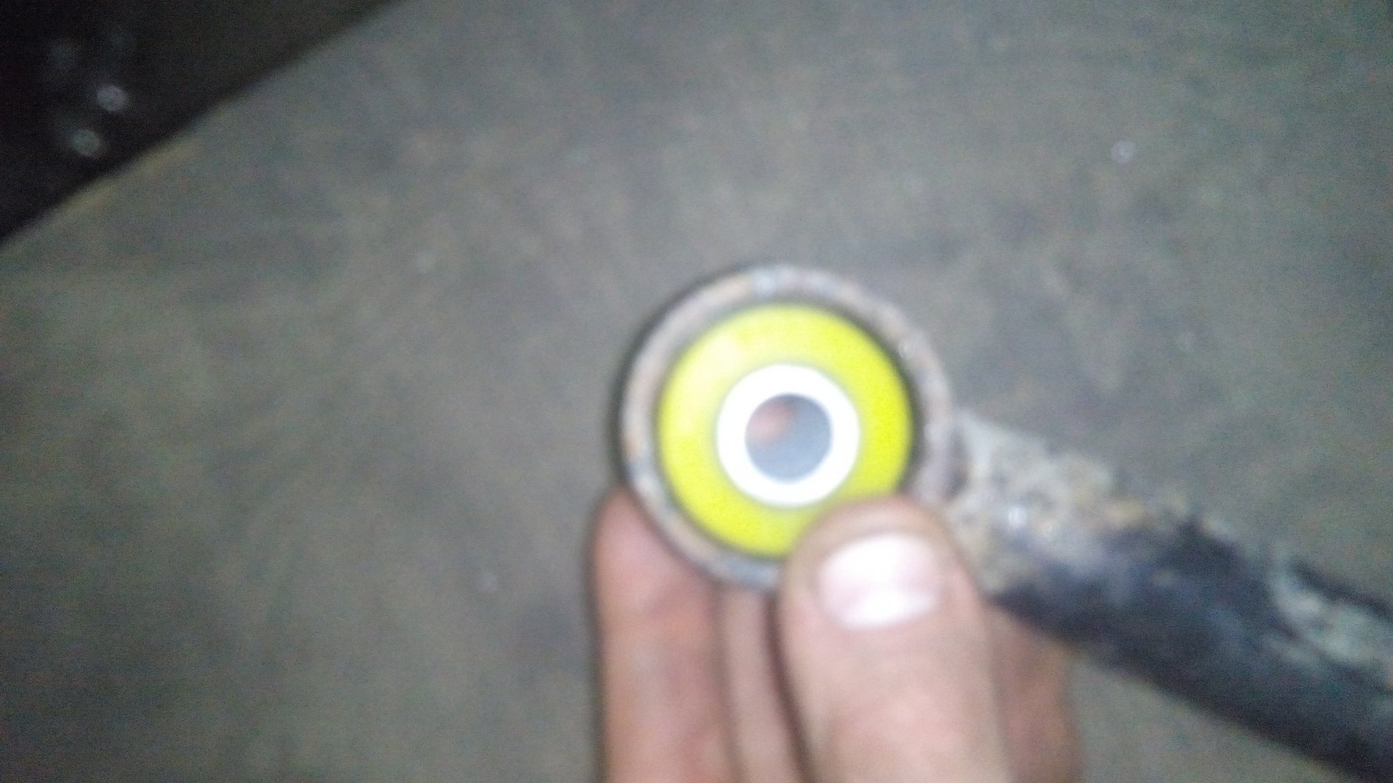

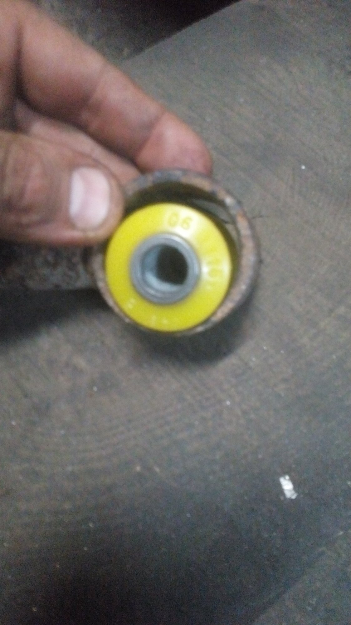

Ушли в мир иной сайлент блоки тяги панара на Гранд Эскуде.
Купил замену им так как в родном варианте продается только вся тяга 46300-52D00.
Замена полиуретановая от Точки опоры.
Убрал сайлент блок убрал старую обойму а замена пролетела в проушину тяги со свистом!!
Зазор по 2 мм на сторону!!
Я сначала подумал что чот не то прислали. Пробиваю по номерам на упаковке. Нет все должно быть нормально.
Еду в магазин. Мне предлагают то же самое (((.
Звоню в третий. Там измеряют имеющийся сайлент и опять размер не тот!! (((
Это у меня тяга не та??
Места установки тяги на кузове родные не тронутые. Не понимаю, Вообще не понимаю откуда ноги растут!!!
незадолго до замены сайлентов в тяге, приобрел продающийся на форуме лифт комплект. Встал как родной. Тяга все таки моя??
Вот для понятности мои размеры
Диаметр проушины тяги - 36,5 мм.
Диаметр отверстия под болт - 12,1 мм
Ширина места установки тяги в кузове и на чулке моста - 44 мм.
Размеры втулки которая мне пришла
Диаметр внешний - 30 мм.
Диаметр отверстия под болт - 12,1 мм.
Ширина сайлент блока - 40 мм.
Я конечно пойду сейчас куплю и впихну в проушины сайленты от Хонды Фит за номером hab-141. Придется их чуток подколхозить. Втулка немного длиннее. На 2 мм.
Но надо разобраться
