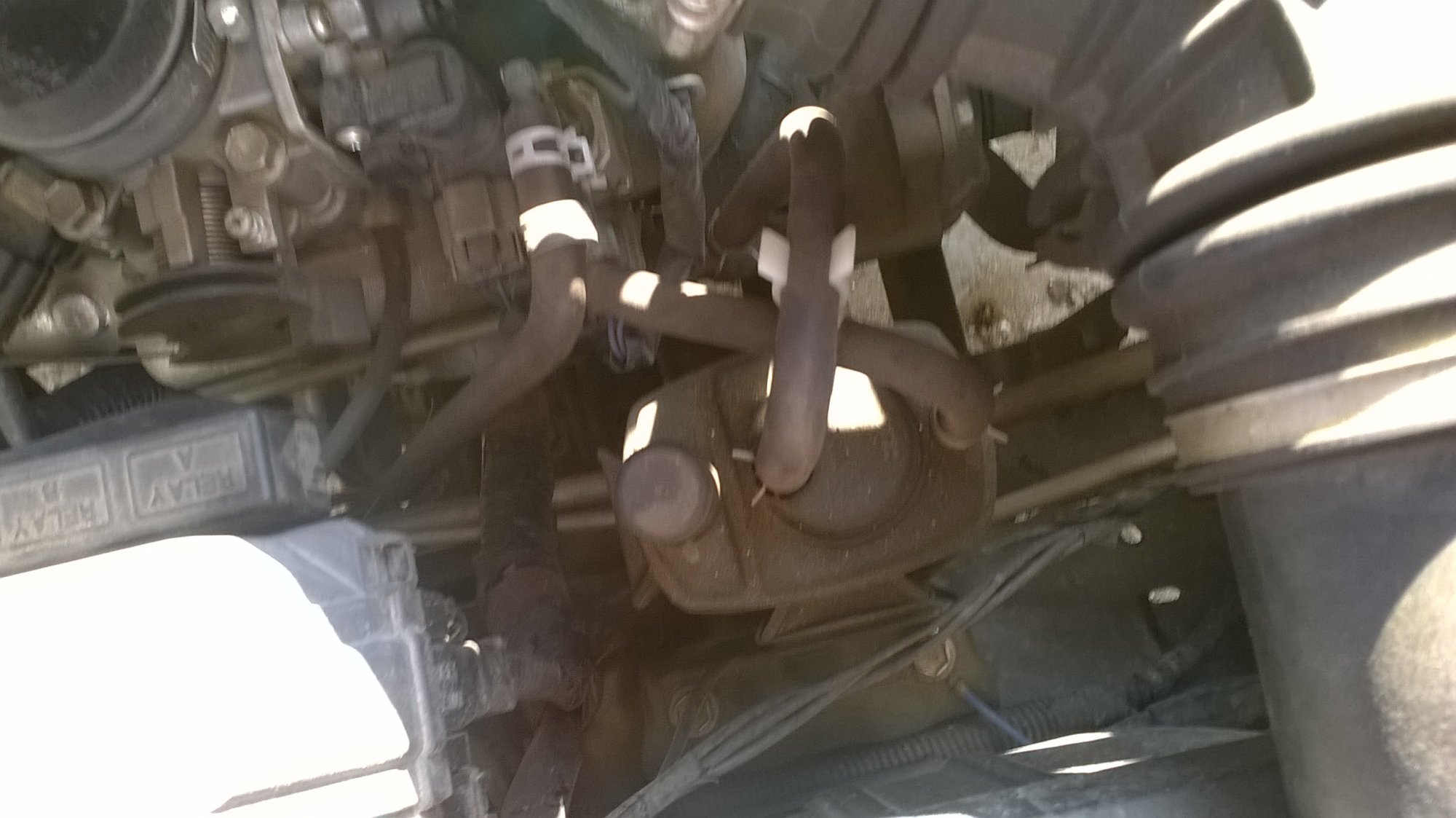

Что это за хреновина?
BARS2010
16 Декабрь 2014
85
Баку
Suzuki Jimny
Заранее извиняюсь за название. Искал общую тему, куда бы закинуть свой вопрос, да не нашёл. Обнаружил в отсеке двигателя такую хреновину, похожую на заливной бачок, но пустой и к нему подходят два шланга, переходящие в тонкие трубки, уходящие вниз-вглубь моторного отсека. Находится рядом с воздушным фильтром. Может это фильтр какой? Навскидку - что то связанное с приводом подключения переднего привода? Подскажите. Фото хреновины прилагается.

Спасибо. Эту хрень надо как то обслуживать или лучше не трогать?[DOUBLEPOST=1483683256,1483683179][/DOUBLEPOST]И, мне кажется, там должно быть подведено три шланга, вместо одного заглушка стоит, нет?

Самому лучше трогать))) тем более когда нет к нему вопросов.

Адсорбер расчитан на весь срок эксплуатации авто,и никакого обслуживания он не требует

Там активированный уголь, который иногда слеживается и тогда нарушается правильная вентиляция бензобака, процедура проверки есть в мануале.
Я снимал и аккуратно киянкой приводил в чувство.
