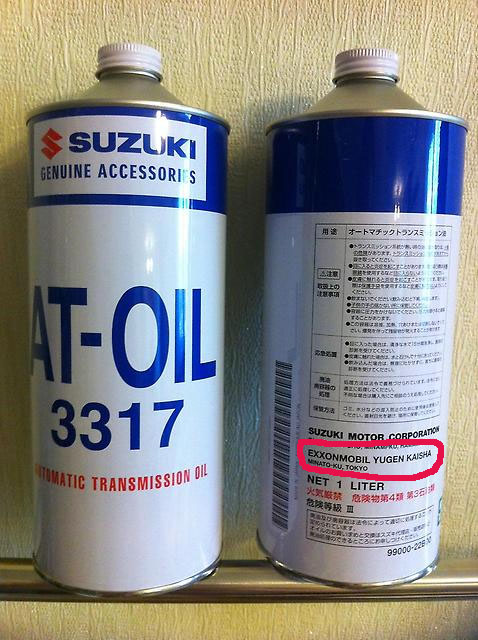

Если не секрет - где покупали? В экзисте нет, оф дилеры хором утверждают что у них у всех его давно нет...
Где купить именно 1 литр на долив?
Брал на www.1001z.ru код 9900022B00.

Ни фига не аналоги. Suzuki синтетическое масло, а Mobil минеральное. Поэтому и разняться в цене. Это данные с exist.
Если для Вас шарага вроде exist есть источник достоверной информации, не подлежащий сомнению, что ж, не буду Вас разубеждать. Остальным еще раз напомню, что Suzuki техжидкости не выпускает, конкретно Suzuki 3317 разливает ExxonMobil. Состав у них абсолютно один и тот же (привет exist'у!). Кстати, в январе 2013 года ExxonMobil изменил состав этой жидкости, немного его улучшив. Совместимость, естественно, сохранена.
