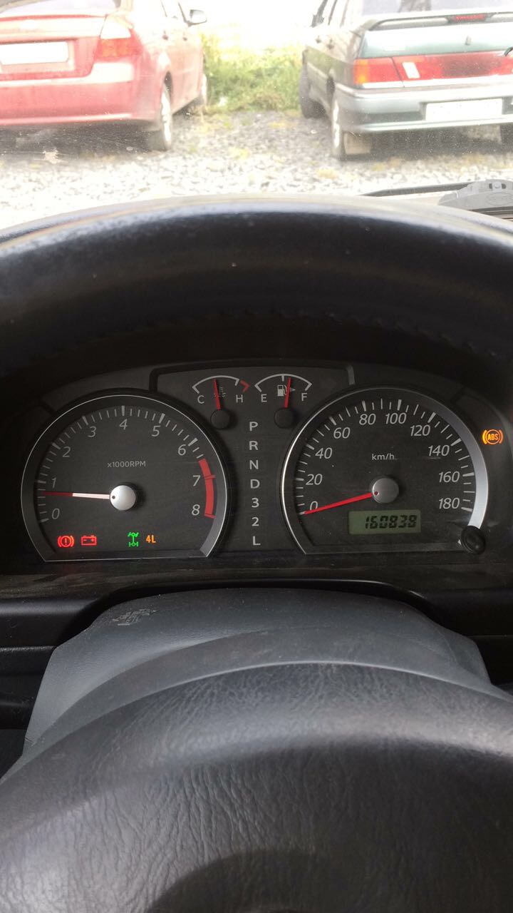

Добрый день коллеги Джимниводы. Прошу помощи советом в решении проблемки. На заведенном автомобиле горят сигнальные лампы - заряда АКБ, АБС, полный привод и пониженный ряд (хотя фактически они отключены). и при этом Не горит указатель режима АКПП. Машинка 2007 г.в., двигатель 1,3 - АКПП, левый руль. Пытаюсь дистанционно понять в чем проблема, т.к. на автомобиле сейчас ездит супруга и находится она на другом конце Ростова.

+ На обмотки стартера подается при срабатывании втягивающего. Если бы в нем была проблема - то не было бы просадки напряжения на заведенном двигателе, и обратно, при проблеме в генераторе - просадки то при включенном зажигании на заряженном аккумуляторе не было! Еще что заметил (см. фото в пост1) не светится индикация режима АКПП. А у АКПП и двигателя не одна ли точка подсоединения "массы"?

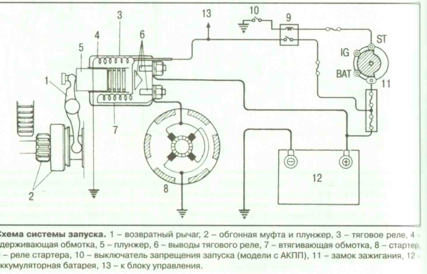

Второе.Тут причин тоже может быть немало.Аккум,контакты,реле стартера,ну и сам стартер с втягивающим реле (у вас на картинке тяговое).

Стартер.Раньше были посторонние звуки при запуске?Может бывало что крутил медленно?Там тоже проблема может быть или с втягивающим,подгоревшие пятаки (№6),либо щётки самого мотора,либо раздолбанные втулки из-за чего ротор трется об статор.Снять его и проверить снятый.Или если сам не очень в нём,то отдать проверить тем кто этим занимается.
И это что-то которое клацает.Оно громко клацает?Или щёлкает тихонько как реле?
Если громко и всё тухнет (а контакты мы все почистили)то снимаем стартер.
