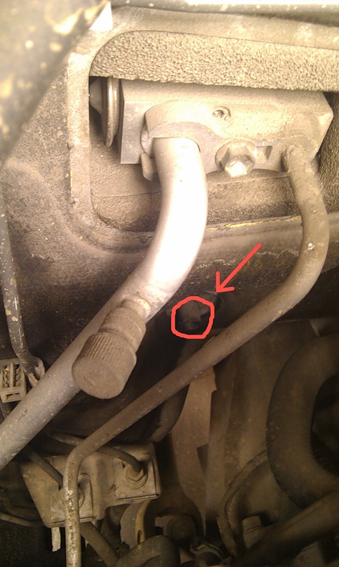

Про ВОДУ под водительским ковриком "моя история"
началось после зимы и хорошего весеннего дождя открываю машинку коврег плавает я в шоке :(
вычерпываю сушу вроде нету дождик проходит есть:( опять сушу :) дождик прошел есть :)
но лето было не такое дождливое , но все до поры до времени
в результате перестала сработавать сигналка на двери водителя
результат сгнил провод концевика - заменили :) седня меня все достало залез с тестем выяснили причину:
вода поступает с лобовухи вниз через пластиковую решетку далее
внутрь по дренажному отверстию вот здесь и начинается веселуха
часть выливается в районе брызговика а часть под коврег
буду устранять причину как устраню отпишусь
- - - если у кого такое было помогите советом

Проблема знакомая. Причин оказалось две:
1. В дождь вода с крыши попадает под резиновый уплотнитель ветрового стекла. Гляньте со стороны релингов, увидите, что прилегает неплотно. Пока резина уплотнителя мягкая, она дальше плотно прижимается к металлу кузова, но со временем, видимо, дубеет. Прошелся строительным герметиком по периметру ветрового стекла. У меня там зазоры были до 5 мм. Носик тубуса герметика замечательно отжимает резинку уплотнителя. Последождевые лужи сразу пропали. Только герметик желательно выбирать с хорошей адгезией к металлу.
2. Трещина в месте соединения пресловутой выпускной трубочки с кожухом кондиционера. Клеить надо не встык, а вложив внутрь кусочек тонкостенной трубки и уплотнив стык герметиком. Я еще после склейки прошел силиконовым строительным герметиком (он после полимеризации остается мягким) и из салона, и из моторного отсека. Уже полгода полное ощущение сухости.

Всем привет!
Сегодня вылезла проблема откуда не ждал...Пять годочков джиму и все шло хорошо, пока сегодня не полез вытряхнуть резиновый коврик в ногах у переднего пассажира и обнаружил приличную лужу воды. Ковролин, естественно, мокрый весь, под ним тоже лужа. ода свежая, не воняет. Высушил как мог.
Теперь бы понять в чем причина. Потолок сухой. Думал, может течет в местах где экспедиционник крепится на родные болты, снял сегодня - нет там щелей. На всякий случай промазал герметиком и собрал взад.
Вчера еще обратил внимание, что на стоянке после езды в районе арки правого заднего колеса течет вода на землю, но не придал значения, а щас понимаю что вчера ведь дождя у нас не было, да и луж тоже. В заплывах с прошлого сезона еще не участвовал тоже. На мойку ездил последний раз не помню когда.
Может, у кого есть какие соображения на этот счет?

Да. Дренаж не проверял еще, если что. Кондеем пользуюсь редко, у нас и так нежарко.
Иван33
Джимозависимый
28 Январь 2014
3,254
596
Россия
SUZUKI JIMNY
Там все равно конденсат будет скапливаться и от печки тоже - скорее всего он и забит,или просто трубка слетела
NordSat
13 Апрель 2010
558
200
Заполярный
Suzuki Jimni 2008, 1.3 АТ
А где сия трубка находится и как подручными средствами можно его прочистить?
Иван33
Джимозависимый
28 Январь 2014
3,254
596
Россия
SUZUKI JIMNY
Она самая! Попробуй проволку мягкую туды засунуть и пошурудить туды сюды и кондей желательно включить чтоб конденсатом промыло ее

Сегодня вот пошаркал дренажную трубку - абсолютно чистая, проволока влезает внутрь довольно глубоко и дальше не идет, никакой грязи в ней нет. Может, в натуре, как в посте 31-33 вода через уплотнитель стекла попадает каким-то образом в ноги пассажира? Дожди у нас льют последний месяц каждый божий день...
Но КАК? С крыши - и в ноги? Там что - прямое сообщение? Да и стойка левая наверное мокла бы...И почему капало еще из-под арки заднего правого колеса и притом довольно активно?

Стекло может и в нижней части течь,а потом по моторному щитку кузова в ноги

Смотрите таки трубки кондея, может прохудилось или ещё чего. Это точно вода?
Там просто стоит печка, как вариант радиатор отопителя или подводка к нему.
А вообще симптомы действительно похожи на конденсат от кондишки.

Квест разрешился достаточно просто, впрочем, как и ожидалось. Может, мой опыт пригодится кому.
Слегка отклеилось лобовое стекло в правом верхнем углу. Визуально это никак не заметно из-за резиновой прокладки по периметру стекла, и если бы не совет опытного кузовщика, сам бы фиг догадался. При даже легком нажатии на правый верхний угол стекла оно ощутимо подается наружу, чего быть категорически не должно.Вода стекала с крыши и просачивалась в эту щель, стекала по стойке вниз и вытекала на пол под коврик.
Мазать стекло всякими герметиками, как мне обьяснили, бесполезно - оно и дальше будет отклеиваться. Только снятие и переклейка. Причем снятие без гарантии что не потрескается.

Понажимайте на правый верхний угол стекла - если оно подается наружу - переклеивать! Можно также снять обшивку правой стойки (она легко снимается) и посмотреть есть ли сырость.
Дренаж кондея проверяли? Если забит - конденсат тоже будет течь в ноги!
