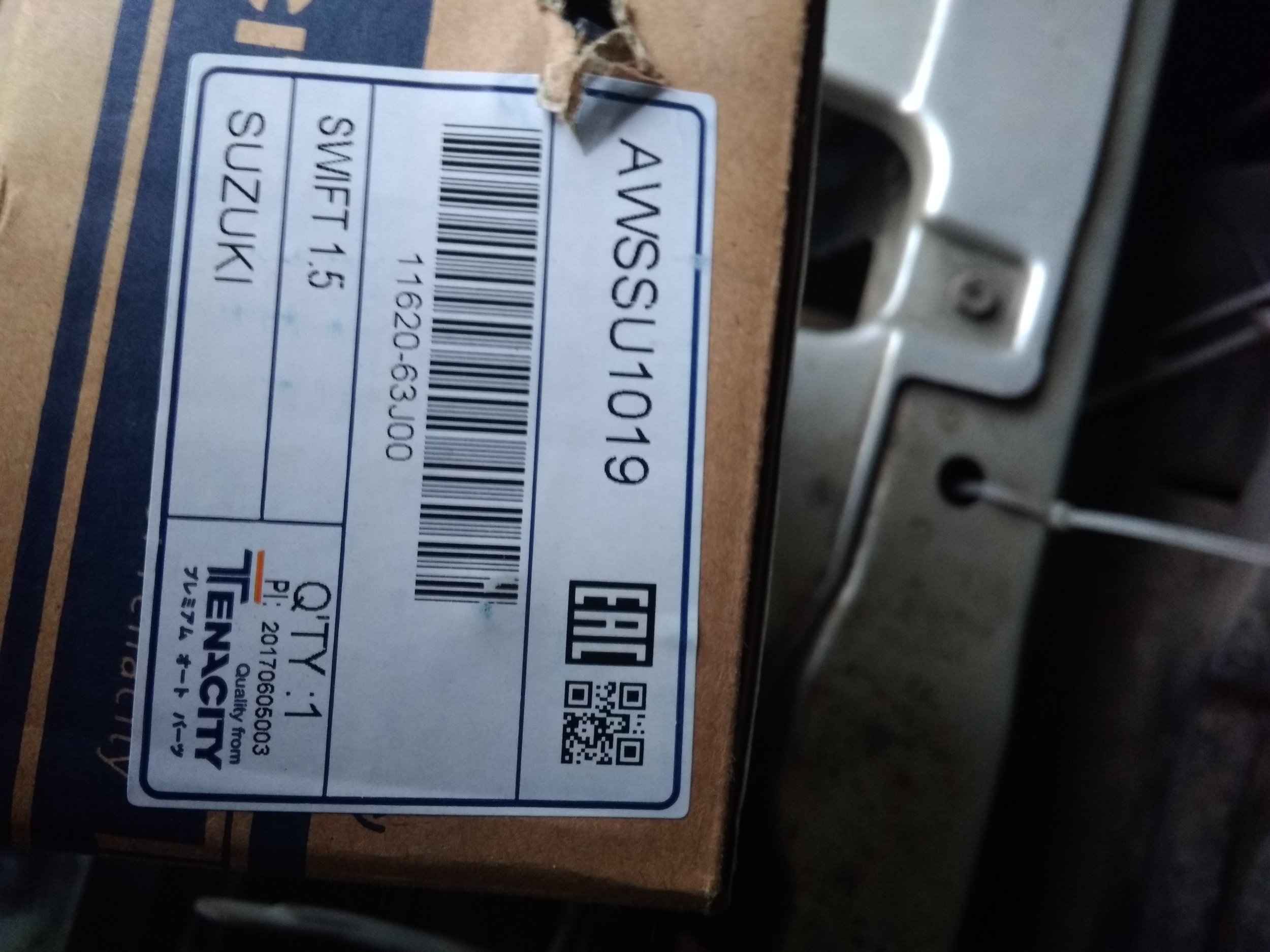

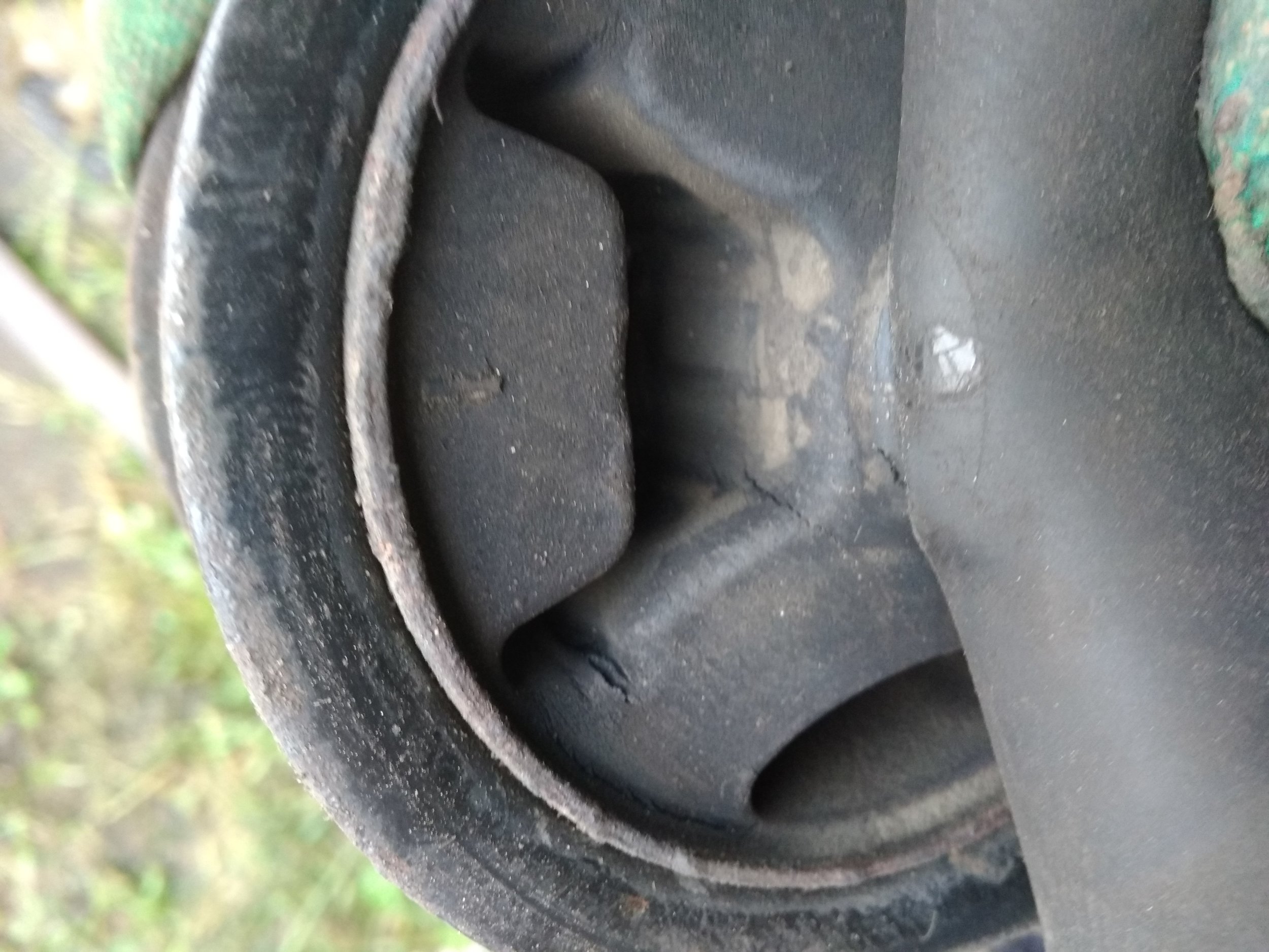

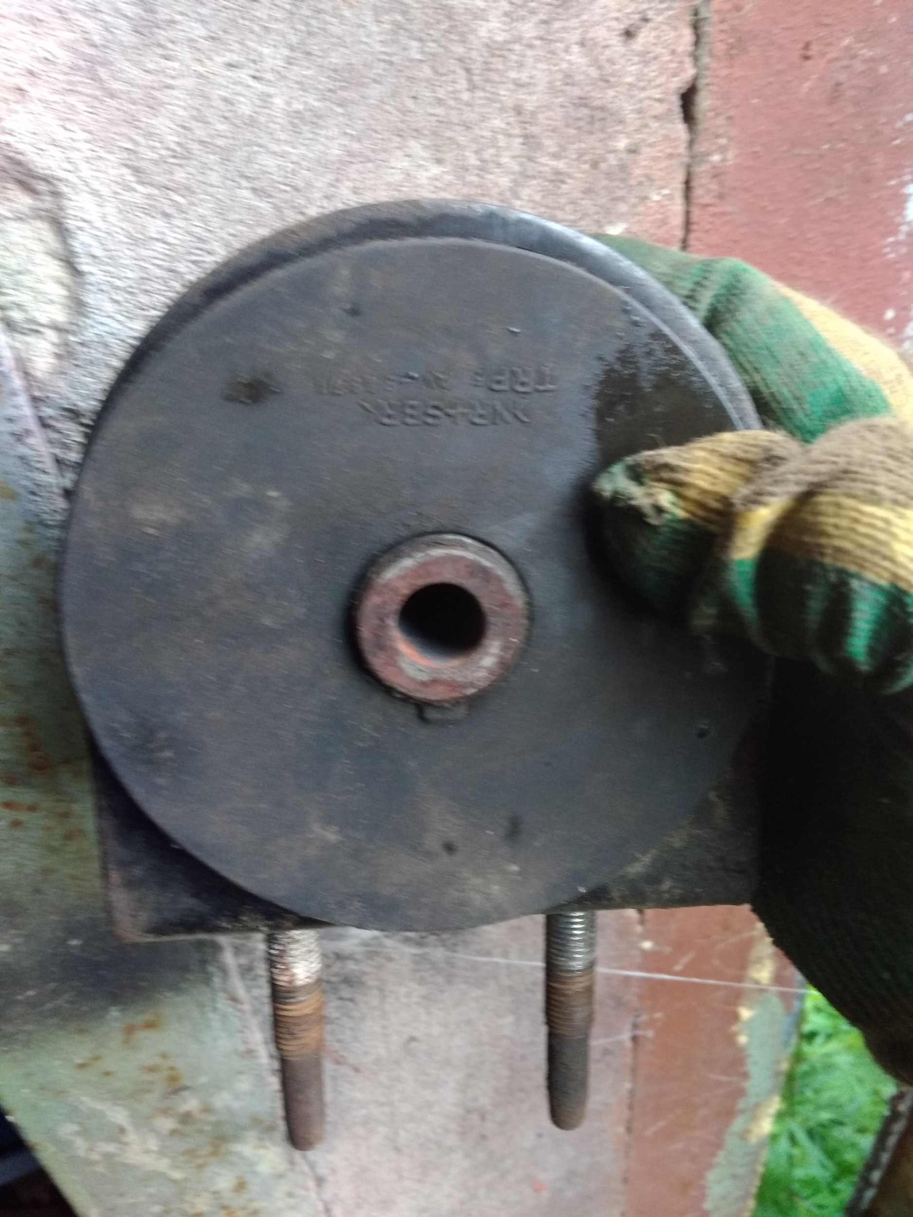

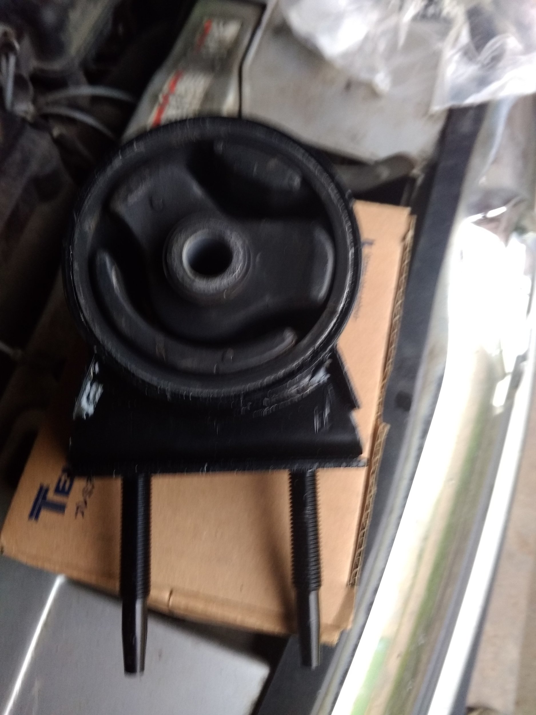

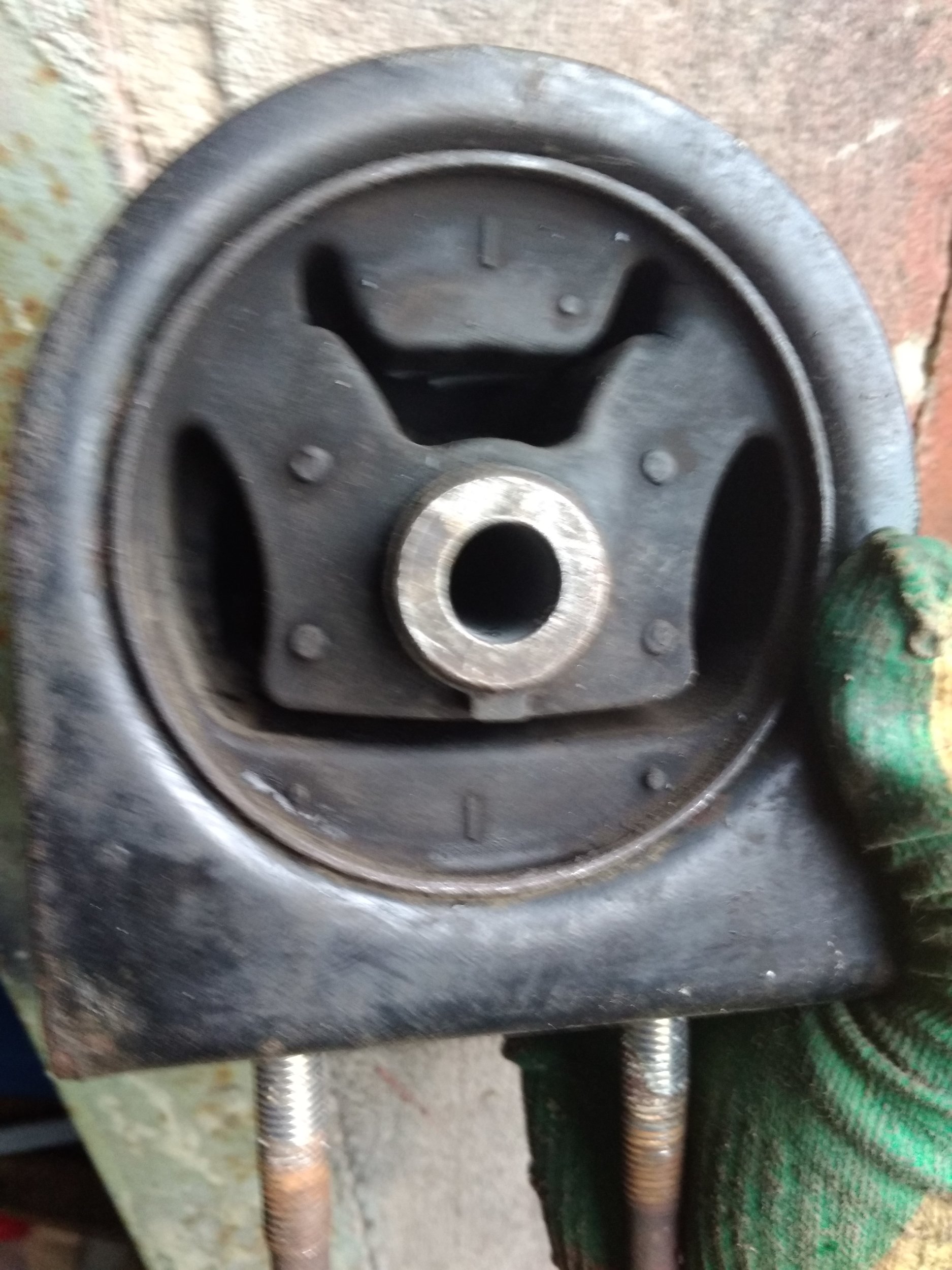

Поменял переднюю подушку двигателя на литровом двигателе, так как новая подушка только оригинал и стоит нечеловечно дорого немного сколхозил, взял подушку от полторалитрового Свифта, по креплениям подходит идеально без переделок, единственное что работает подушка немного не так, по подушке увидите, есть небольшая вибрация передающаяся на кузов на холостых оборотах, а так все хорошо, удары и дерганье пропало, цена вопроса 1176 рублей вместо 9 с лишним
