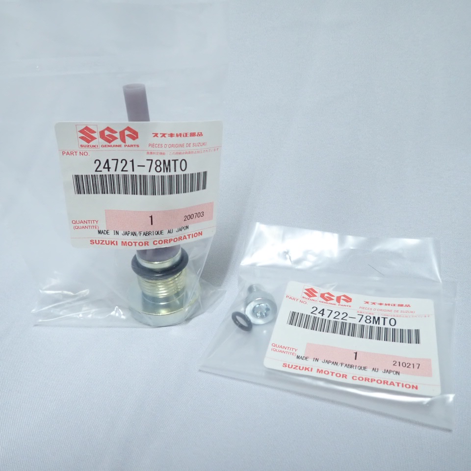

Добрый день знает ли кто артикул сливной пробки (которая двойная, малая и большая)?
Заодно и шайбы

Находил эту тему - боялся что не подойдёт, спс
На пежо трубка пластиковая, еще видео видос где вольво ковыряют, там есть артикул, но уже железная трубка.
Стоит от 2000 +
У нас тоже пластиковая трубка перелива

Да, я все таки нашел схему от витары - там как у нас.
Есть в продаже сузуковские сливные от 3000 и чуть дешевле уже можно найти от Пежо и Вольво. Вот под 17 шестигранник посмотрим как будет закручено, а то читал иногда очень сильно прикипает и может стисаться

Доброе времени суток. Помогите с вопросам. Где купить славные пробочки на акпп( sx4 1018 передний привод) спасибо.
JackieNakie
19 Июль 2022
suzuki sx4 s-cross (1.6 AT, 2018 GL)
Сливная пробка с переливной трубкой? Я на эмексе их видел, подходят от пежо/вольво/витары с такой же коробкой. Сам думал менять ее, но с ней все в порядке и не менял, как и резинки. На форуме витары ссылки точно были и в этой теме тоже вроде как. Как на картинке вроде они

О, спасибо за картинку с артикулом!! У меня с пробкой все хорошо(там трудно что либо повредить), а вот винт - контролька пришел в негодность - торкс скруглил грани без усилия! Пришлось выворачивать с помощью экстрактора и ударной отвертки. Потом болгаркой шлиц пришлось пилить под плоскую отвертку. На витаровском форуме пишут, что это ждет многих((.
