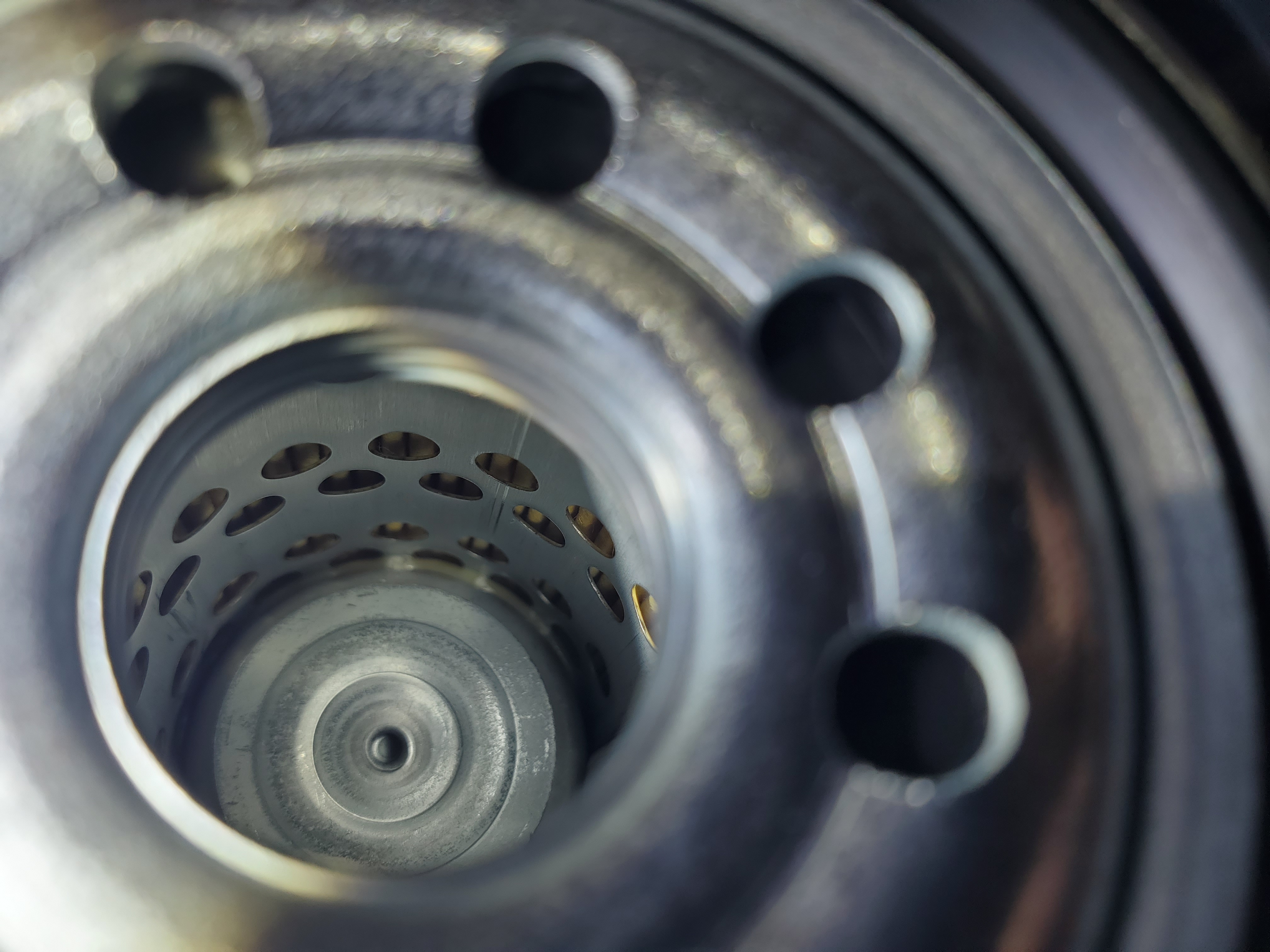

Приветствую всех,тему фильтров масляных не поднимали еще? кто подскажет,купил в екзисте фильтр оригинал на 1.4 турбо,а он производства австрии...такое возможно или паленка? с виду вроде аккуратный,шрифт на фильтре жирноват немного,но внутри следов клея не видно как на паленых бывает и на коробке синий фон бледнее чем на прошлом фильтре(беру всегда оригинал).
Полковник
4 Июль 2011
3,172
941
Grand Vitara New 2,4 и др.
кто подскажет, купил в экзисте фильтр оригинал на 1.4 турбо, а он производства Австрии...такое возможно или паленка? ...на коробке синий фон бледнее чем на прошлом фильтре (беру всегда оригинал).
Да, MAHLE делает в Австрии. Но можно не хуже: Filtron, VIC.

kent@vr

тоже один раз взял mann, но заметил что дырок внутри меньше, чем у оригинала, поэтому отказался от мана.
Не бойтесь использовать немецкий или корейский MANN.

вчера приобрел масляный фильтр у оф.дилера и увидел следы клея .... это норма или ну его такой фильтр? следы клея не по всему диаметру,а только часть.
Полковник
4 Июль 2011
3,172
941
Посмотрите видео и фото распилов масляных фильтров в интернете. Вы убедитесь, что такие следы являются нормой.

Клей в фильтре(видимый) не является нормой, но страшного ничего нет ОТК его не бракует, тк ни на что, не влияет(даже на товарный вид, судя по фото). Клеем приклеивается крышка с блоком перепускного клапана к сандвичу из каркаса с фильтровальной шторой.
а не будет такого что клей типа от температуры разжижается и сгутсками может пойти по масляным каналам?....такую версию слышал один раз на ютубе когда ролики смотрел на эту тему,впринипе многие говорят что это не норма и как правило чаще такие видимые излишки клея имеет контрафактная продукция,в следующий раз при покупке фильтра проверю сразу и задам им вопрос.
Этот клей - двухкомпонентный(у нас по крайней мере такой), а не однокомпонентный термоклей(что используется для склейки шторы ВОЗДУШНОГО фильтра). Этот двухкомпонентный клей при нагревании не размягчается совсем, по масляным каналам не пойдет точно.
