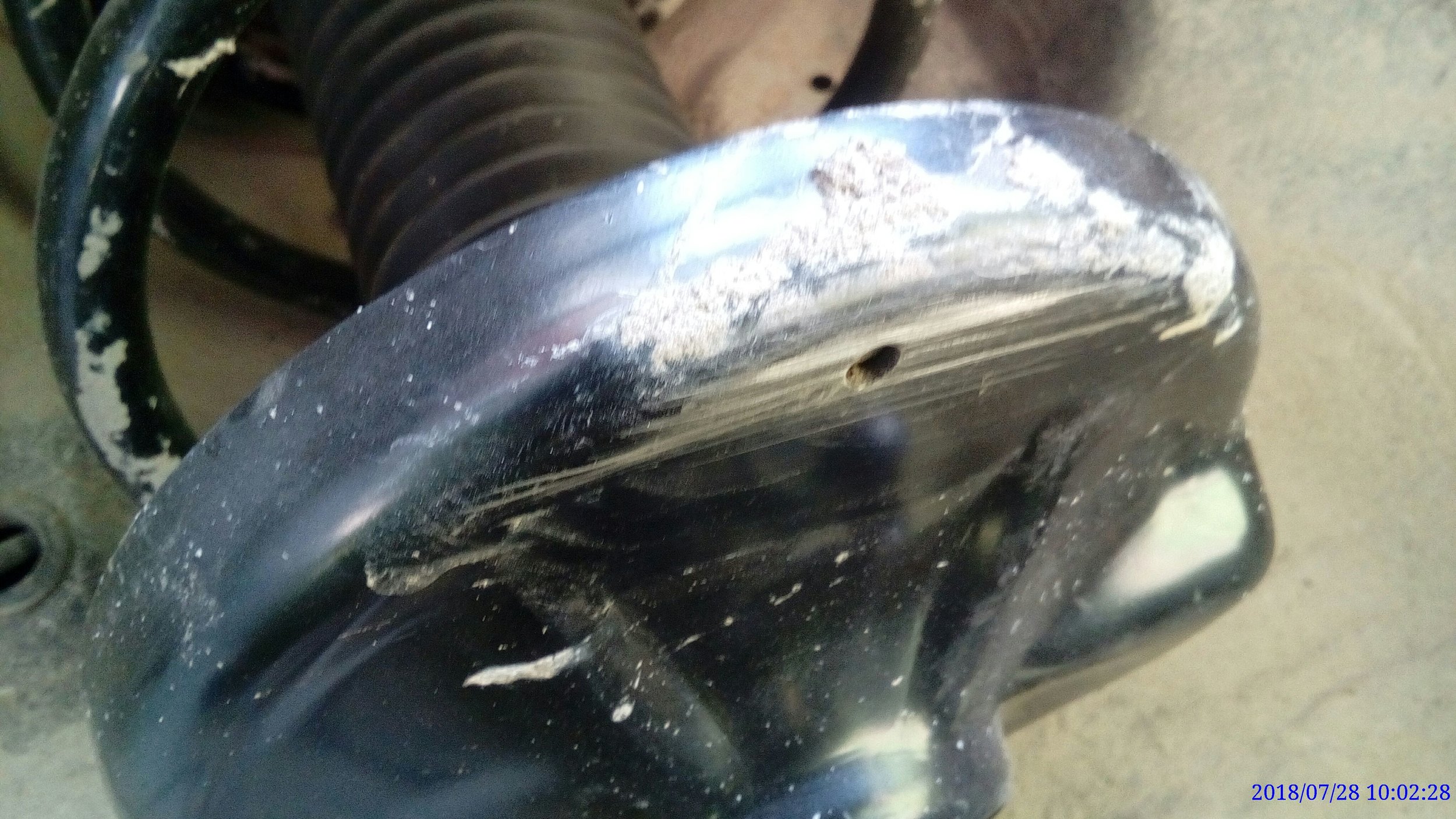

Рычаг не причём. Как он влияет на высоту кулака и нижней опоры пружины у стойки... Отверстия под болты то совпадают, иначе они бы не сводились[DOUBLEPOST=1533053464,1533053203][/DOUBLEPOST]Забыл,Арку подтирает на повороте если под скоростью резко поворачивать и то не всегдадумаю это из-за смещения массы.ДТП не было,чтоб чашу или лонж выправляли.грешу на то что попалась не качественная или как правильней некондиционная по размеру стойка.
А еще у меня у заднего правого колеса была сильная восьмерка. Там отклонение было несколько мм. Поправили в рлд группе специальным прессом в ноль.

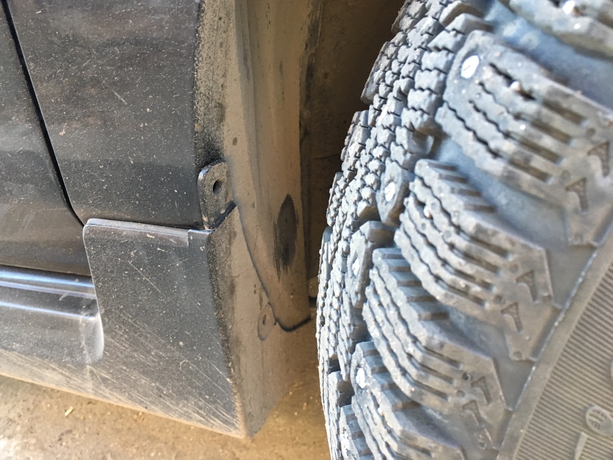

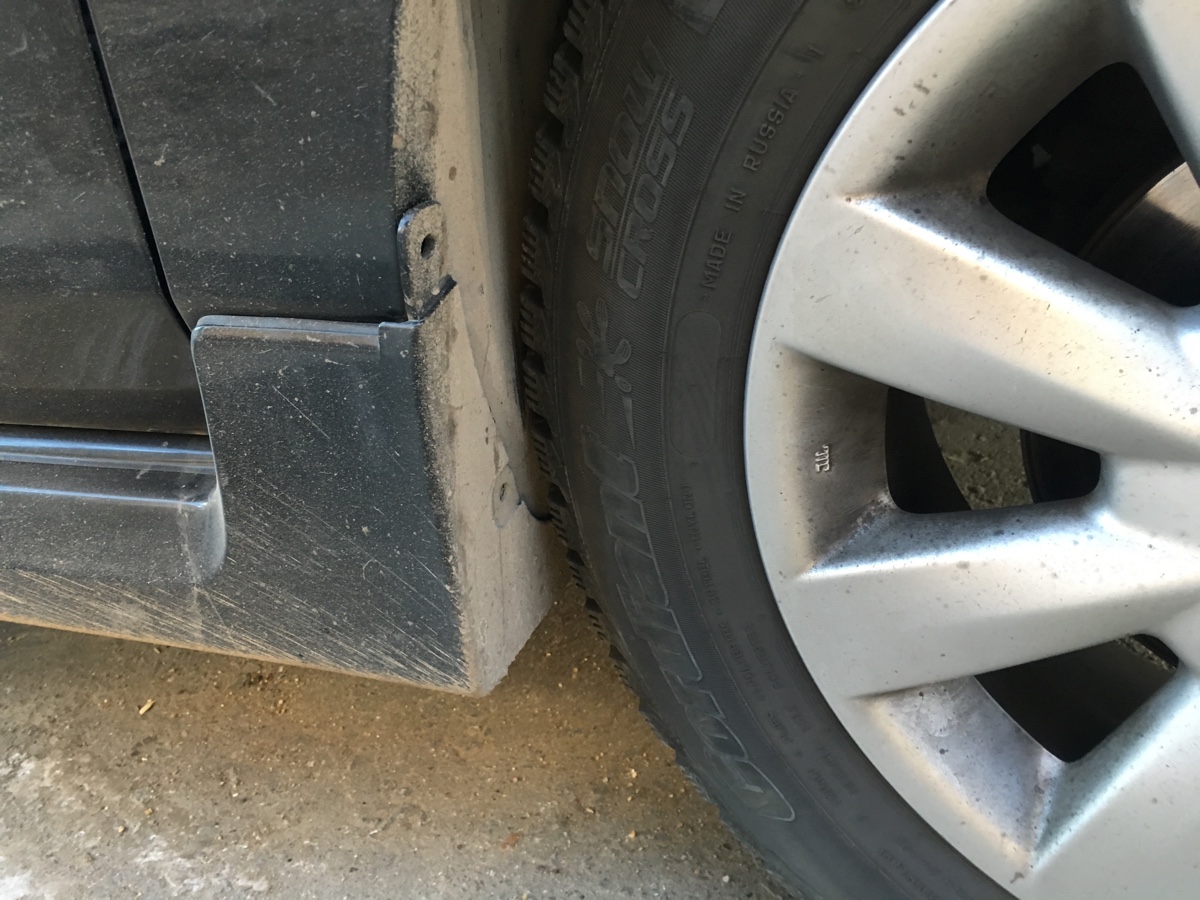

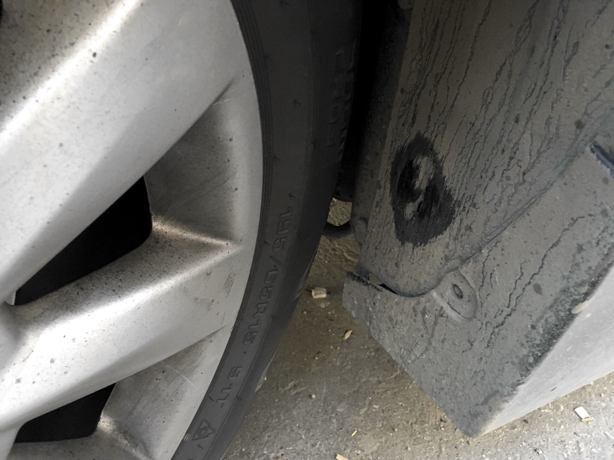

Резина 195/65-R15 Cordiant Snow Cross
Трёт спереди при умеренном повороте. Проставки это только усугубят, полагаю, если только колесо при вывешивании не сдвигается немного вперёд.
Есть нюанс — сказали, что надо менять задние сайлентблоки в рычагах. Насколько ужасно их состояние я не знаю. При полном трындеце могут влиять, но в какую сторону тоже не знаю.
