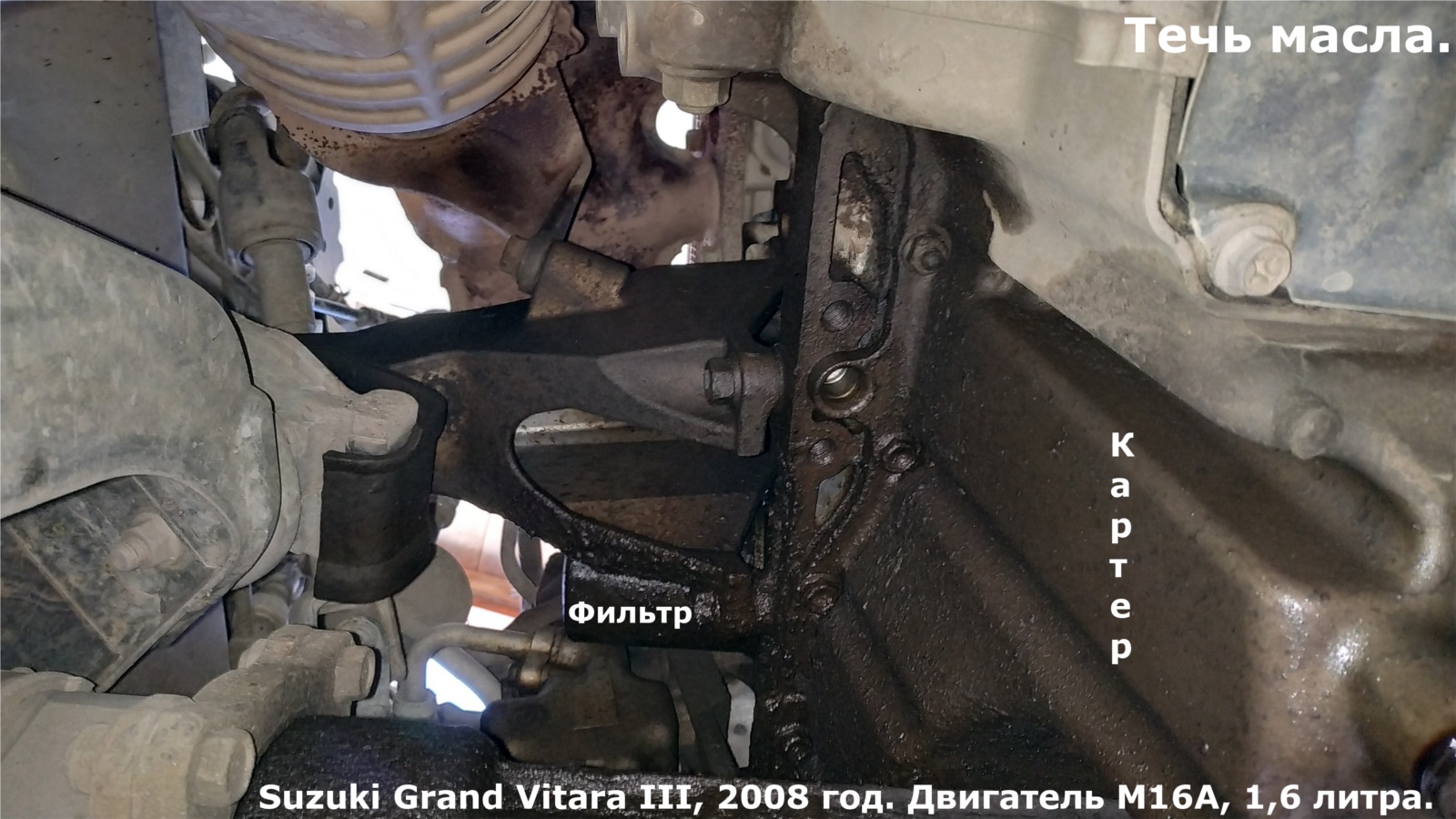

    Suzuki Grand Vitara, 2008 год. Двигатель M16A, 1,6 литра, три двери.

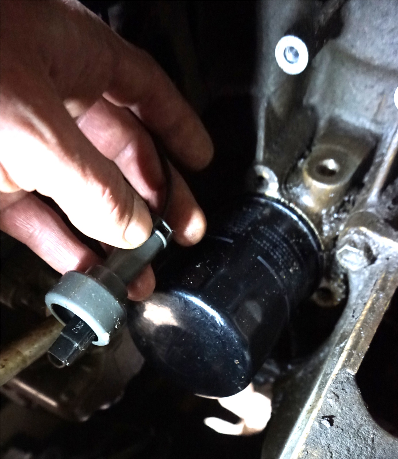

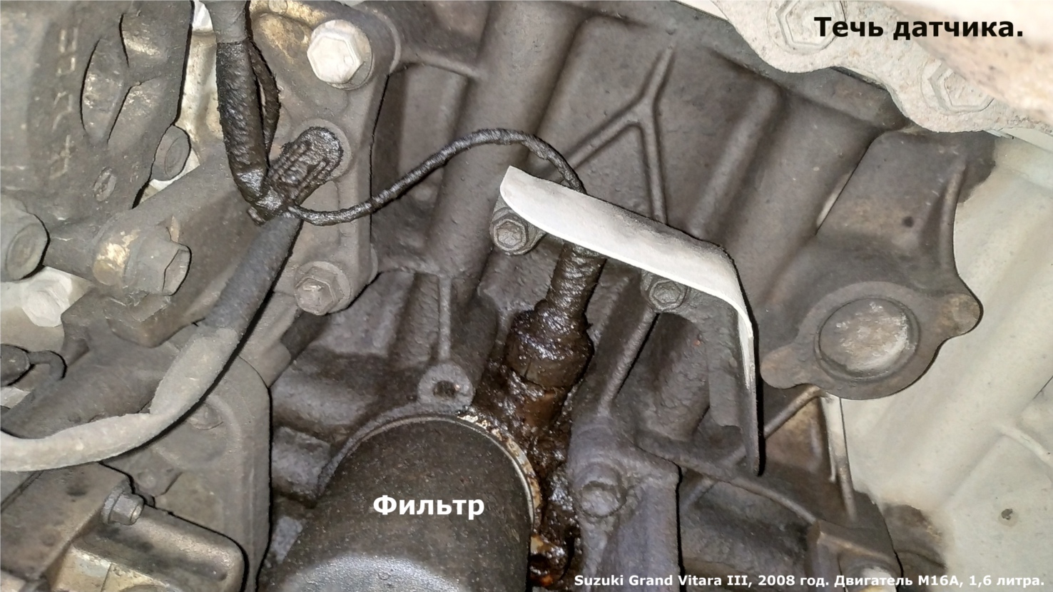

    Течёт из под датчика, выше масляного фильтра.
    Или сам датчик течёт, поменяю датчик.
    Место фильтра С.jpg Головка на 24, вроде бы.

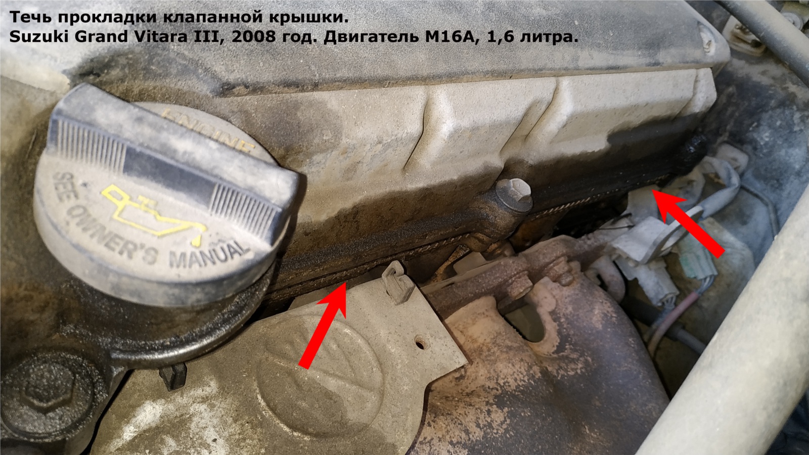

    А так же подтекает прокладка клапанной крышки.

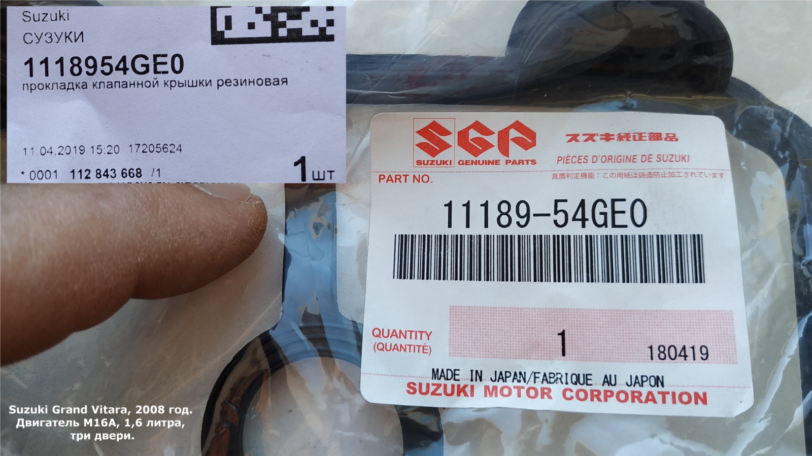

    С прокладкой клапанной крышки всё понятно, 700-800 деревянных, 11-13$, примерно.

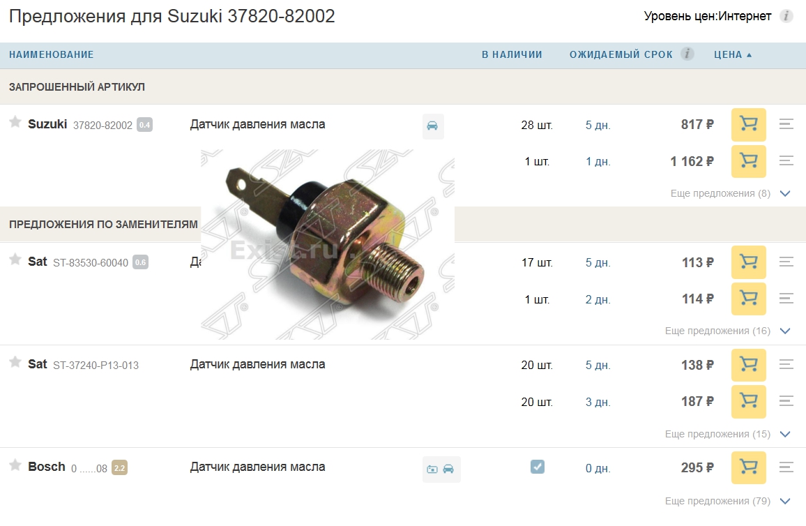

    С датчиком, не всё понятно, но вроде это он. . Придётся
    выкрутить и посмотреть, видимо. Ладно,
    проверю.

    Ставил этот Bosch 0 986 345 017, полет 1 год норм
    Arsentiy нравится это.

    а что не понятного , обычная история , течёт через центральный контакт , тема старая как мир

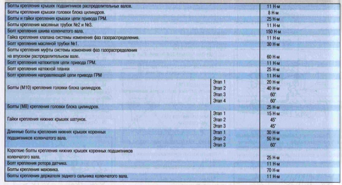

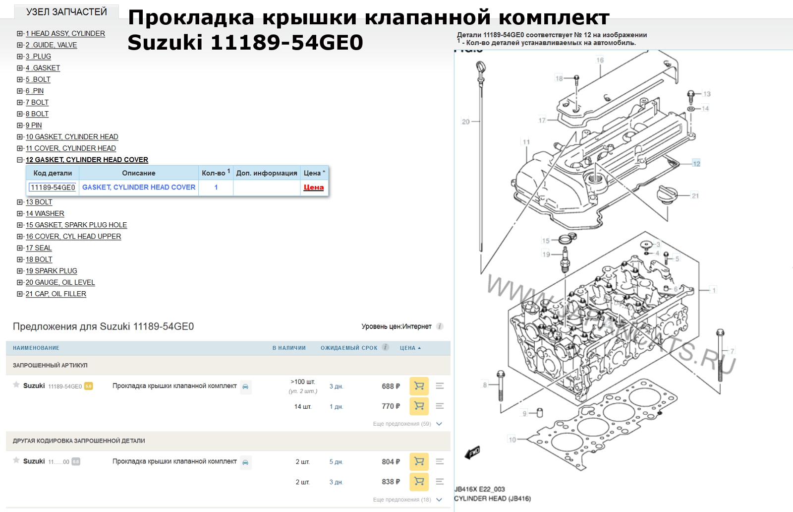

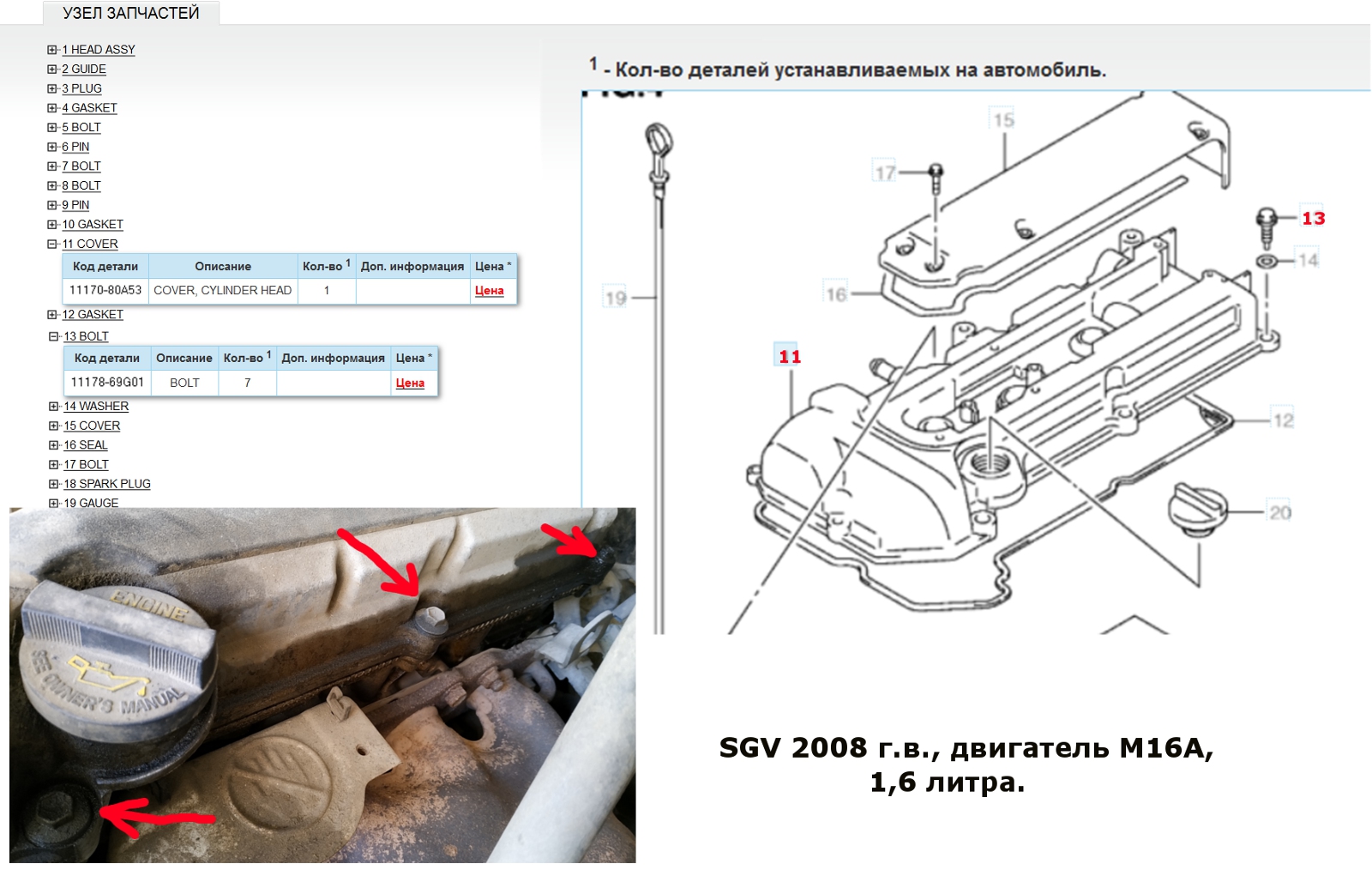

    Прокладка крышки клапанов, gasket cover, cylinder head, по-аглицки на схеме, вроде бы. Каким моментом затягивать крышку? Там семь болтов под ключ 10 мм, позиция 13 на схеме. Подскажите, плз...
    --- сообщения объединены, 18 апр 2019 ---
    С каким усилием, болты крышки тянуть? Подскажите, друзья...
  10. калян42
    2 окт 2012
    1.548
    Прокопьевск
  11. Arsentiy
    25 окт 2018
    Спасибо, Коля!!!
    8 Ньютонов на метр, значит. Небольшое усилие, надо сказать.
    Тааак, герметик осталось купить и дождаться тепла. У нас минус десять на улице, жду.

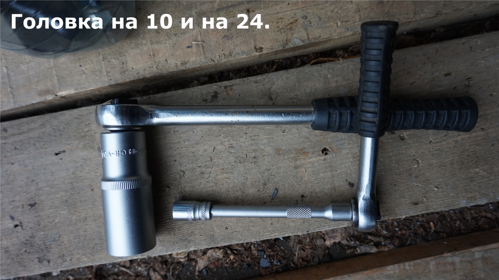

    Тааак, руки перестали примерзать к машине и я полез менять датчик давления масла.

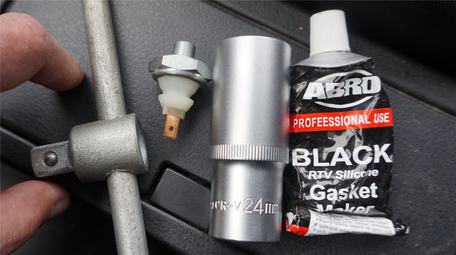

    Пришлось купить головку на 24, 160 рублей (2,5$), датчик Bosch, 296 рублей (4,63$), герметик у меня был.

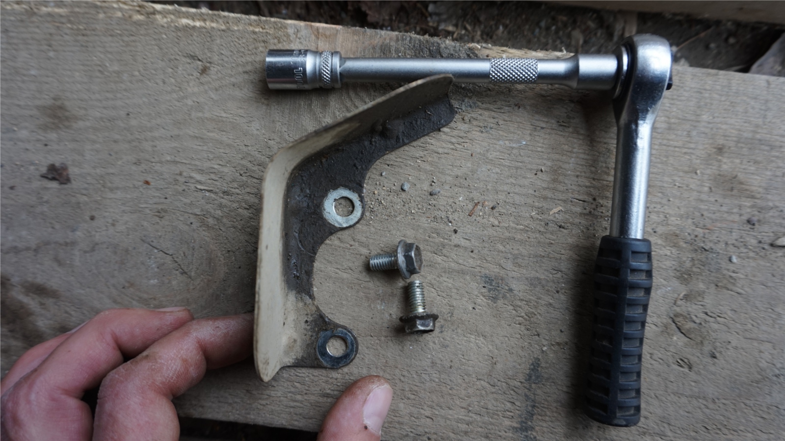

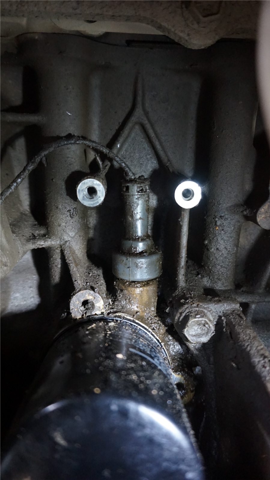

    Над датчиком прикручен экран, пришлось его открутить.
    Вид на датчик стал таким.

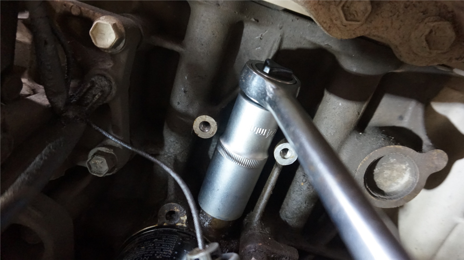

    Головка не налазит на датчик, если не открутить экран. Головка глубокая или высокая, 77мм вроде бы.
    Место не удобное, выпускной коллектор загораживает обзор. Пришлось взять ключи с трещотками и короткими ручками.
    На датчике фишка с одним проводом. На фишке защитный резиновый колпак.
    Перед установкой, резьбу помазал Аброй-герметиком. Старый датчик выглядел вздувшимся, текло через пластмассовую чёрную вставку.

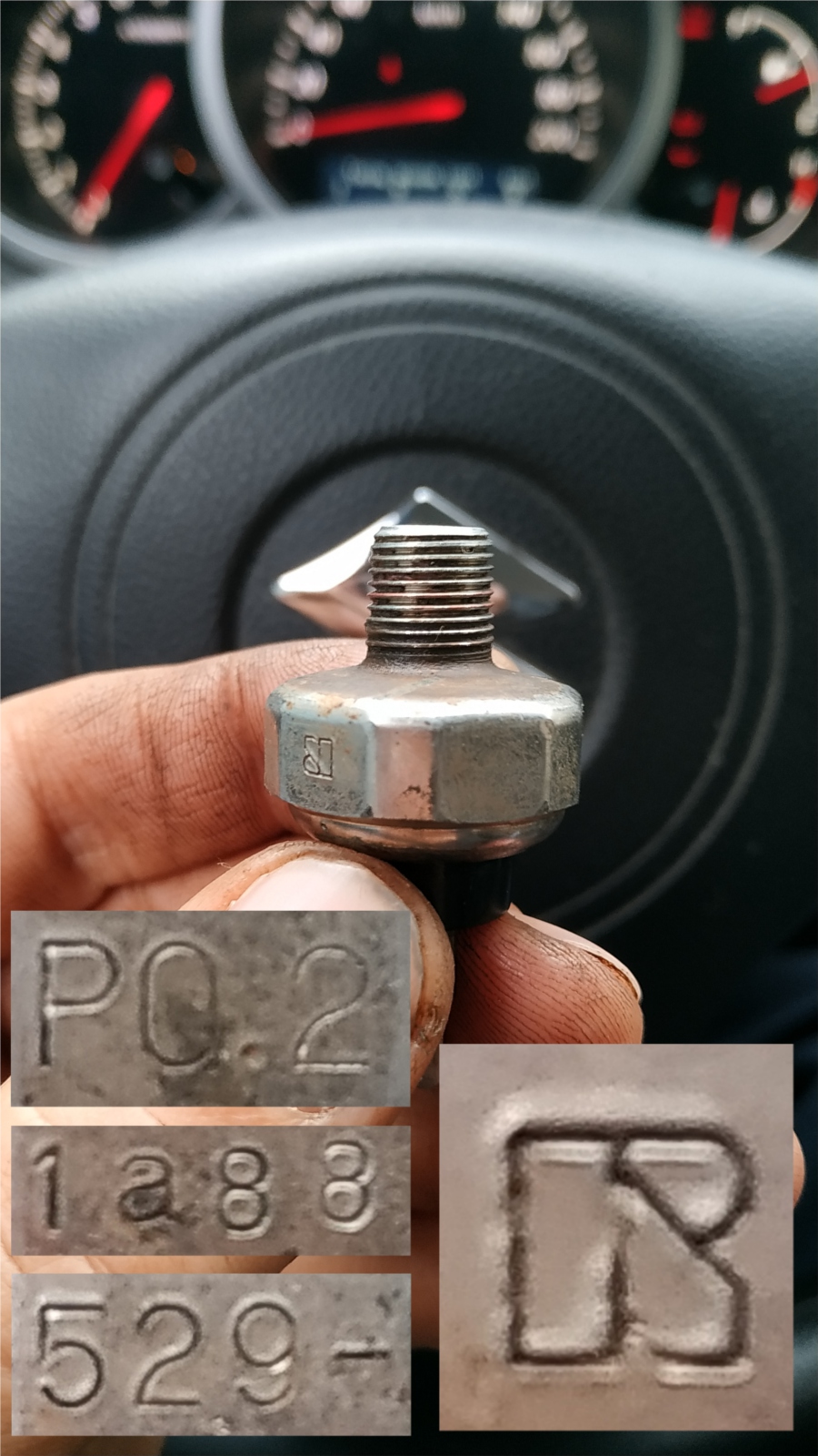

    Не знаю родной датчик или нет, маркировка на нём такая -
    Вдруг кому пригодится.
