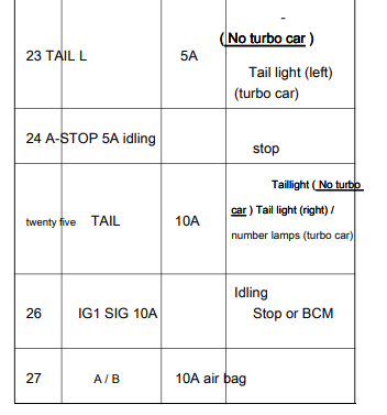

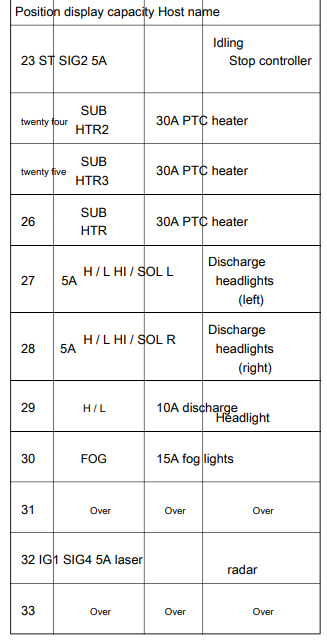

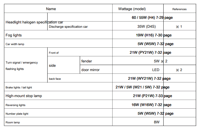

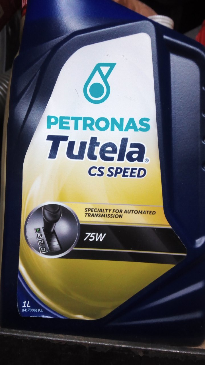

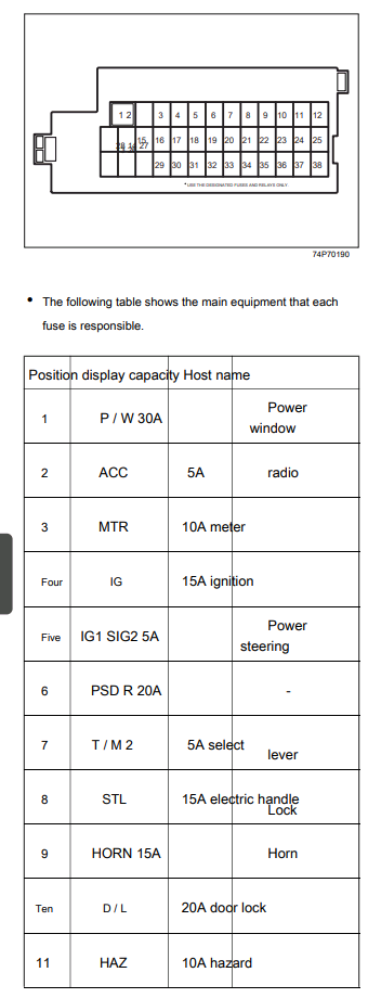

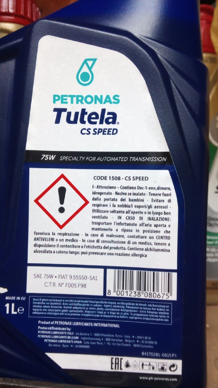

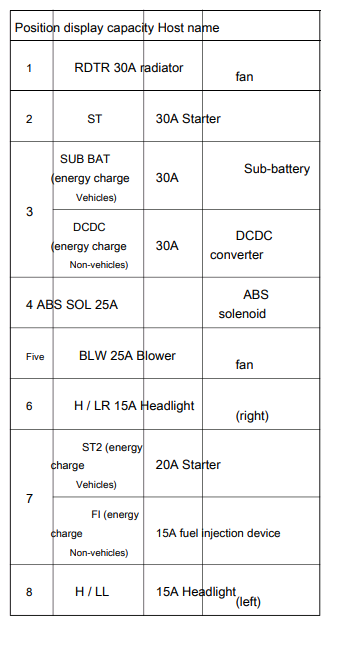

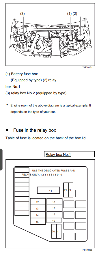

Собственно сабж.

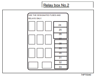

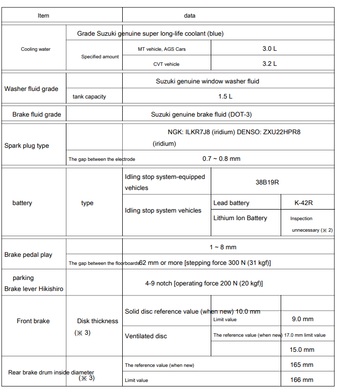

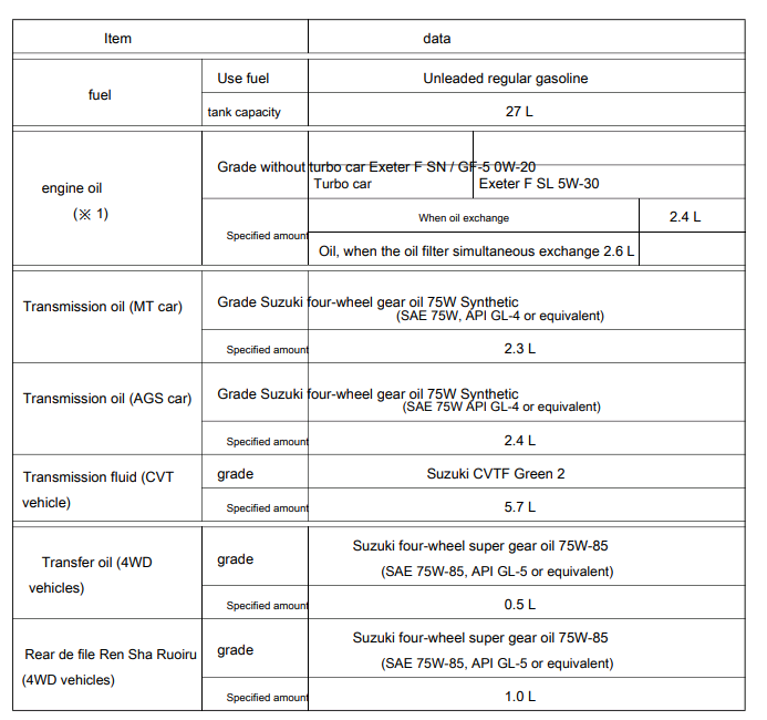

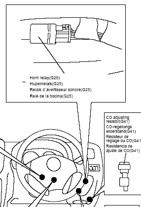

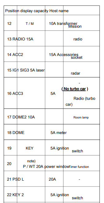

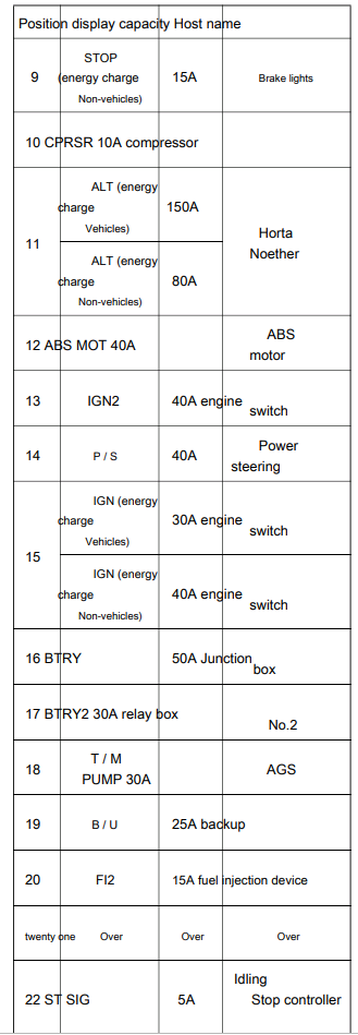

C недавнего времени являюсь владельцем данного авто.На данном этапе - чудо автомобиль.
Ниже немного технички по тех.жидкостям,предохранителям,лампам,колесам:
