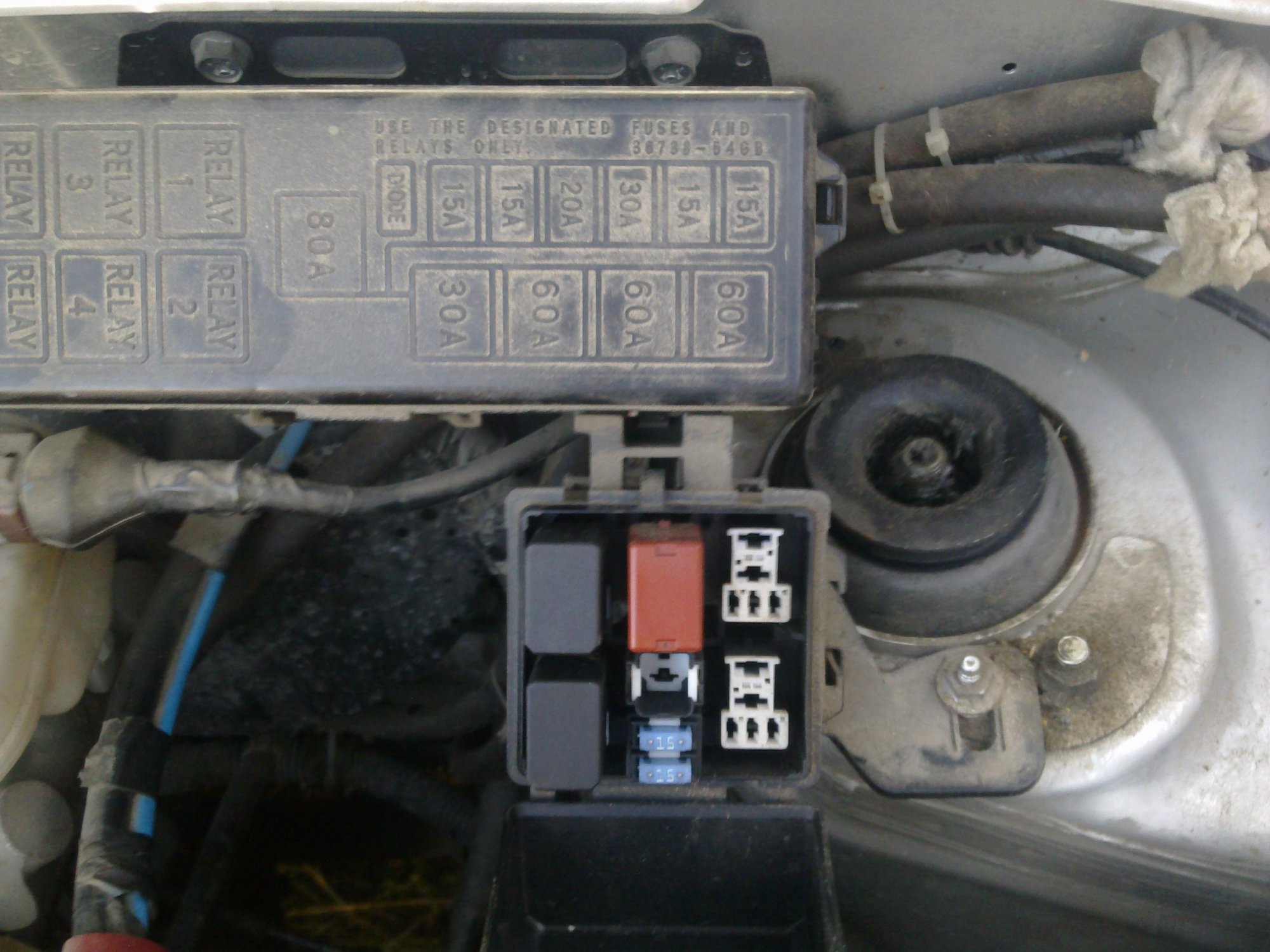

Звуковым сигналом обычно не пользуюсь. Перед техосмотром проверил - только не громкий хрип. Подключил прямо от аккумулятора - аж звенит. Значит реле. В моей машинке оно находится в дополнительной коробке над левой стойкой Мак-Ферсона
Слева верхнее реле включает противотуманные фары, нижнее звуковой сигнал. Соответственно верхний предохранитель для фар, нижний для звука.

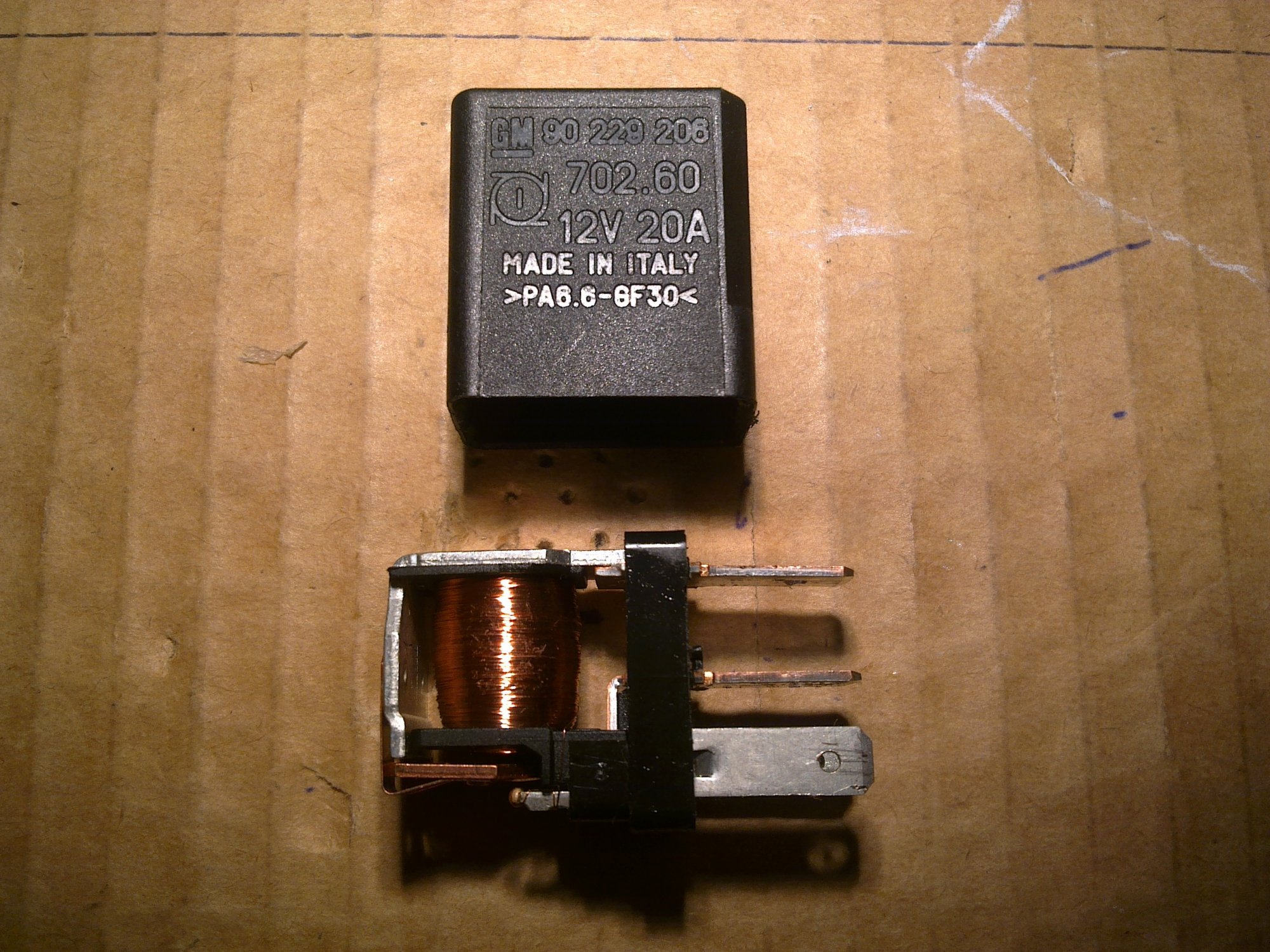

Реле звонко щелкает как при подаче напряжения на катушку, так и при снятии. Однако контакт не замыкается. Разобрал:
подогнул пластину контакта. Ещё походит.
