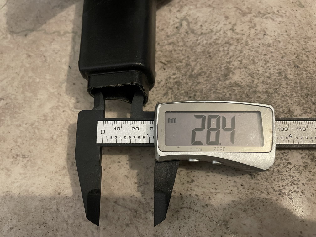

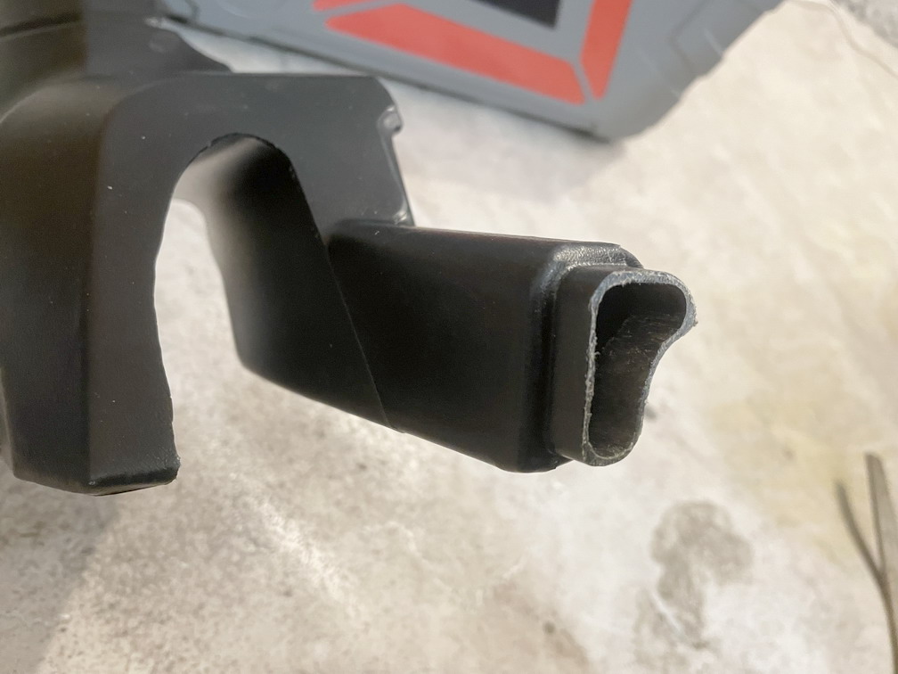

Не дождался Николая, тоже заказал этот шноркель, получил и поставил. Проблем особых не было, всё подошло четко – в комплекте есть необходимый крепеж и инструменты. Сечение трубы расширил насколько возможно. Понравилась, что не нужно ничего сверлить, резать – и при желании всё можно вернуть как было.
Кстати, такой конструкции больше не будет. В новом исполнении китайцы изменили конструкцию подводящего патрубка увеличив диаметр и применив вместо жесткого воздуховода пластиковую гофру.
На черном выглядит очень гармонично, просто как с завода.С учетом,что без сверлений и резки,для меня на будущее-это лучшее решение .Спасибо за фото.
Votag
8 Октябрь 2022
SUZUKI Jimny GL MT 2021
Да, именно этим меня данная конструкция и подкупила. Давно хотел поставить себе шноркель, еще на предыдущий Джимник, но отпугивала необходимость больших и необратимых переделок.
Вы отрезали сужение и соединили впритык трубки?
Да, поначалу хотел сделать именно так – обрезать и соединить встык. Но от этого пришлось отказаться. По двум причинам. Во-первых, соединять трубки можно только после установки их на машину, а в этом случае доступ ко шву очень затруднен. И во-вторых этот шов в дальнейшем в процессе эксплуатации может разойтись. Ведь пластиковая труба почти метровой длины, закрепленная по краям к металлическому корпусу, при перепадах температуры будет испытывать большие растягивающие напряжения.
Поэтому был выбран компромиссный вариант. Сужение я отрезал частично, так чтобы осталось миллиметров 7-8 и оставшуюся часть максимально расширил напильником, так чтобы осталась стенка около 1 мм. Благодаря этому удалось добиться увеличения проходного сечения с 10х20 до 15х28 мм. И в конце, уже после полной сборки и проверки всех креплений, последним этапом промазал комплектным герметиком место сужения, надвинул на него трубку воздуховода и зафиксировал. В дальнейшем если даже трубки и разойдутся на пару миллиметров, то щели всё равно не образуется.

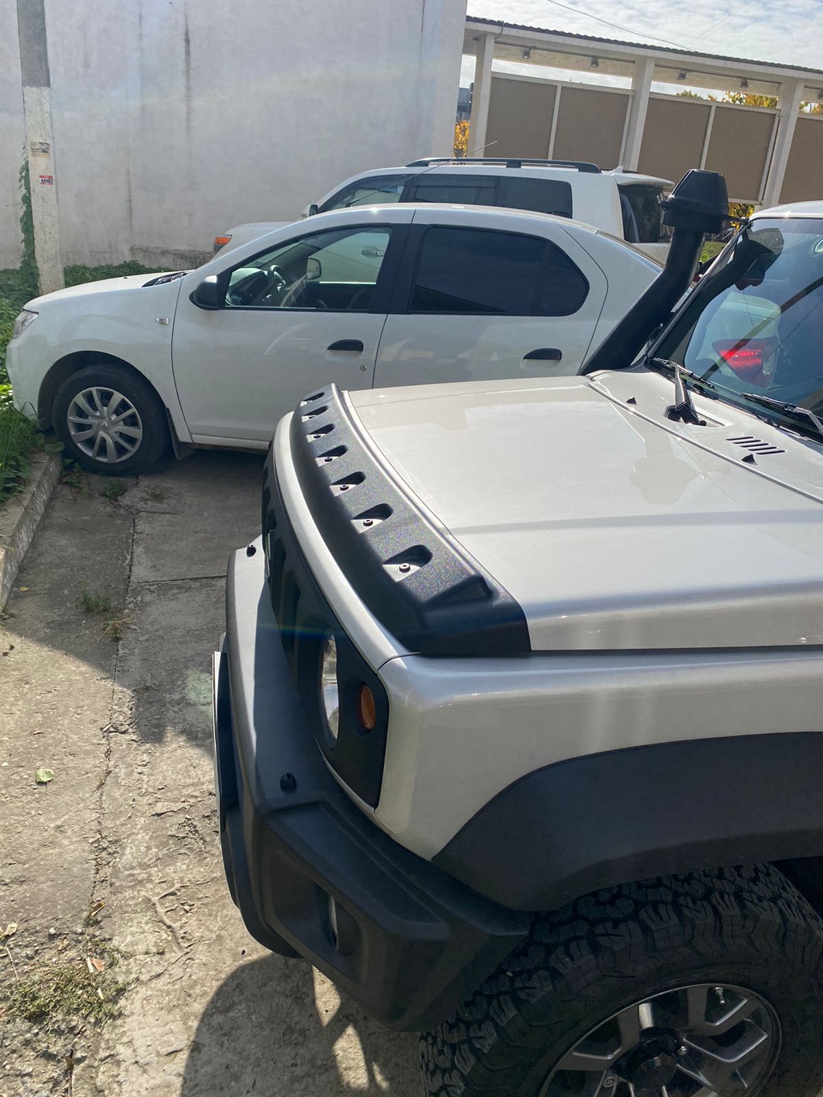

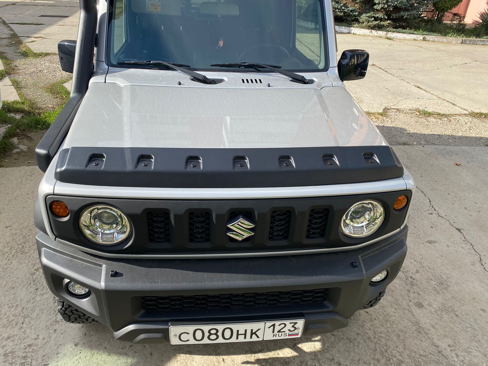

Пришёл дефлектор капота с Алишки, вот поставил.

Шо, таки прямо шурупами к капоту прикручивается?
На скотче, но болты настоящие, можно сверлить капот и прикручивать) но скотч китайский не выдержал все тяготы пути и южной осени и дефлектор данный отвалился... Толи из-за полиуретановой пленки на капоте, то ли просто не качественный. На днях буду на новый поверенный скотч пробовать приклеить его.

А зачем нужен этот дефлектор если капот уже в пленке?
Chesterello
25 Август 2020
506
150
Что уводить поток воздуха чуть выше капота и лобового стекла, это поможет на трассе от мух и мелких камней + самые уязвимые места капора от крупных камней дополнительно защищены. Плёнка, к сожалению, если в передний торец капота прилетит крупный камень, не всегда защитит.

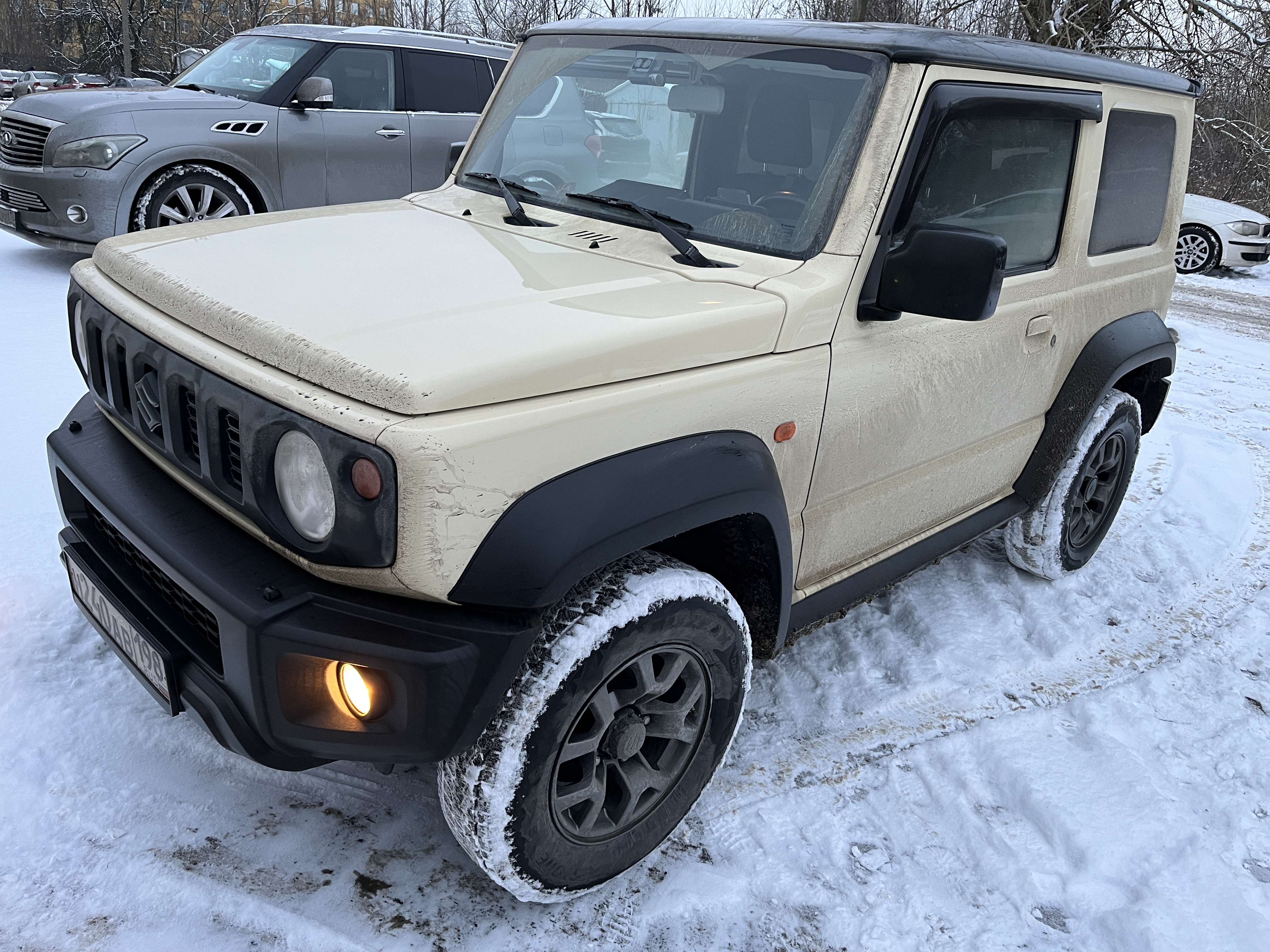

На прилагаемом фото Джимка после проезда по СПб КАД, вусмерть залитой реагентами.
Обратите внимание: машина грязная, но капот - чистый!
О чем это говорит?
О том, что вертикальная морда создает значительную воздушную подушку, которая отводит поток грязи (а соответственно и всякой мелочи) вверх, то есть, по большому счету, дефлектор ничего нового и не добавит.
