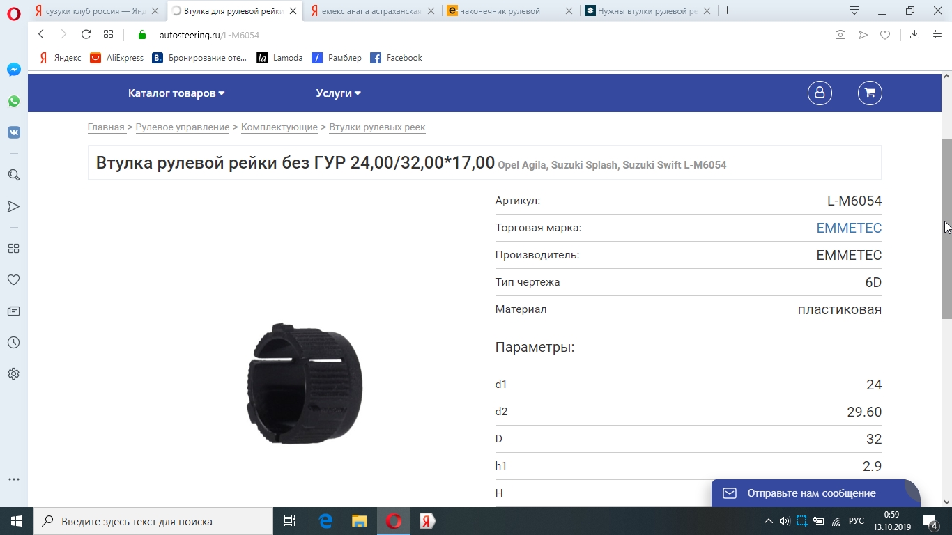

С правым рулем Сплеши с Японии, хотя сборка Венгрия.А как убедиться,что не поврежден механизм?Точнее где смотреть?Чем промыть можно шток ?Я вашу тему смотрел, с того сайта втулку заказал еще не пришла.Вы же без снятия рейки меняете втулку?Вот думаю начать методом тыка с втулки,если не поможет значит ,что то другое,т.к в сервисе без вариантов, только замена никто отдельно менять, перебирать не хочет или есть еще восстановление 15т.р,но только механической части.Если что то с усилителем (после восстановления окажется) то выкинутые деньги,тк усилитель они говорят не съемный и меняется полностью с рейкой.[DOUBLEPOST=1572938694,1572938400][/DOUBLEPOST]Вткулку такую ставили? Скриншот 13-10-2019 005936.jpg

Усилитель снимается примерно 3 тр стоит беушный в беларуси на рынке , у меня левая втулка рейки чуть начала люфтить при таком пробеге, так что думаю не критично, у тебя ок должно все быть) втулка такая же, если номер такой же как я писал в ветки по Ее замене, то она, она будет чуть длиннее оригинальной, не пугайся, все встанет на место

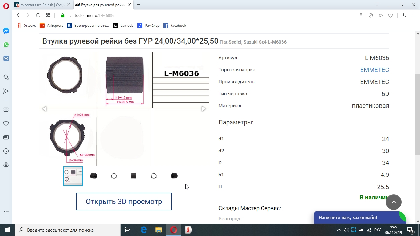

Здравствуйте, прям опять не знаю та ли втулка(у вас не сохранилось номера в заказе например). номер втулки вы не написали, только размеры.Если забить размеры с чертежа ничего не находит. По применимости написано ,что идет,а размеры немного отличаются от вашего чертежа.Длина указана наоборот короче на сайте 17 у вас на чертеже 25.внутр диаметр на сайте 24 у вас 24,1.Есть на SX 4 большей высоты но она без разрезов.не помните с разрезом должна быть? Скриншот 06-11-2019 094607.jpg

Длинна там не важна, но чем длиннее тем лучше, дольше ходить будет, 0.1 допуск всеравно будет, на вал ровный размер не налезет, а номер не помню, менял то уже давно, я сюда и выкладываю чтоб посмотреть когда опять понадобится)))

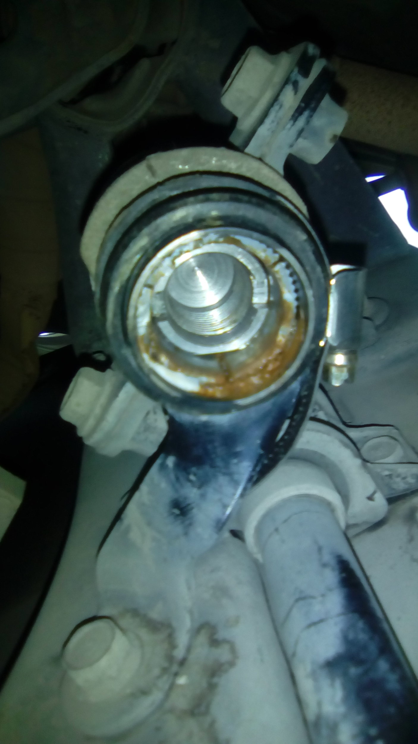

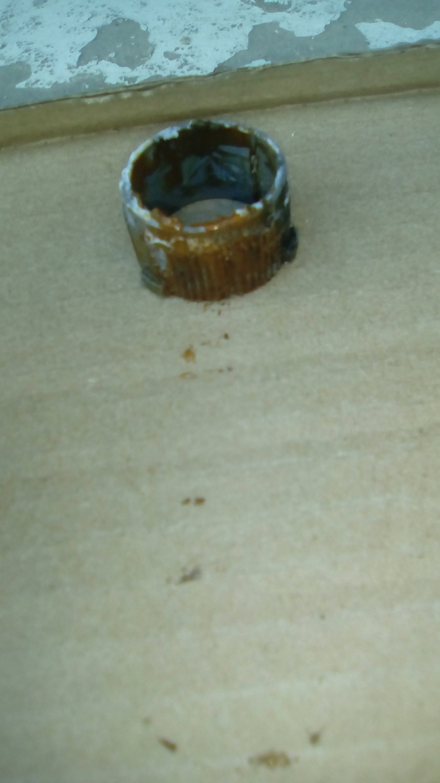

Добрался до втулки(не сильно изношена оказалась),но напрягает ,что в нижней части ржавчина.Пыльник целый.Стук вроде меньше,но уже отчетливо IMG-20191111-WA0011.jpeg IMG-20191111-WA0008.jpeg справа(машина прульная).Куда дольше копать пока не знаю.Кто в курсе как у нас с другой стороны рейка устроена?Тоже втулка ,сальник или что то еще?

Ржавчину с вала нужно сполировывать, новую втулку попортит, люфта не должно быть, и все должно быть сухо и смазано, если вывернуть руль в сторону втулки так чтоб шток вышел и покачать люфт увеличится, небольшой стучок когда качаешь руками это сильный грохот на ходу
Справа не разбирал, тоже стучит, предстоит лезть, но пока желания нет ещё не критично. Дергай подвеску, стучать кроме рейки может что угодно
