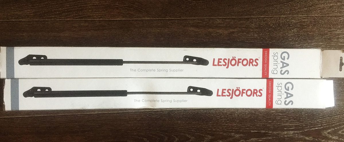

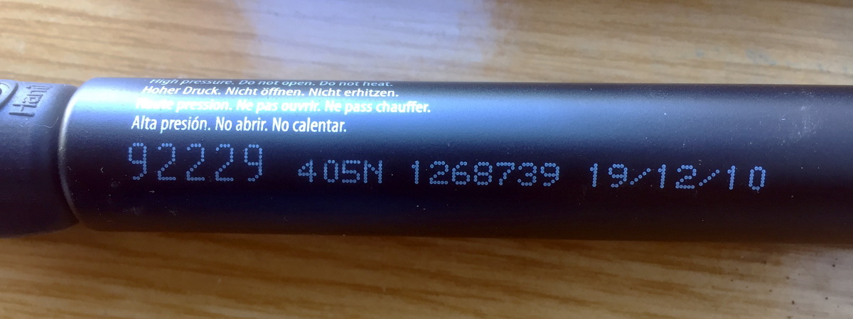

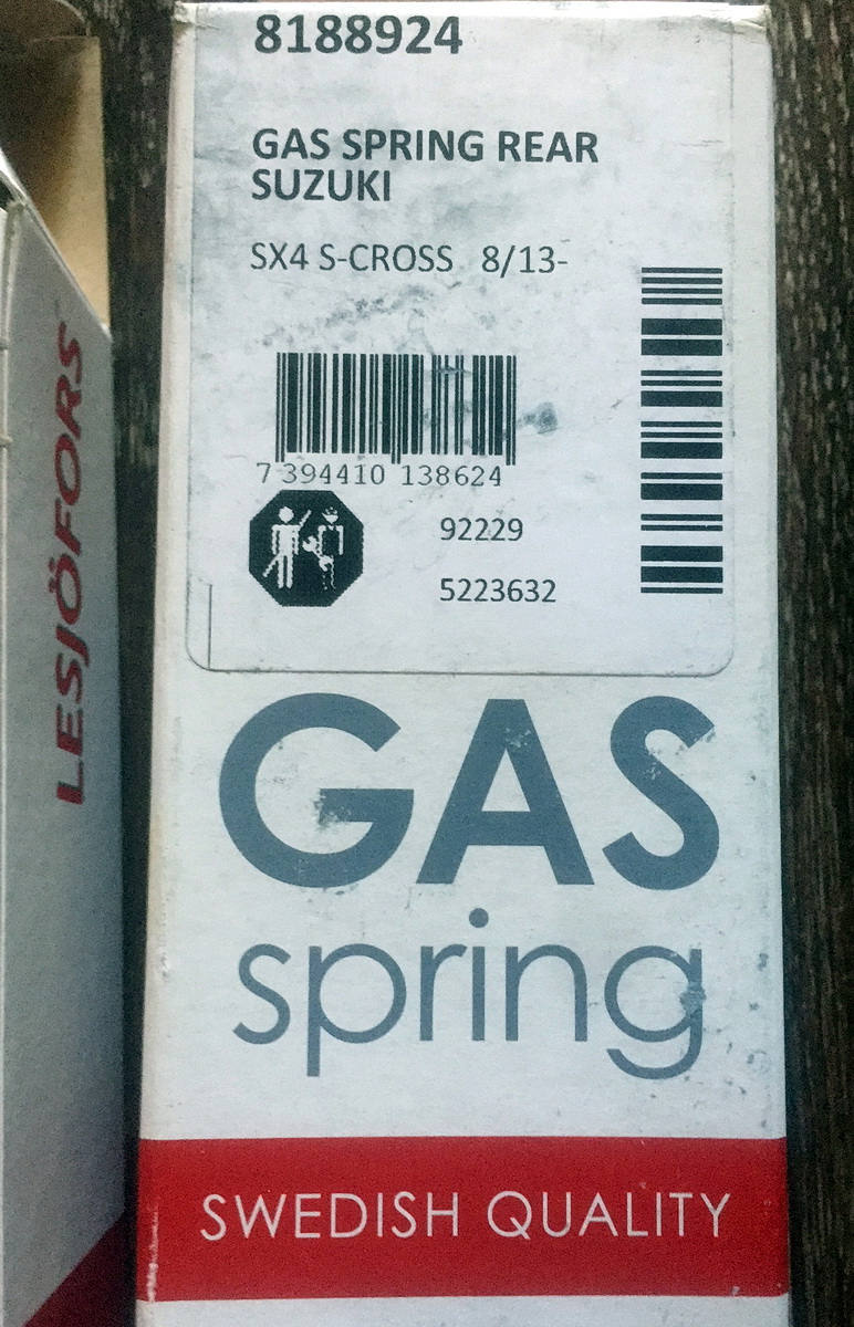

О них мы вели речь в этой теме:
Поставил LESJÖFORS — 8188924. Крышку поднимает очень медленно и напружно, так и хочется подтолкнуть. Впечатление, как-будто работает слабый моторчик электроподъемника. Но у меня крышка чуть завибрена шумкой, поэтому вес на 0,5-1 кг тяжелее. Возможно в этом причина.
