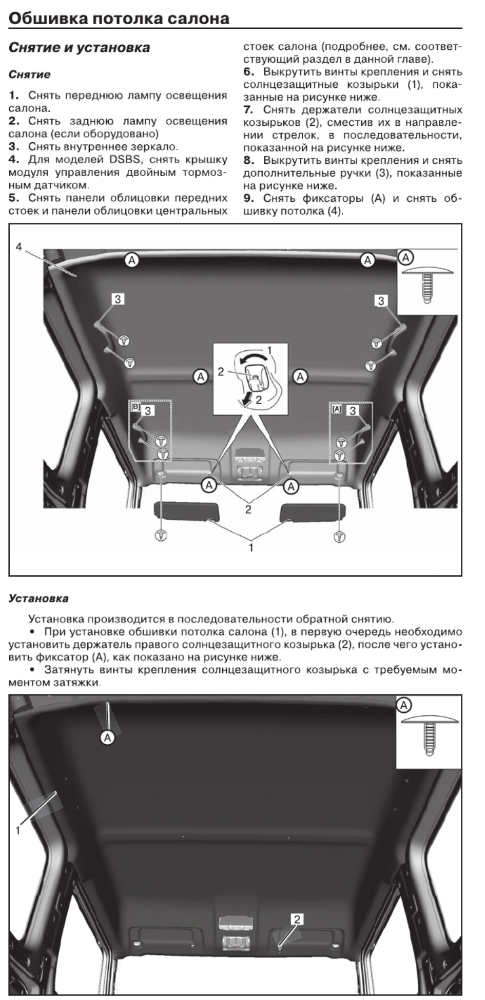

Единственное, что хочется узнать, у нас потолок приклеен как на предыдущей модели или все-таки держится только на клипсах?
Если удастся переделать обивку потолка хотелось бы установить и очечник, и сделать шумку потолка, может салон поменьше будет нагреваться от солнца.
