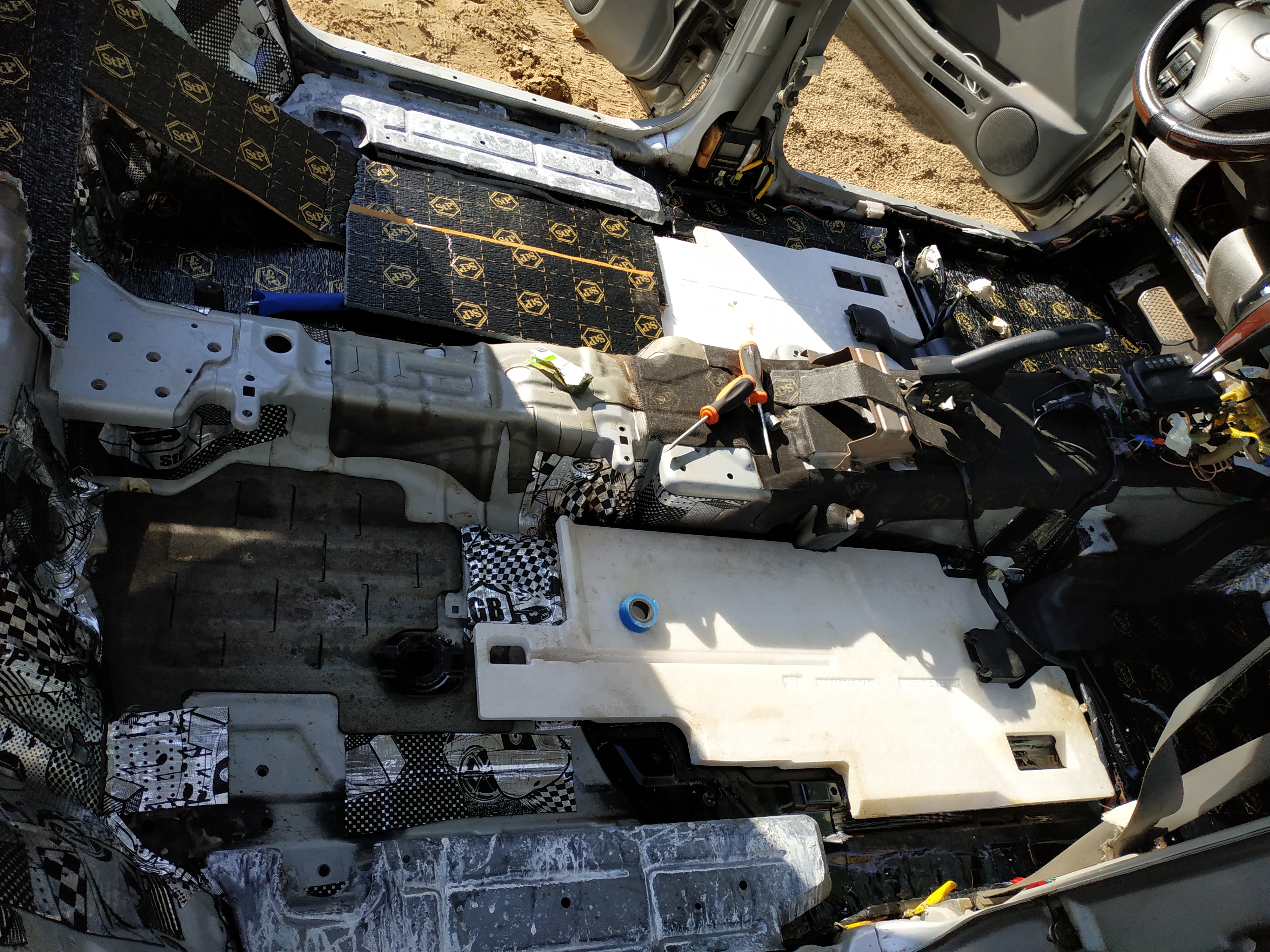

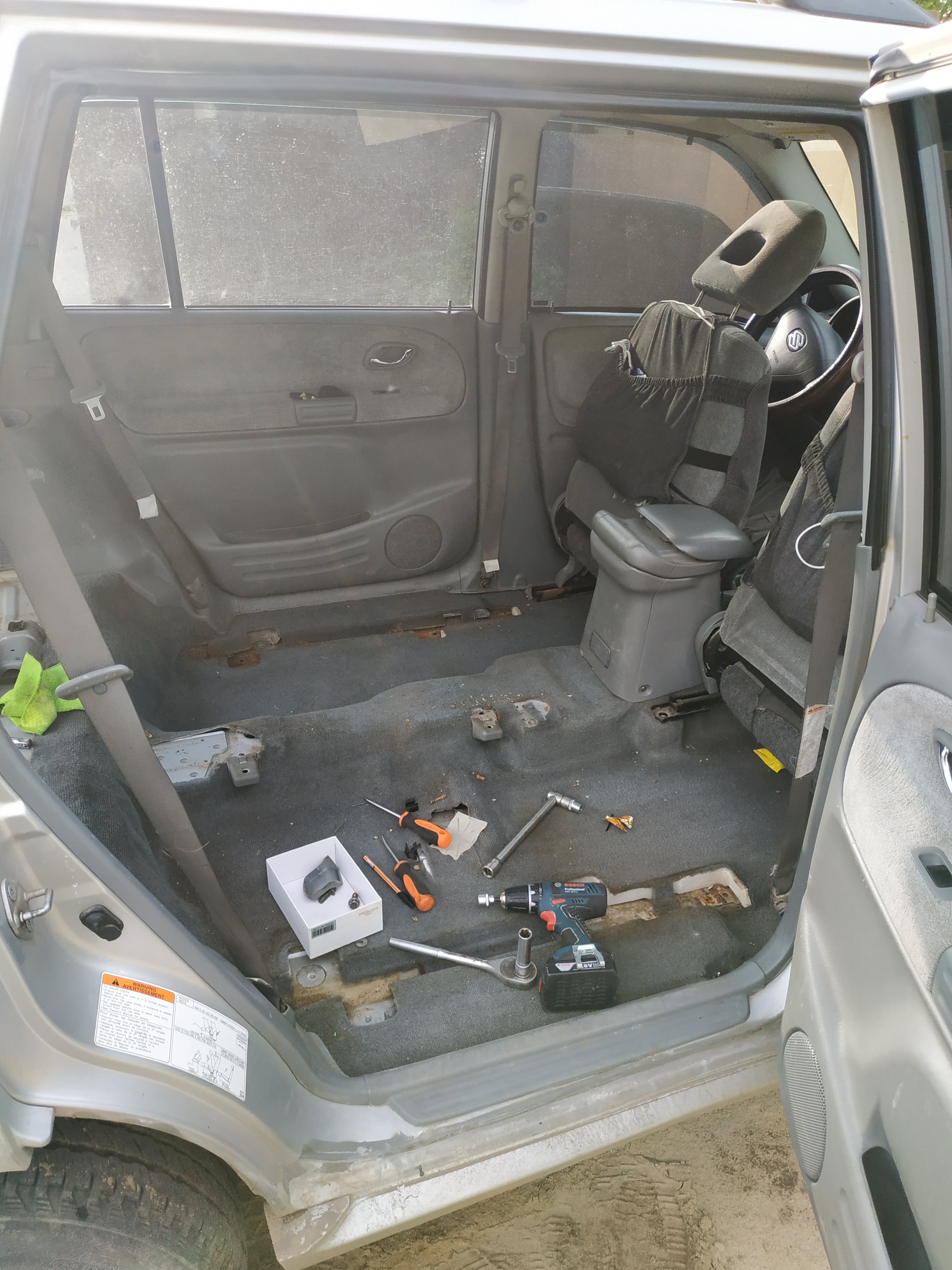

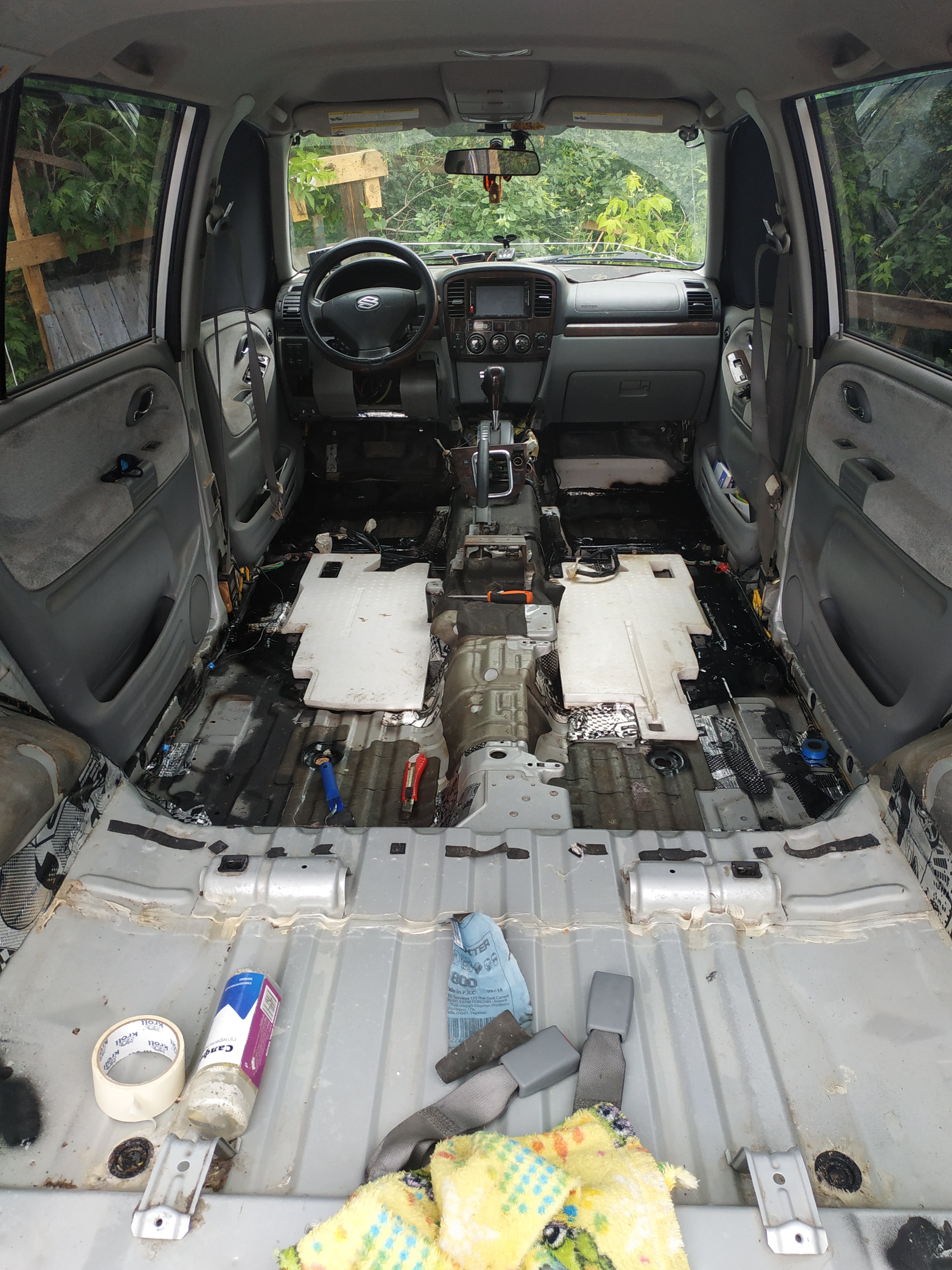

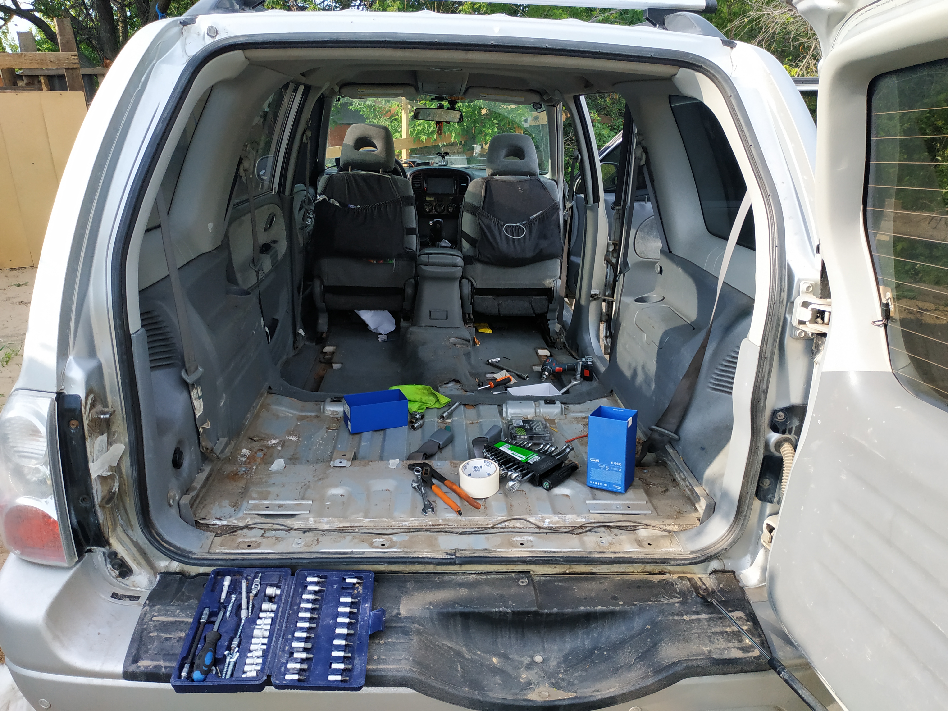

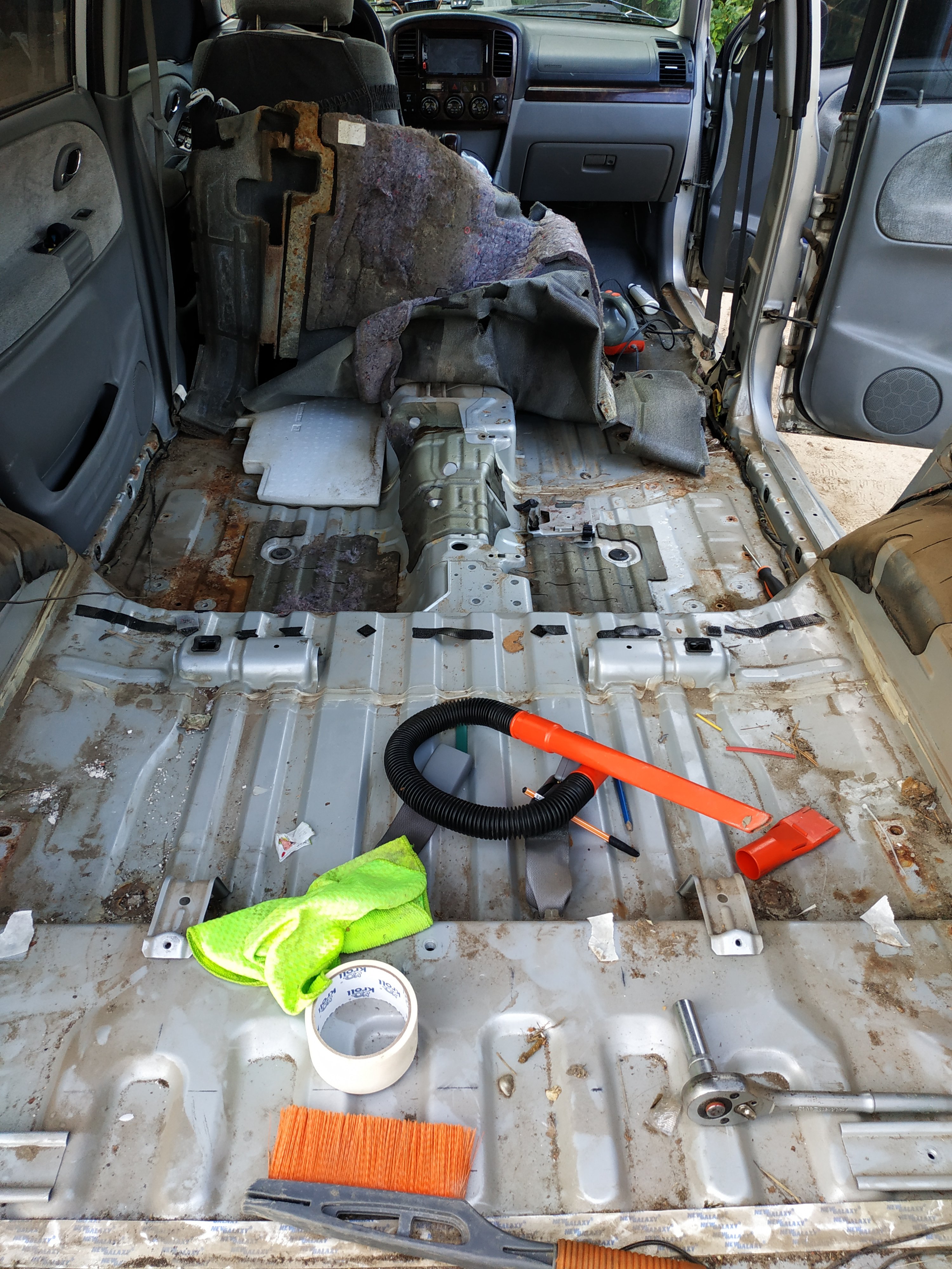

ращбираетсч все легко и быстро за два часа все раскидал
нашел под обшивкой несколько монет 1и5 центов
старую шумку выкинул,сам полам пола постирал

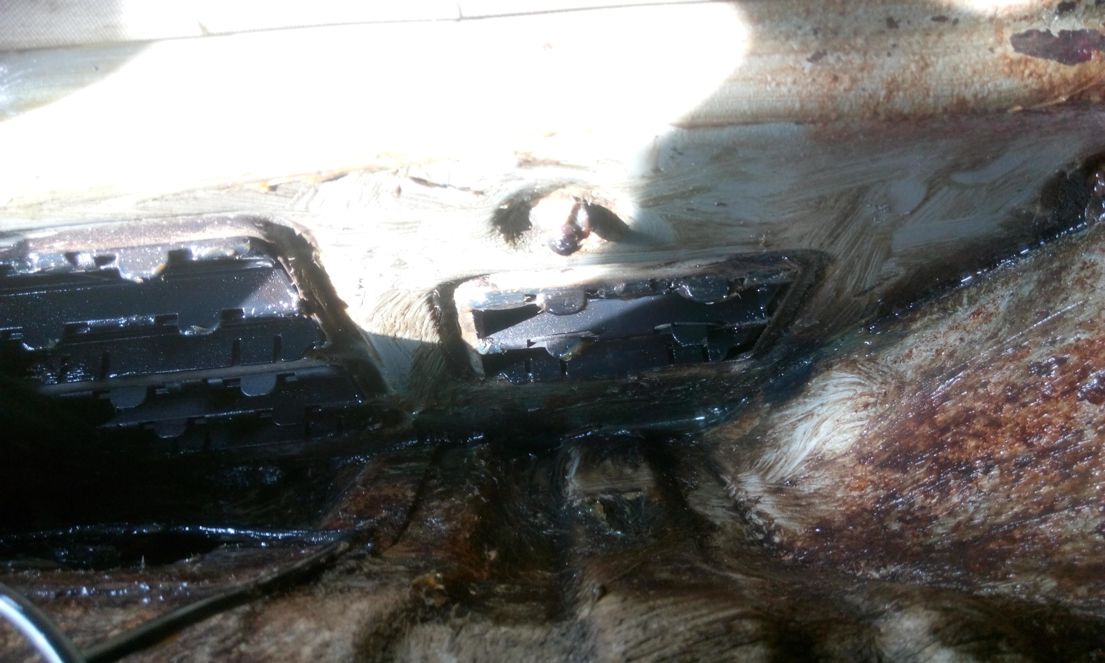

обработал цинком все пару суток залитая цинкорем была,пролил мостикой везде
все собрал,как-то так

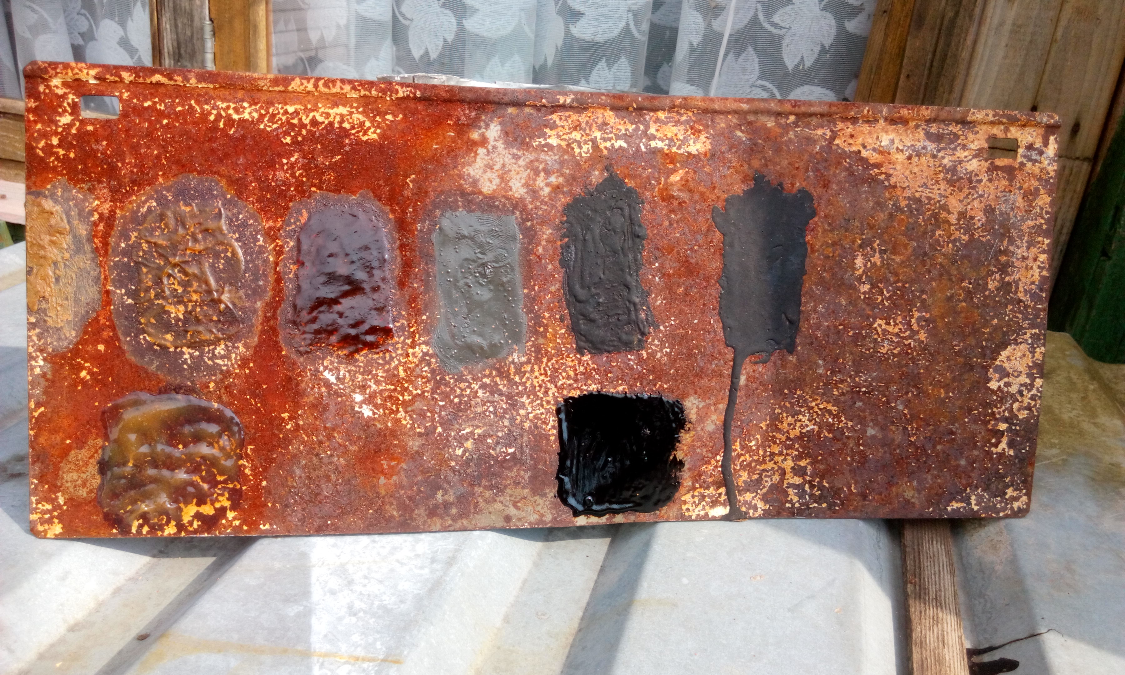

битумная мастика зря. (пройдено когда то на тазах).. она со временем подсохнет и (или) на морозе потрескается.....попадет влага в микротрещины и с удвоенной силой с кислотой будет гнить. а сверху мастика будет смотреться как новенькая....надо чем то что не дубеет... вроде смеси 50/50 битумная мастика с пушсалом или чем то не вонючим но тем что остается всегда жирным и на морозе и после прогревов.
Я брал типа ризоно какая-то мариль она всегда как жидкость ,вязкая такая

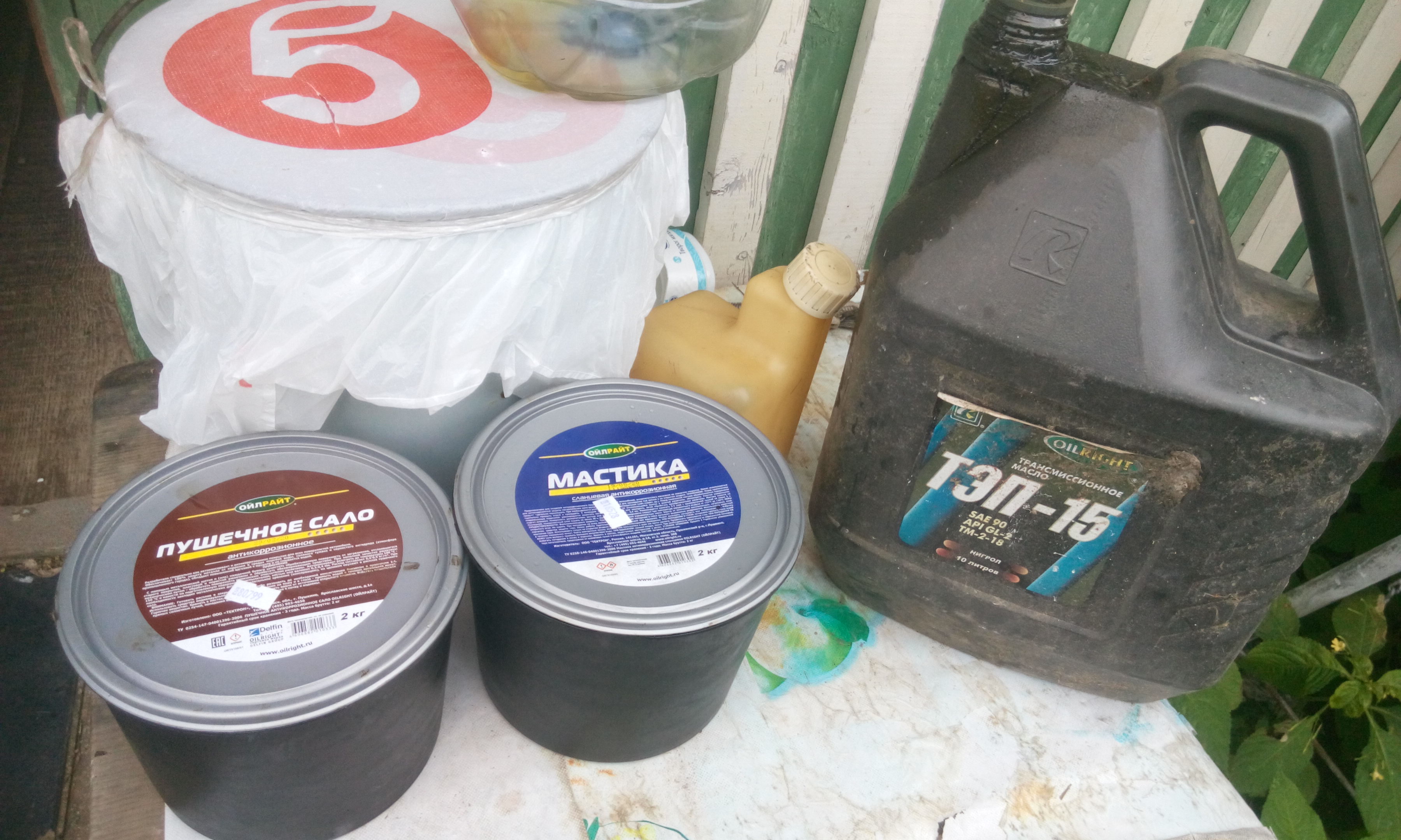

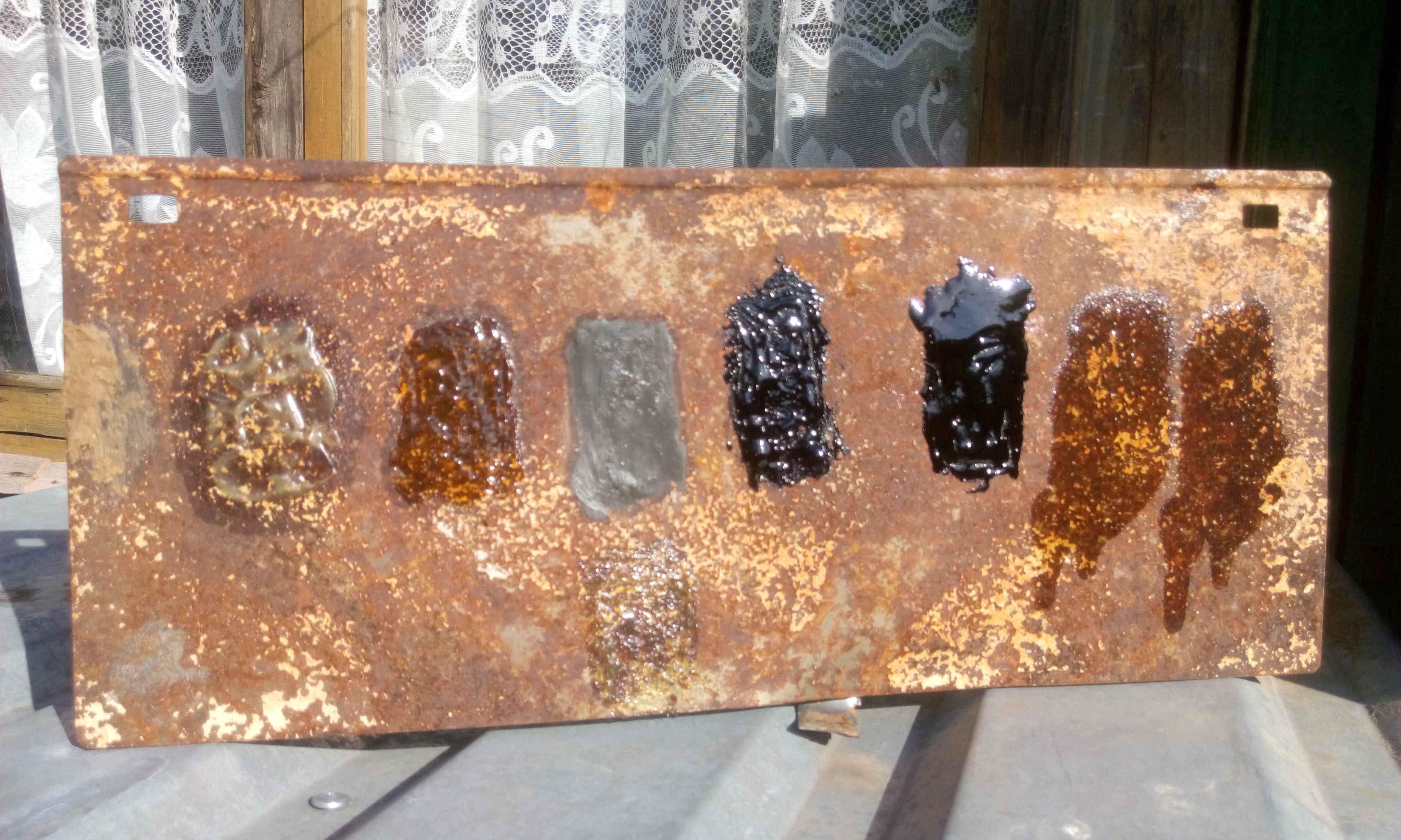

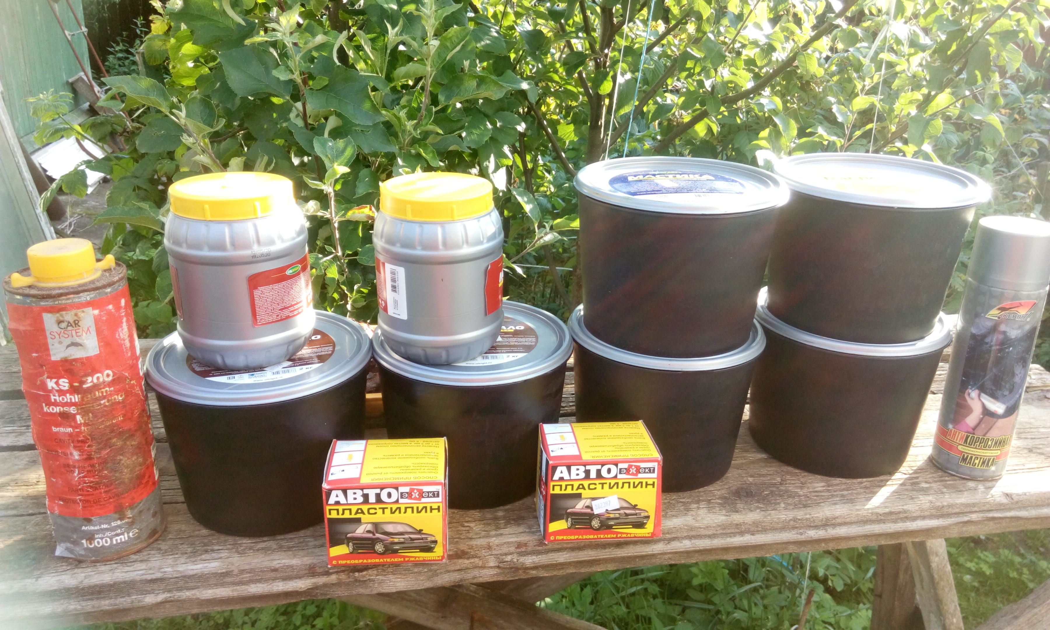

решает каждый сам... специально сходил снял свой тестовый весенний "стенд"
потом спасибо скажешь)) https://yadi.sk/i/scw-ITbQQOQEyQ

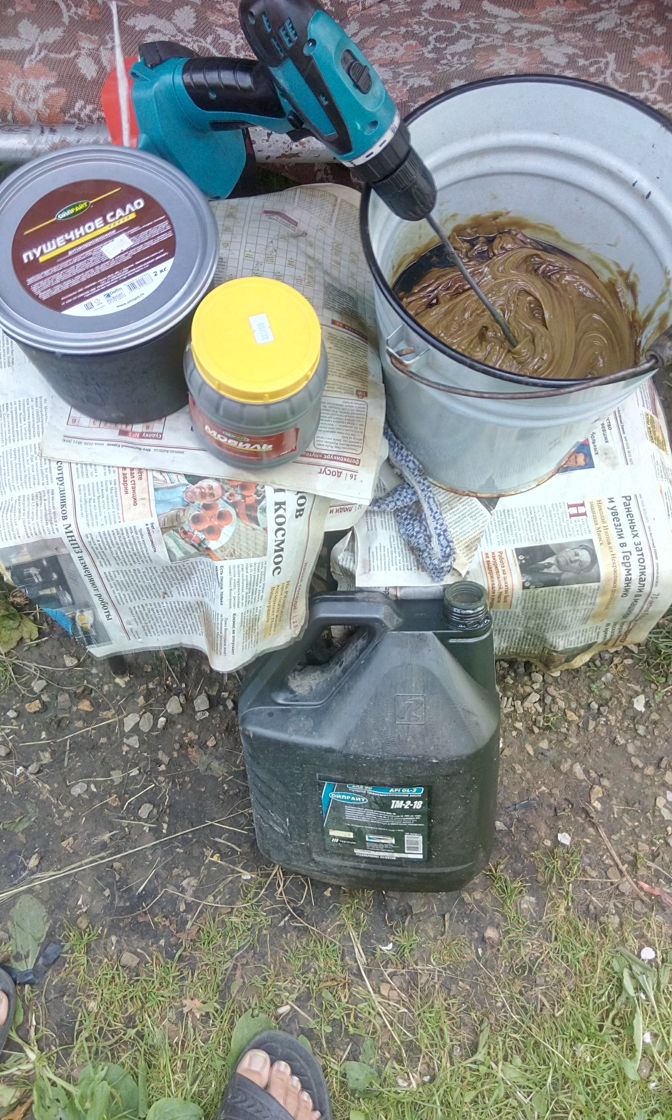

.и забыл упомянуть.... у меня смесь 50 пушсало, 30 мовиль 20 нигрол (в скрытие полости или там где можно испачкаться). и 50пушсало 50 битумная(мешал и со сланцевой и отдельно с резино) +15 нигрол( для днища, арок...) . Нигрол везде для возможности наносить кистью.

и чтобы все не переделывать поверх мастики хотя бы пушсалом намажь...
