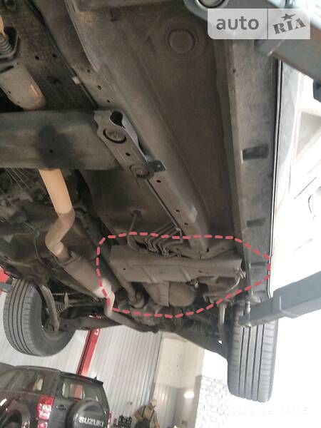

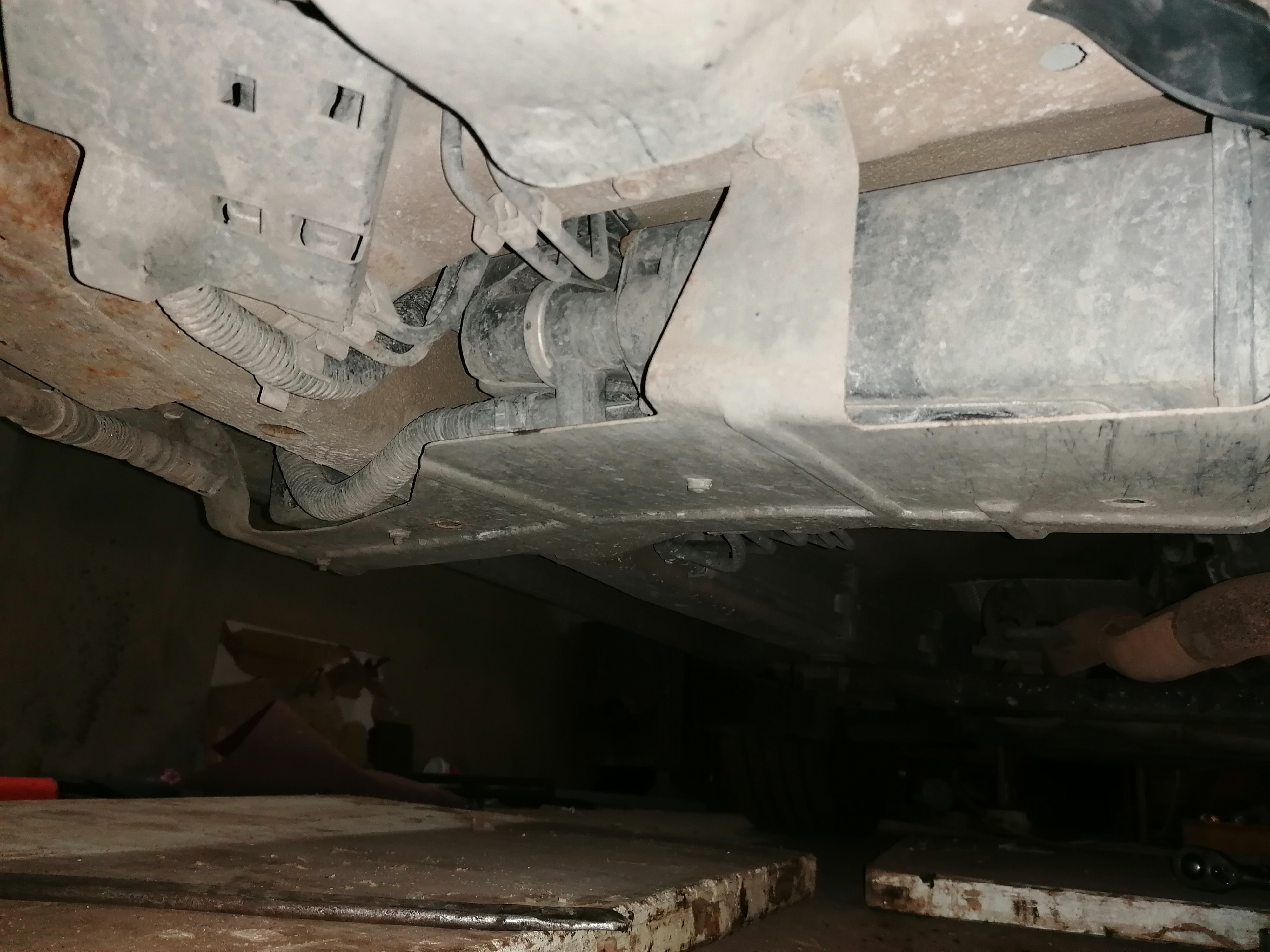

Подскажите что это за узел. 2.7 л 188коб витара американка
2 Декабрь 2020
Сузуки Гранд Витара 2.7л 188 кобыл америкоска. 2006
Машину только купил. Патрубок отломлен. Защита гнутая. Хотелось бы понять важность поломки. Такого узла у 2х литров ого нет. А в городе 2.7 только у меня и спросить не укого. Заранее спасибо
2 Декабрь 2020
Спасибо. Теперь буду знать куда копать. До этого с подобными системами не сталкивался.

я думал, что это от заднего какой-нибудь радиатор
Радиатор (испаритель) заднего контура , по моему , должен стоять в салоне , причем , вместе с вентилятором - в этом его суть . Именно от его поддона наружу идет трубочка слива конденсата под №29 со схемы .
20 Август 2014
279
Тульская обл. г.Ефремов Мок.обл. Жуковский
Сузуки Сайдкик 1992. 5дв.G16 16кл. 1,6л. Сузуки XL7 2005г. американка, 5 АКПП, Н27А
Да! Неправильно назвал, хотел сказать конденсатор, но тогда у него должен быть и вентилятор, как спереди. Получается, что это система улавливания паров. Только солидного размера. В моих четырех книжках толком ничего не нарисовано .Надо разобрать, интересно, что там внутри
Ptizelov
27 Апрель 2011
3,562
601
Москва ЗАО
Tracker J20 АКПП 99 гв
Внутри адсорбера ? Уголь активированный , только канистра неразборная .Хотя , как сказал кузнец : " что один человек построил , другой завсегда разобрать сможет ..." :D
20 Август 2014
279
Во! Во! и я всегда так думаю - если это кто то сделал, то и мне интересно попробовать;) . Пойду в гараж исследую моторный отсек, неужто это адсорбер такой лошадиный под днищем. Через пять минут доложу
20 Август 2014
279
Да, действительно, трубка обратки идет по правому борту под кузов, это меня смутил бачок который слева под капотом возле привода круизконтроля, похож на адсорбер, правда лежит на боку. А это наверное получается рессивер системы изменения геометрии впускного коллектора.
