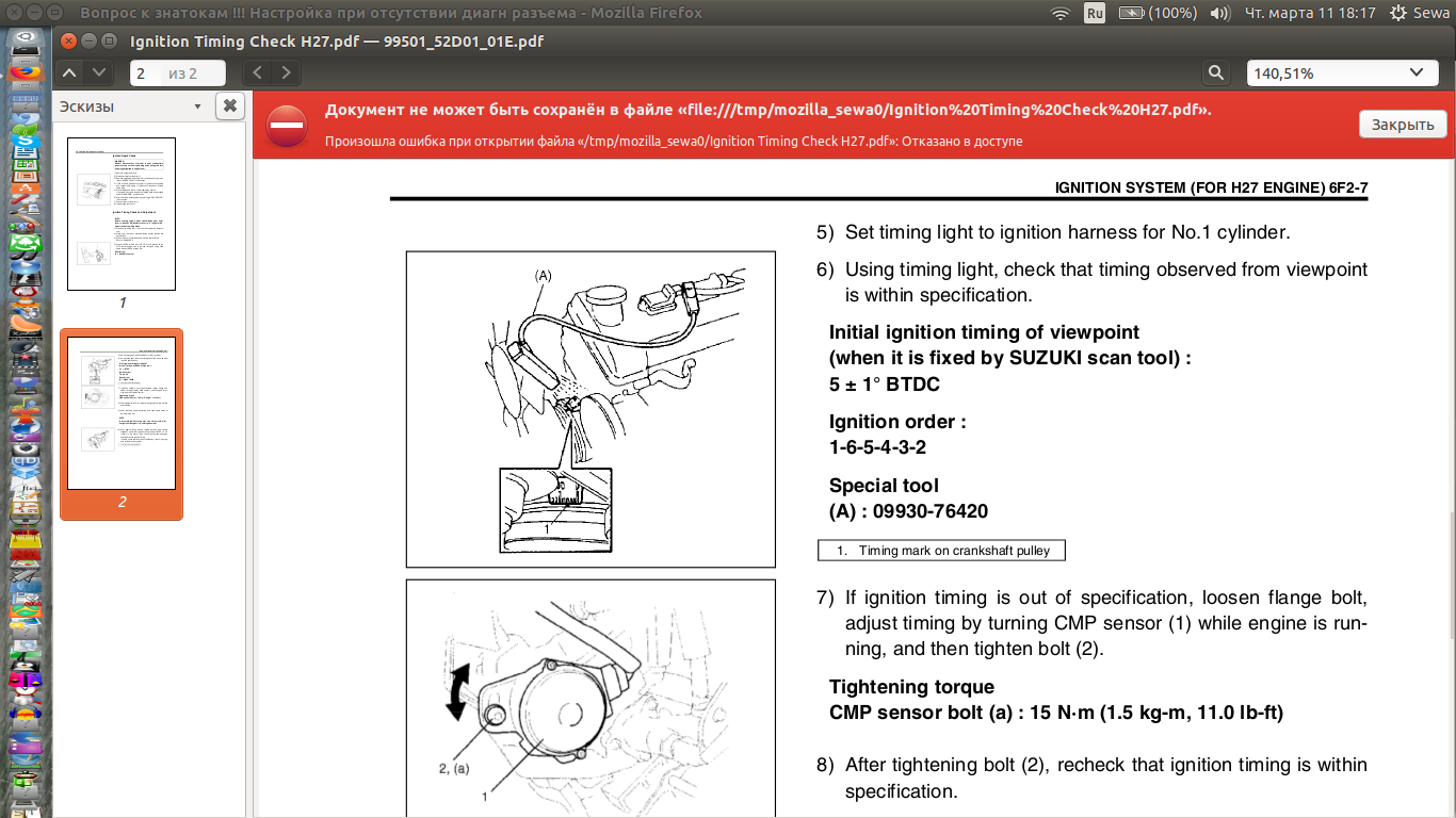

у тебя нет стробоскопа ,у тебя нечем зафиксировать УОЗ и ты не знаешь как это сделать ,но у тебя зудит в причинном месте ...)))))))
вот 490 стр. на русском ...
вот на тему УОЗ ...
развлекайся ...)))))
пс. я бы поставил "на глаз" и не парился бы ...
