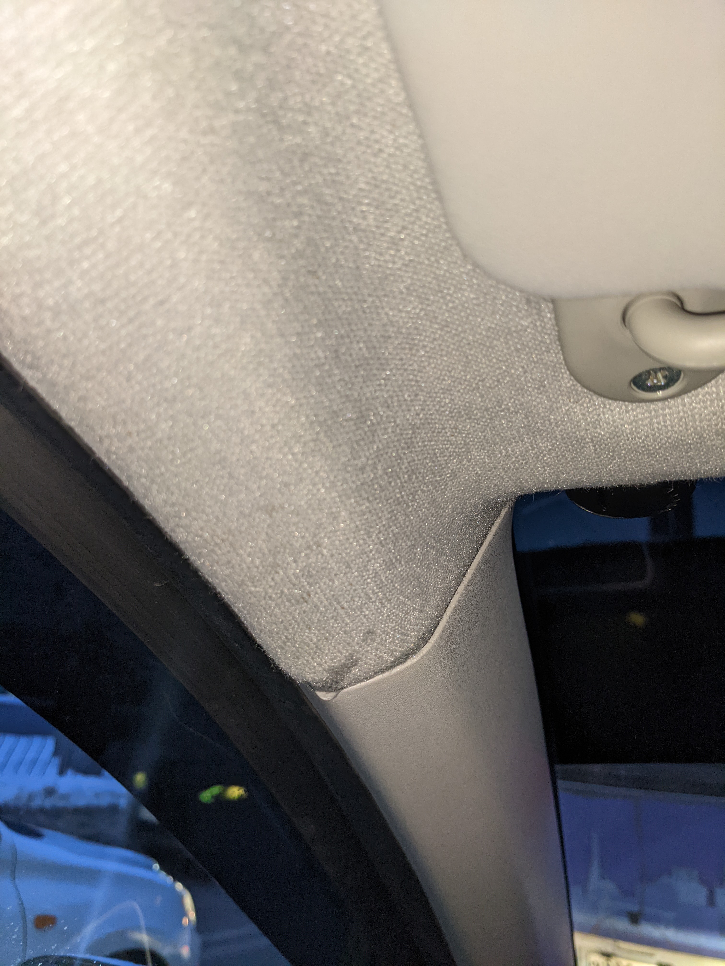

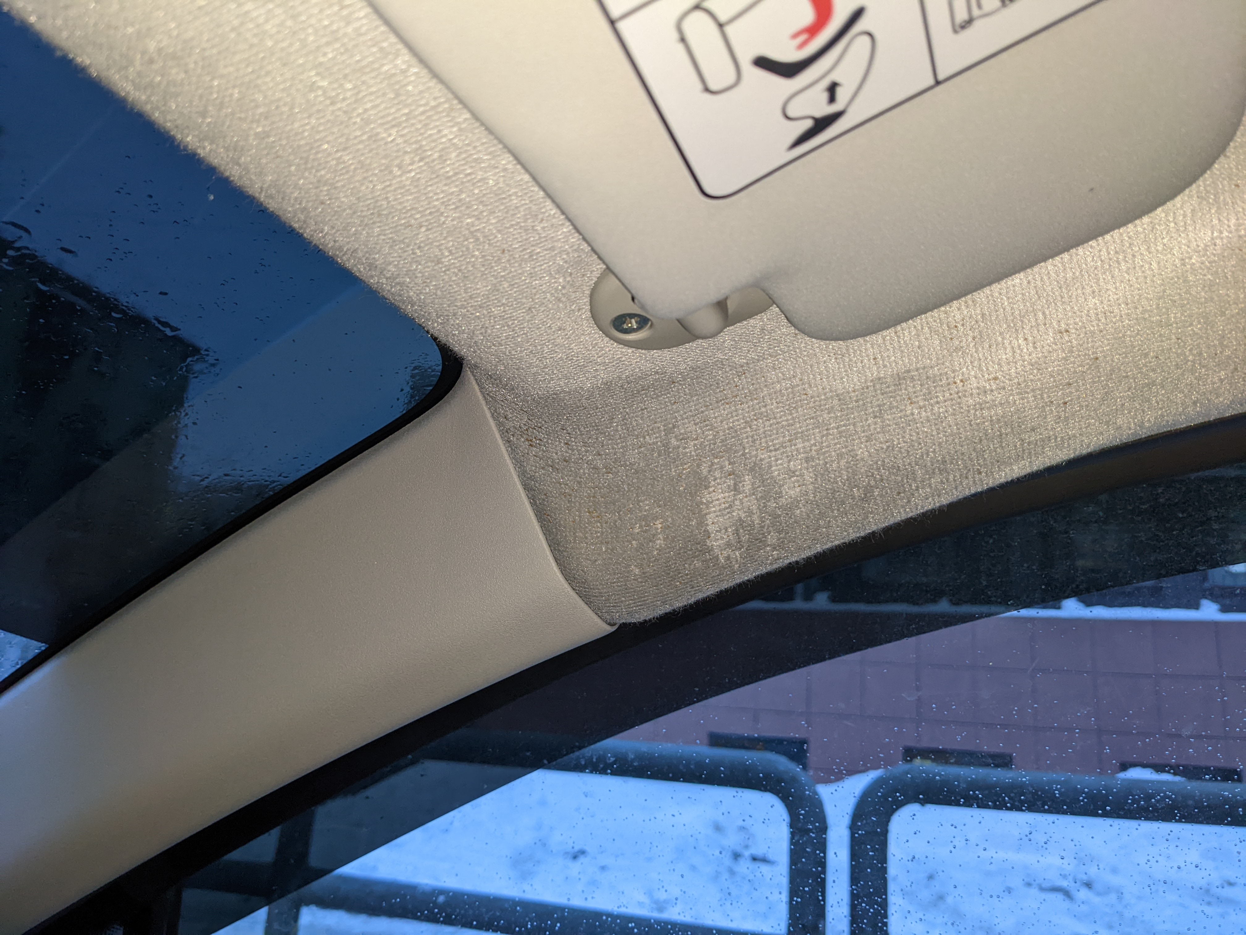

Капает вода с крыши в районе передних стоек.
GalantMC
27 Январь 2020
Самара
SX4 S-cross / Savage400
Доброго времени суток.
Столкнулся со следующей проблемой зимней эксплуатации, в районе сочленения передних стоек крыши и самой крыши капает в салон вода. Сервис объясняет накопившимся конденсатом с внутренней стороны крыши и говорит, что это нормально.
Кто-нибудь ещё сталкивался с подобным?

Это ненормально, ни на одной из моих машин такого не было и нет сейчас на Сузуки. Надо бы заглянуть под обшивку потолка, если все там реально в конденсате, то искать проблемы в системе вентиляции(работают ли клапана вентиляции под задним бампером, есть ли забор воздуха снуружи, не заклинило ли заслонки в положении "рециркуляция", не забит ли фильтр салона).

Знакомая проблема. Такое многократно, в том числе и у меня встречалось на Лиане. Только там вода текла из-под болтов крепления козырька.

Добрый день, лобовик не менял, печку на всю включаю только что-бы лобовик оттаял, потом на единичку(внешняя приточка ноги+лоб)
Фильтр чистый, нигде кроме передних стоек больше не течет.

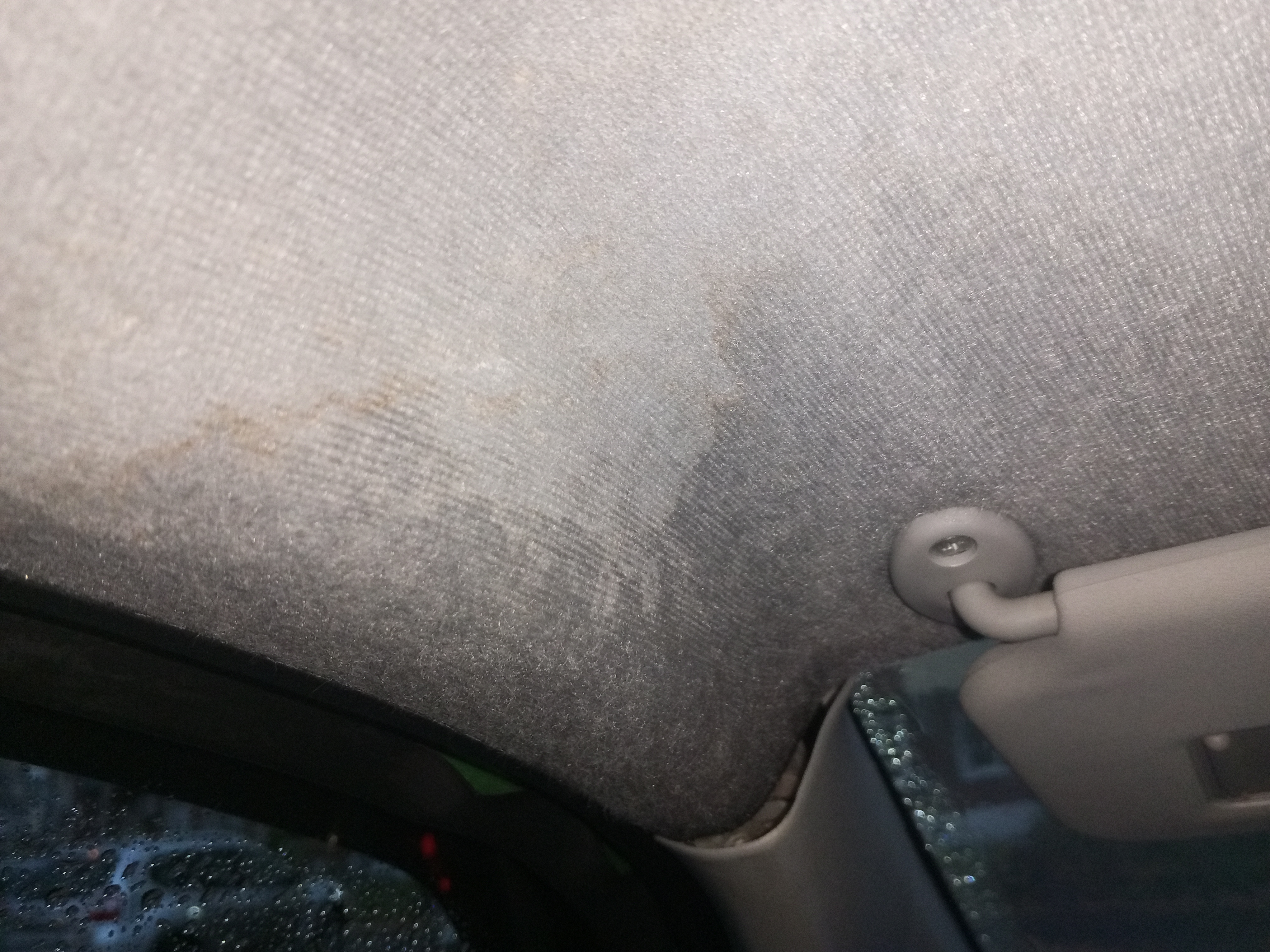

Здравствуйте, у меня такая же беда, появилась, вроде как от лобового стекла с угла подтекает, изнутри несильно надавливаю на лобовое стекло есть небольшое отхождение, изнутри снял пластик, потому что по пластику сбегает и вниз под коврик вода попадает, буду записываться на вклейку стекла

Добрый день, сегодня появилось то же самое капает у передних стоек слева и справа. Машина 2018 года, лобовое и прочее не меняли. Завтра позвоню в сервис - послушаю что скажут

Апдейт: ситуация не повторялась больше пока. Видимо в тот день сказалась долгая стоянка в теплом помещении (около 2 часов) после заезда с холода. Вспомнил что потекло именно в момент выезда из подземной парковки на улицу на резком подъеме

На конденсат не сильно похоже, мокнет локально. Что мешает конденсату появляться посередине крыши? Наверное подтекает уплотнитель лобовухи.
....форма крыши выпуклая и по законам физики сконденсировавшаяся вода будет стекать к краям. А если еще есть наклон вперед при стоянке, то тем более. Возможно, что есть еще и усилители крыши, которые выполняют роль направляющих. Сложно утверждать, что это на 100% из-за конденсата. Но если проблема ушла, то это хорошо. Просто предположения.
sfoma
25 Октябрь 2022
64
suzuki Grand Vitara 2003г. AT V6
Вопрос простой, сколько краёв у крыши? На фото подтеки только в передних углах. Поэтому и думаю, что это не от конденсата.
Реакции: IgorS
Alexannnn-Der
23 Февраль 2019
805
240
Калининград (между Литвой и Польшей)
Езжу на Suzuki SX4 1.6 (2019, МКПП) и Skoda-Fabia 1.2 (2008, МКПП универсал), Skoda-Fabia 1.2 (2011, МКПП, хэтчбек).
