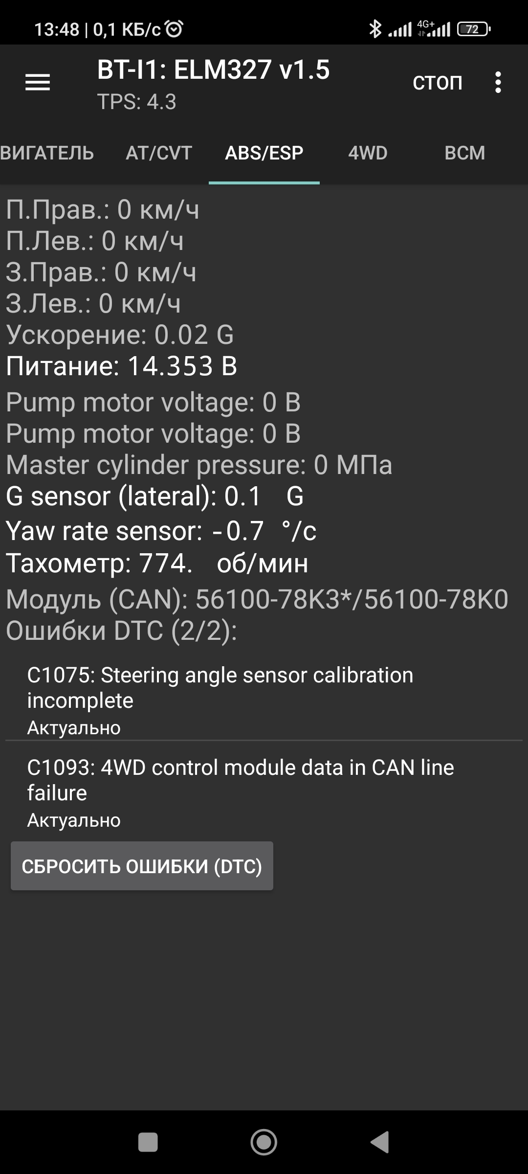

Добрый день уважаемые форумчане. Не пинайте слишком новичка.
Суть проблемы. Авто было заведено с помощью сигналки (т.е. ключа в замке зажигания не было), с утра выпал снег. Решил включить блокировку дифференциала и в момент переключения авто поняло что ключа в машине нет и заглохла. Теперь цветомузыка на экране, авто не реагирует на переключение полного привода, нет ни АБС ни есп. По логике думаю что двигатель переключения раздатки сделал некоторое движение и остановился, не допереключив. Возможно где то встало в промежуточном значении. Сервисы отмахиваются. Что можно сделать? Возможно ли как нибудь довести переключения режима до нужного? Ошибки сбрасывал, сразу же появляются по новой. Заранее спасибо

Проблема решена, снял клемму идущую на движок раздатки в салоне и подал на него 12 вольт, зажужжало, подождал пока перестало. Отсоединил питание свое и поставил клемму на место.
