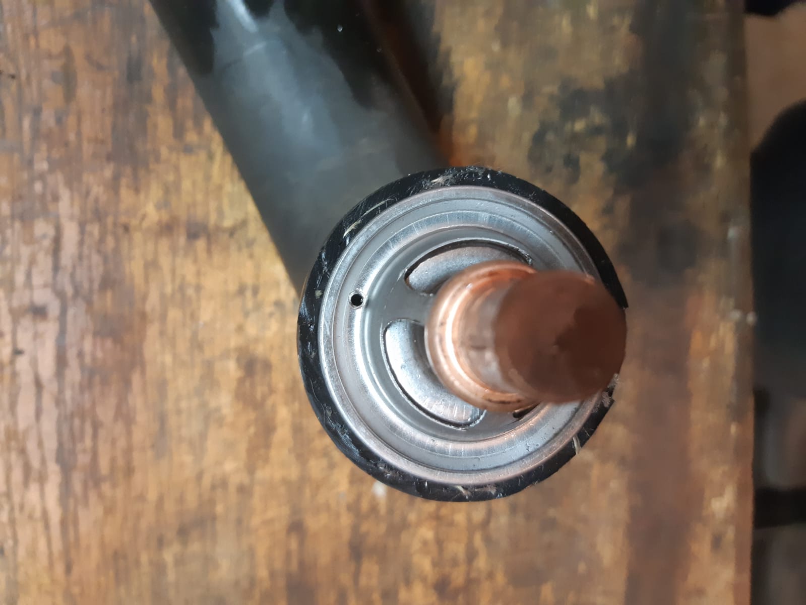

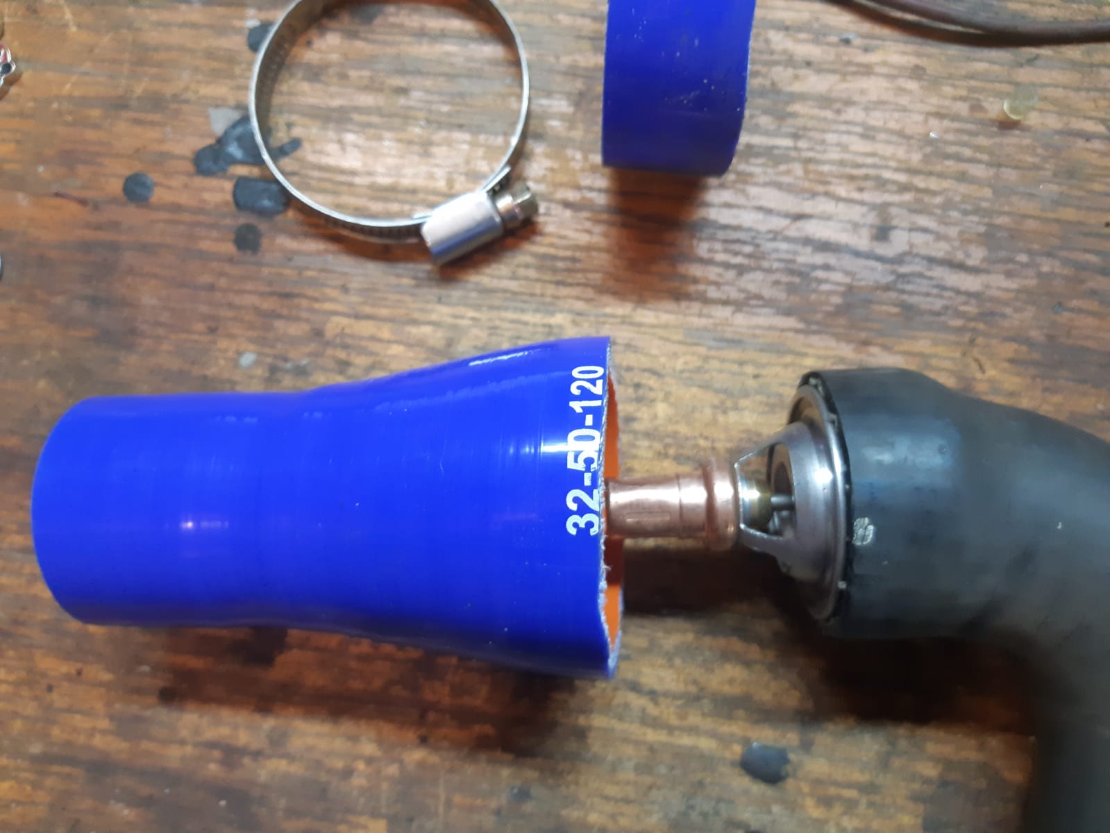

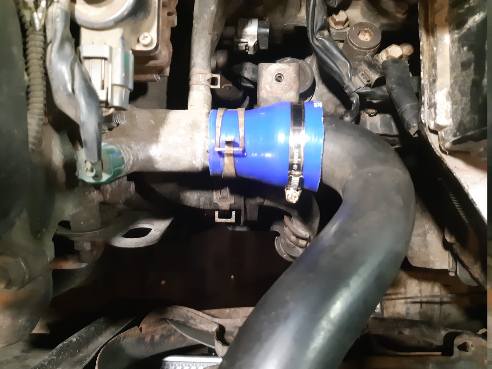

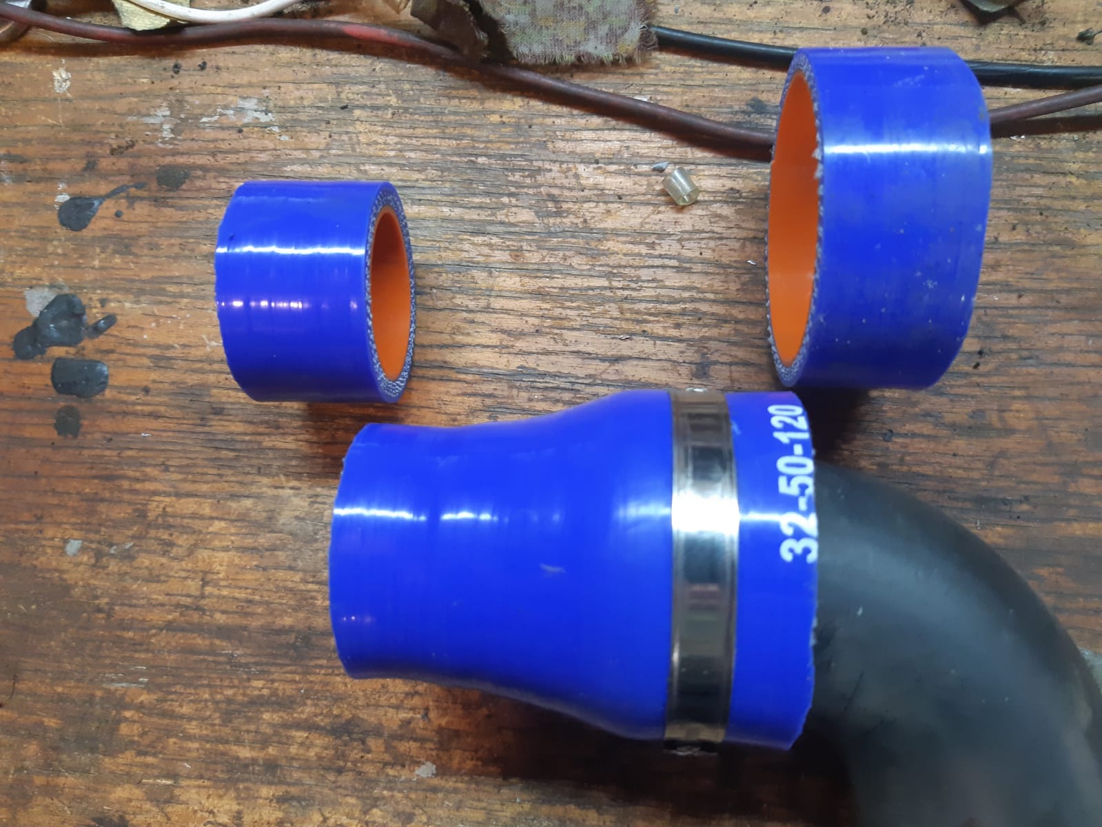

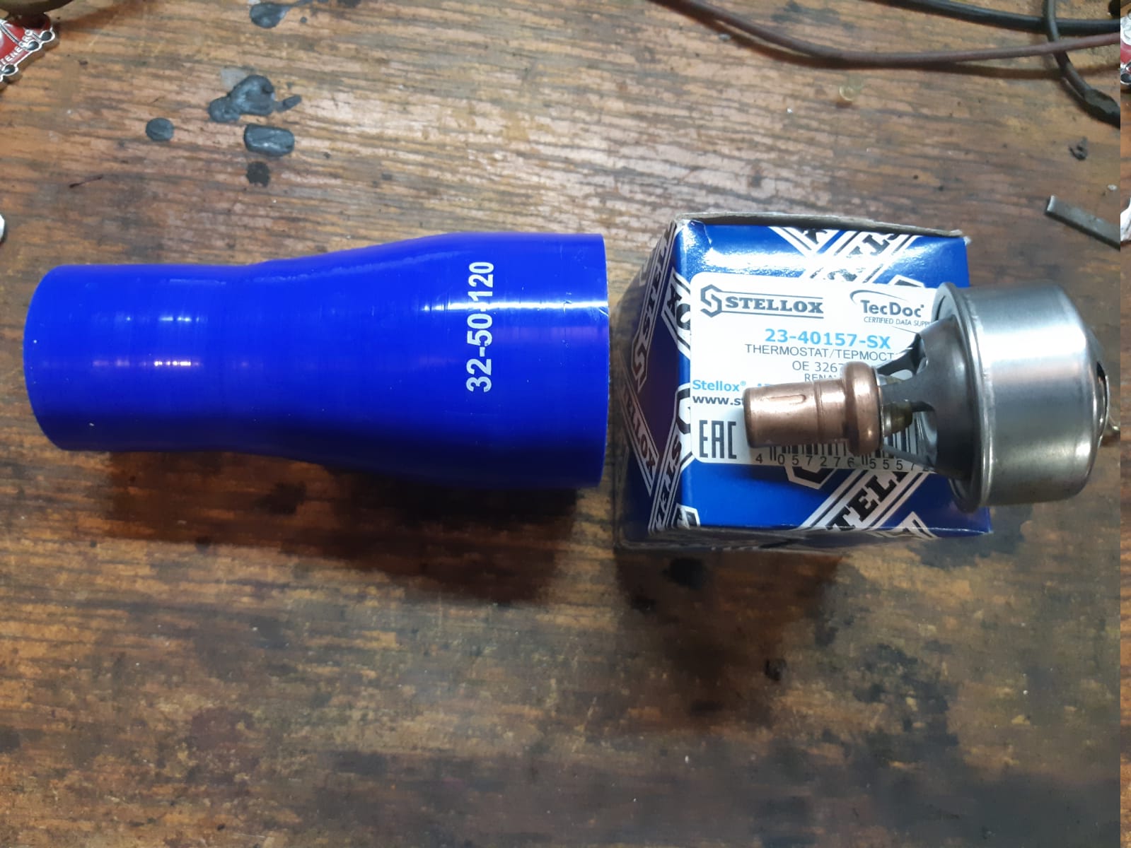

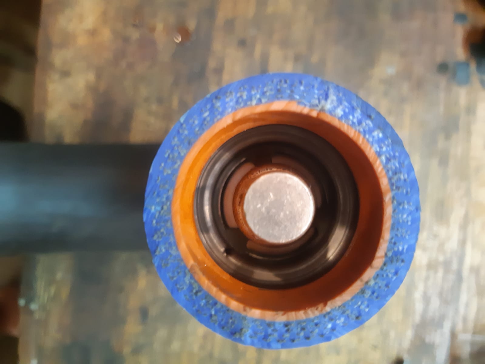

"Верхний" термостат вместо штатного "нижнего".
Дмитр
26 Декабрь 2006
5,602
1,149
Щелково
Suzuki Ignis, Renault Twingo
В верхней части просверлить маленькую дырочку для выхода воздуха.
Отцентровать.
Надо сделать чтобы головка термостата была как можно ближе к головке двигателя.
Не забыть ликвидировать штатный термостат.
