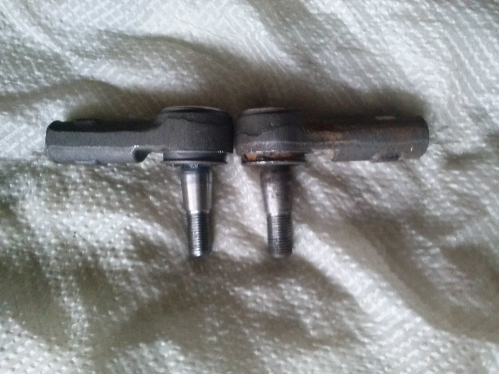

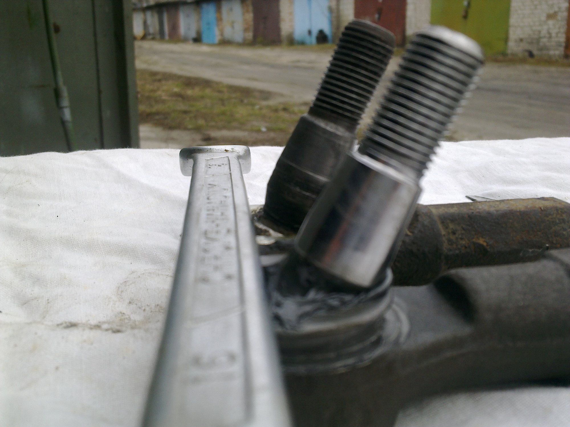

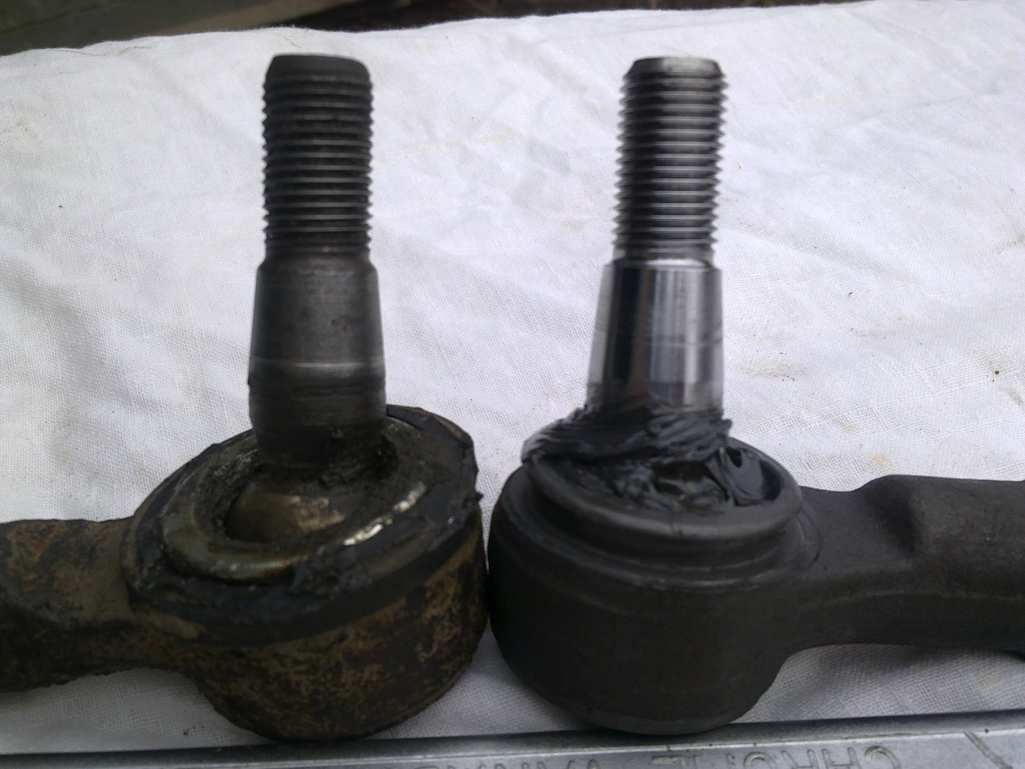

На фото справа родной Б/у наконечник.
Слева тот который только что достали из коробочки Sidem 9031.
Теперь смотрим в Экзисте фотку Sidem 9031, и видим фото, которое я выложил чуть выше. Ну и как верить?

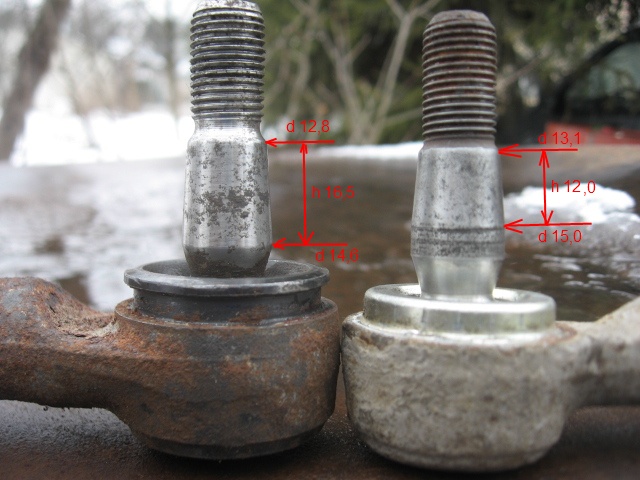

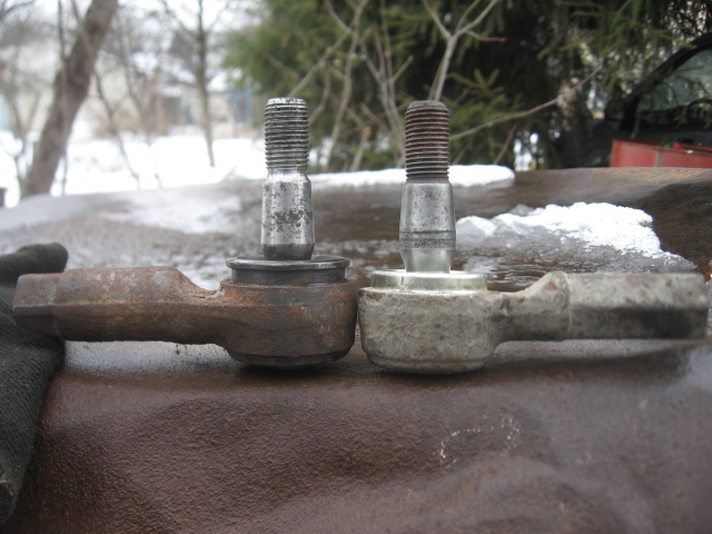

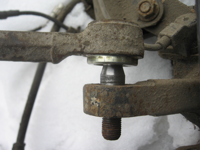

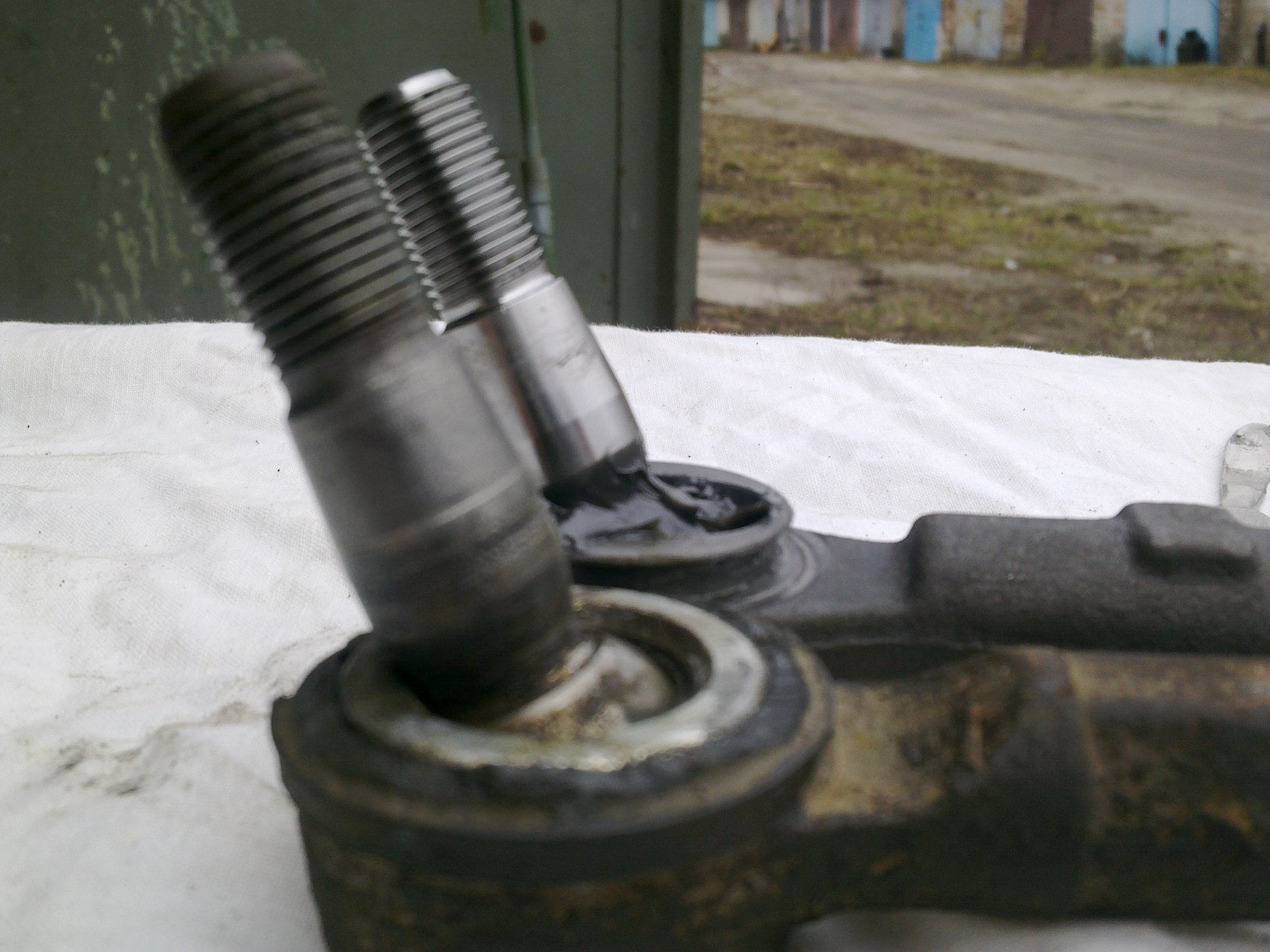

На фото справа оригинальный наконечник снятый с Игнис 2 (Венгр). Слева снятый с одного из ваших Венгров дорестайловский наконечник.
Даже не глядя на цифры видно что у дорестайловского наконечника конус не просто тоньше, но ещё и острее чем у Венгра.
Поэтому дорестайловский наконечник проваливается в дырку Венгерского кулака по самые я..а.
Ну и где тут нормально расположиться пыльнику? Поэтому и снимать мне их приходится с изуродованными пыльниками.

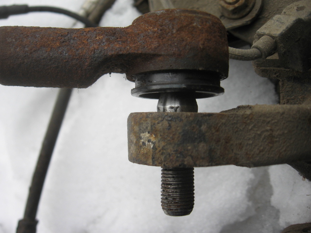

А вот так сидит родной палец.
На пальце видно две каёмочки проточенные пыльником. Вот здесь родному пыльнику было комфортно работать.
За счет того что разная острота конуса, вставляя просто рукой палец родного наконечника в кулак, он там сидит как влитой. А палец дорестайловского наконечника болтается, и когда вы его затягиваете гайкой, он держится за счет гайки, а не за счет конусности.
Я с этим первый раз столкнулся когда пытался Венгерский наконечик поставить на дорестайл. У меня тогда гайка накрутилась всего на пару витков. А так бы может и не знал никогда.

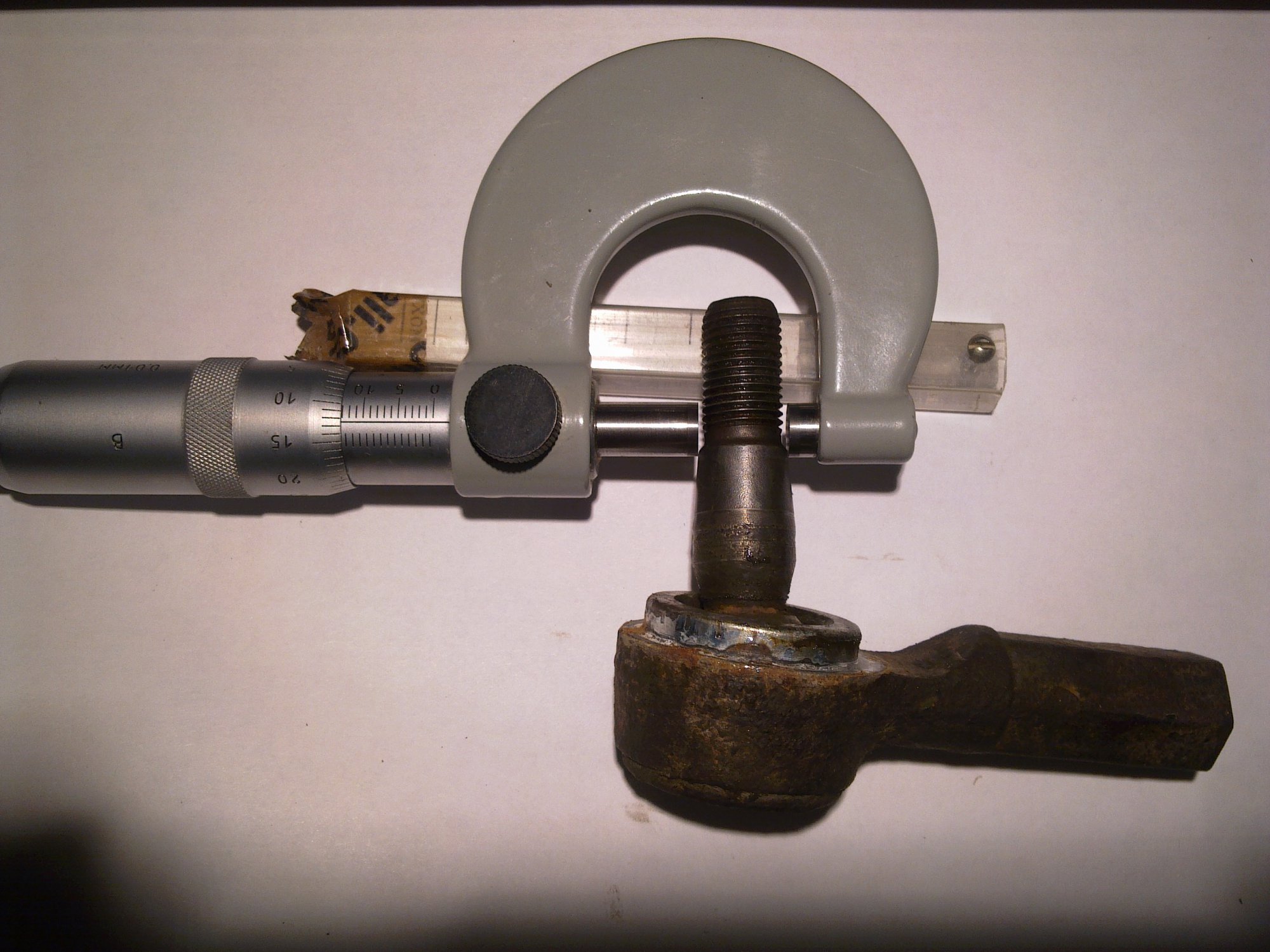

Во первых, хочу поблагодарить Дмитра за быстрое и абсолютно бескорыстное желание избавить форумчан от ошибок в ремонте авто. Дмитр! Твой практический опыт для нас бесценен! Еще раз спасибо!

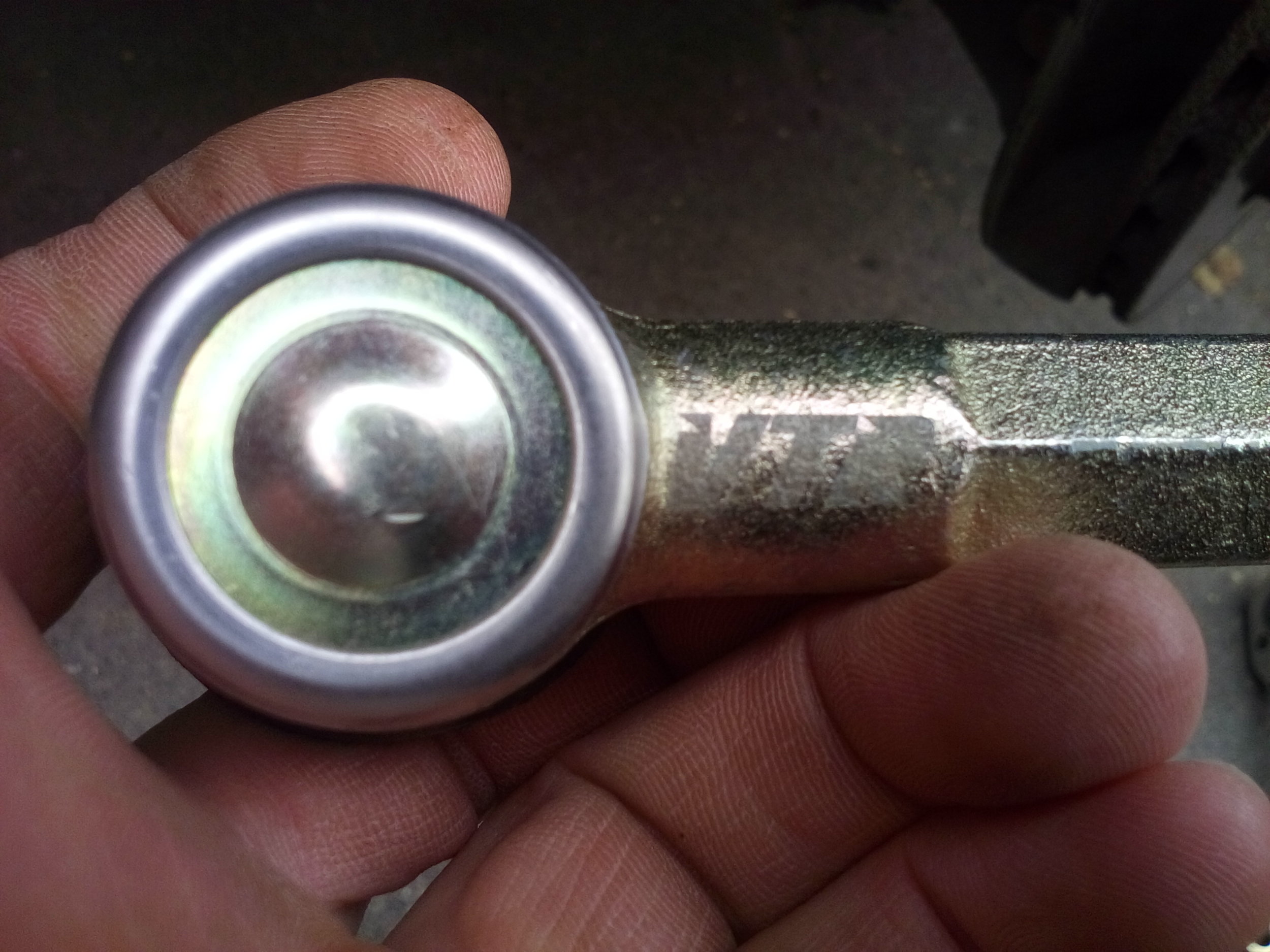

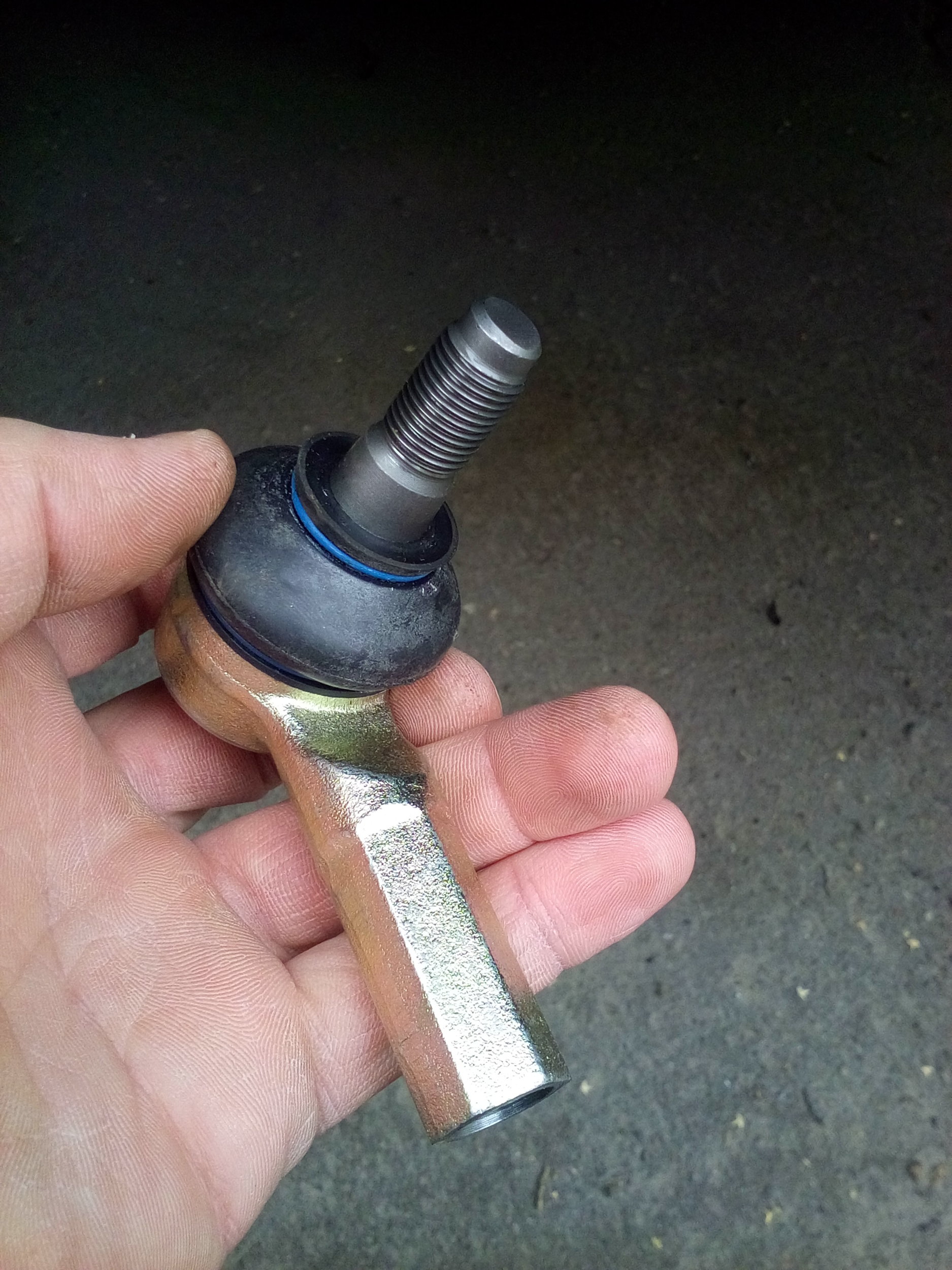

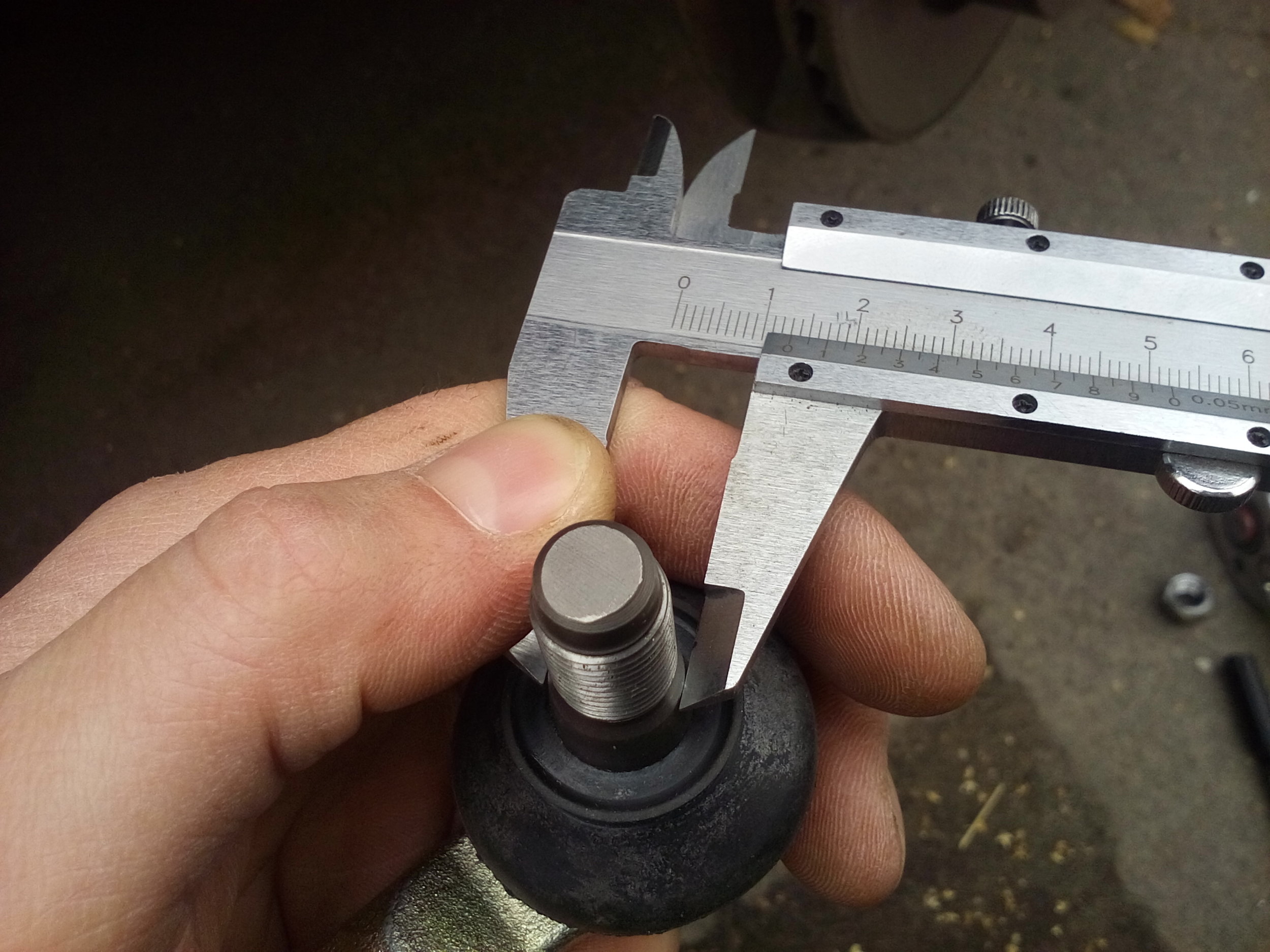

Вот фото моих старого оригинального и Sidem 9031 наконечников:
На фото видно, что форма, конфигурация абсолютно идентичны. Даже место изменения конусности совпадает до точности мерительного инструмента. Для убедительности прилагаю фото с микрометром:
Подвижность пальцев тоже аналогична:
Еще такой вид:
Что касается проверки конусности сопрягаемых деталей - это очень просто проверить. Достаточно вставить палец в отверстие поворотного рычага. Создать преднатяг, потянув правой рукой за резьбу на шаровом пальце вниз. Левой рукой при этом начать интенсивно трясти наконечник за корпус в горизонтальной плоскости. Потом прижать корпус наконечника вниз и уже трясти аналогично палец за резьбовую часть. Если ощутимых (и услышанных) колебаний нет - все в порядке.
При проверке купленного наконечника я протер смазку, вставил в отверстие поворотного рычага и слегка дернул за палец вниз. Его заклинило в отверстии. Пришлось слегка стукнуть чтобы выбить - конусность сопрягаемой пары близка к идеальной.
После замены наконечника уже проехал 1,5 тысячи км (на неделе ездил в Минск - 800 км). Пока замечаний нет.

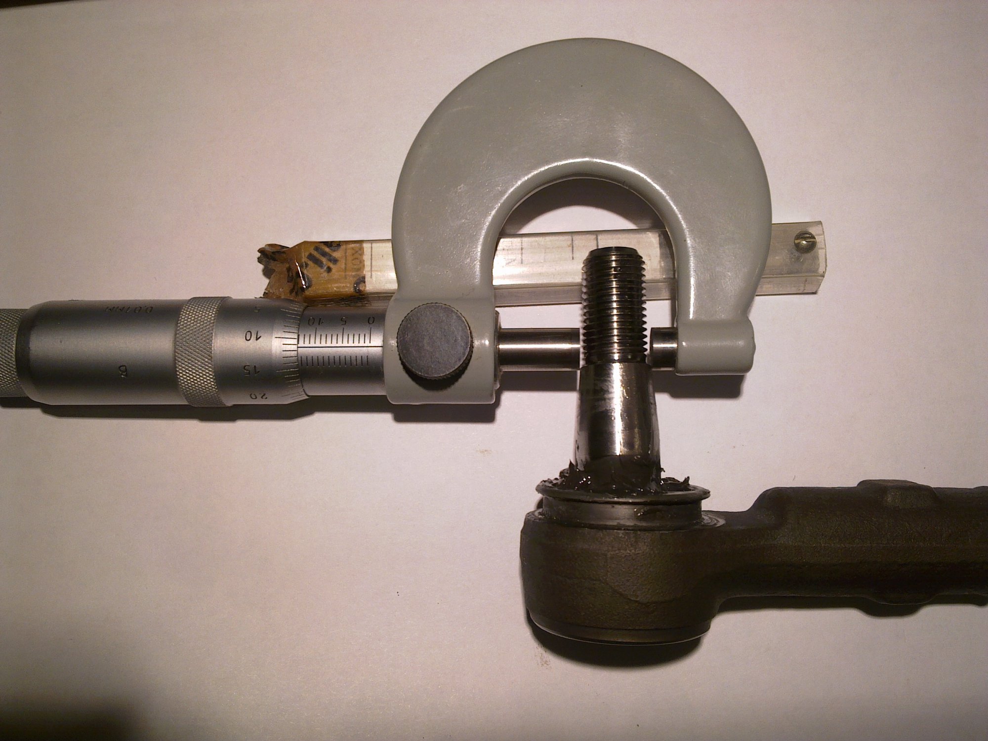

На первой фотке вижу глазом что конуса одинаковые.
Микрометр это лишнее, штангенциркуля вполне достаточно.

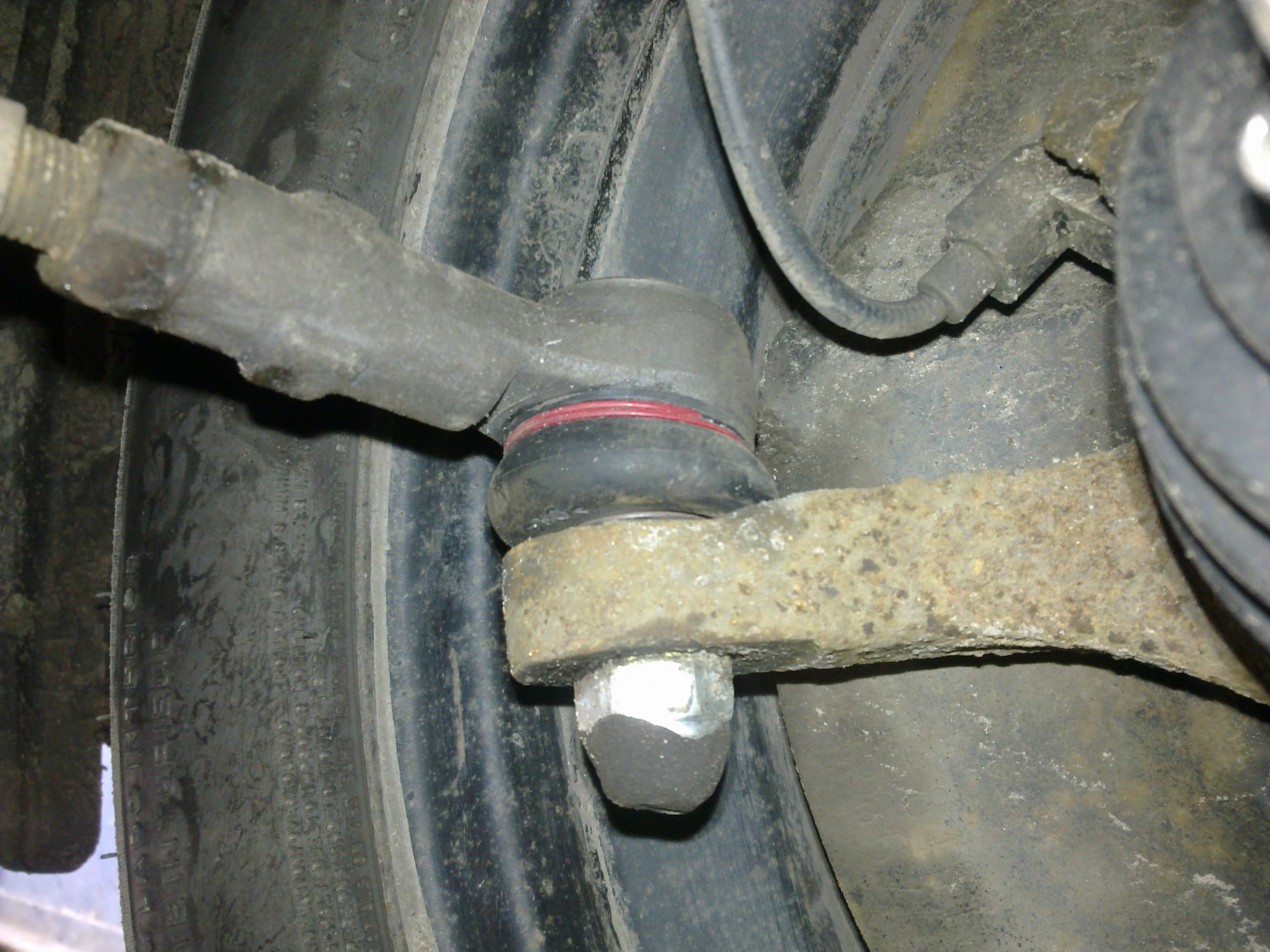

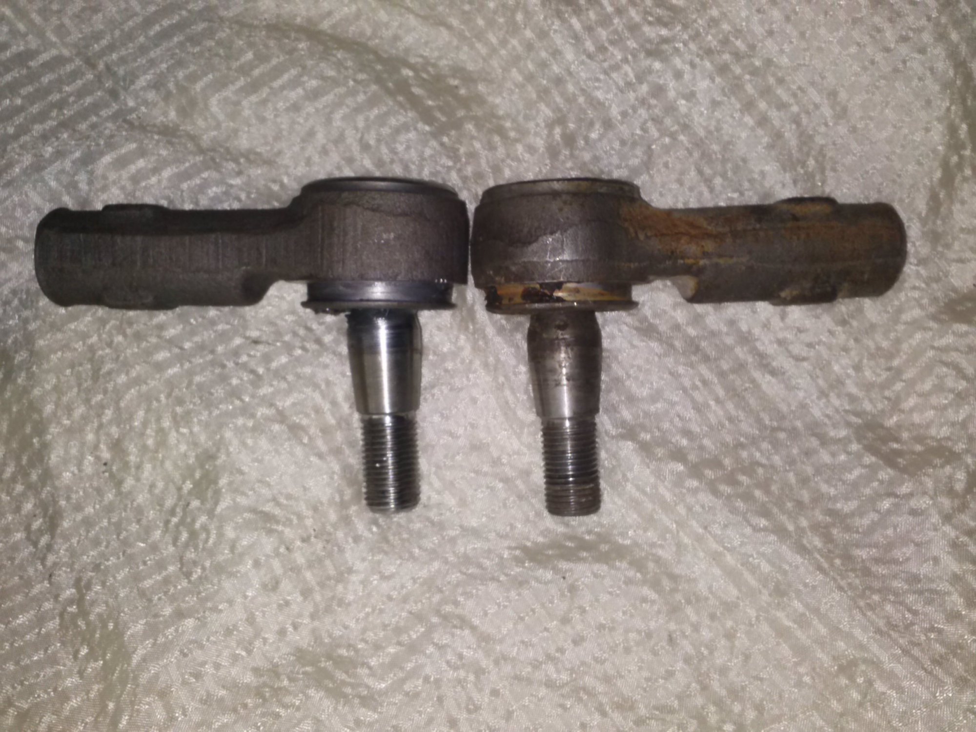

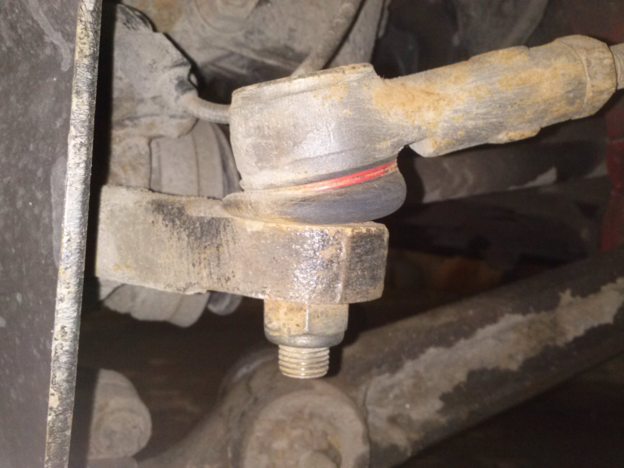

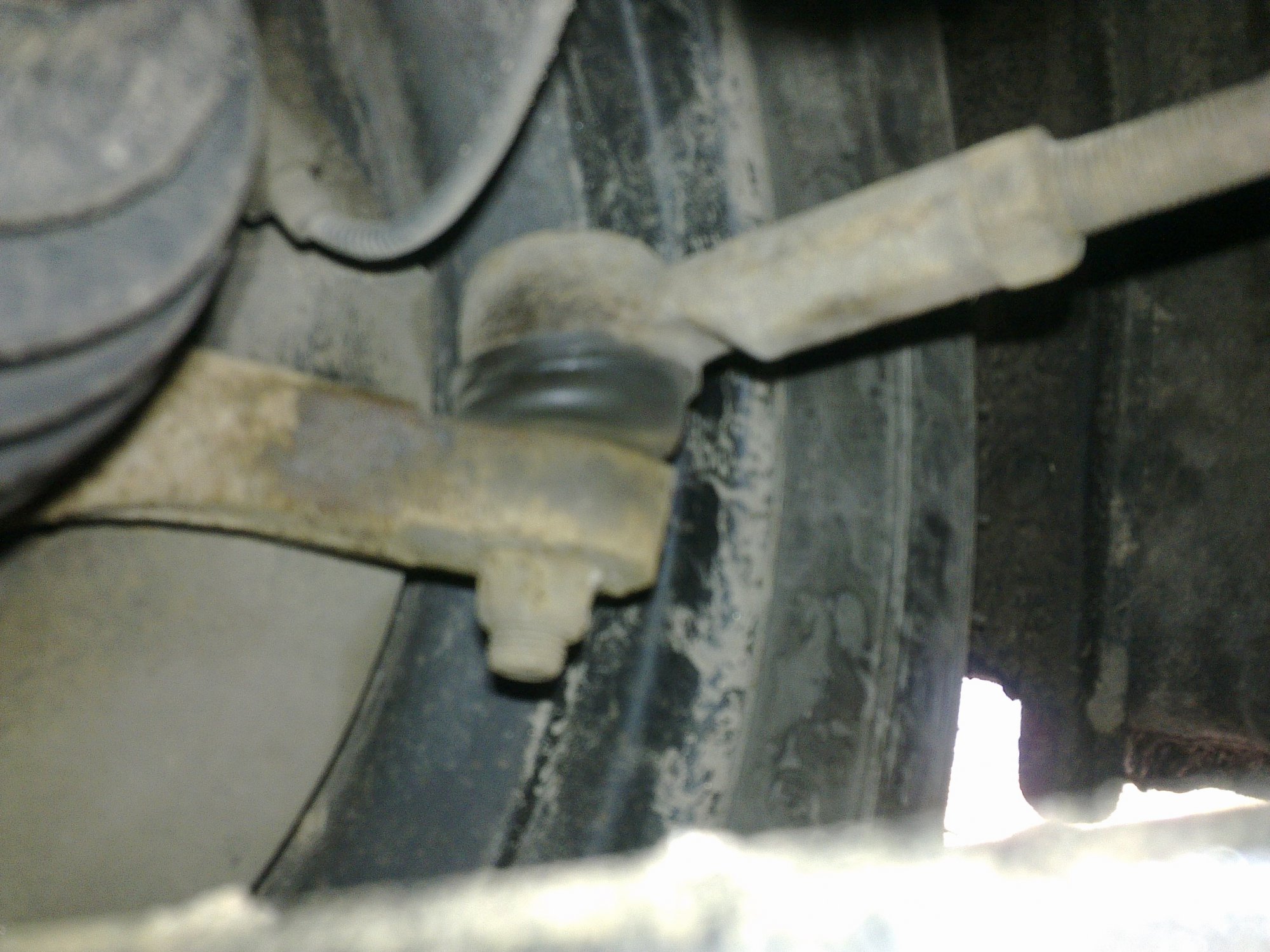

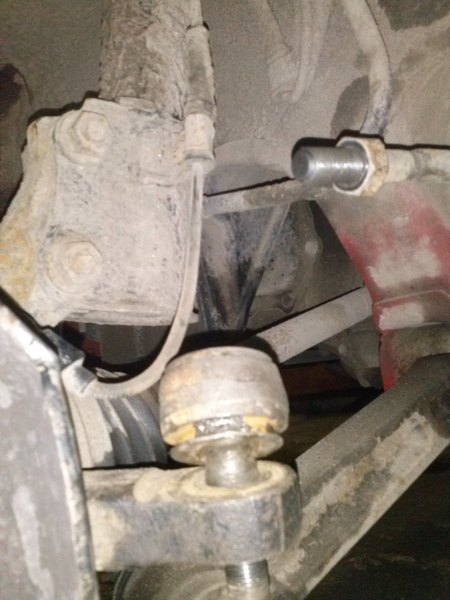

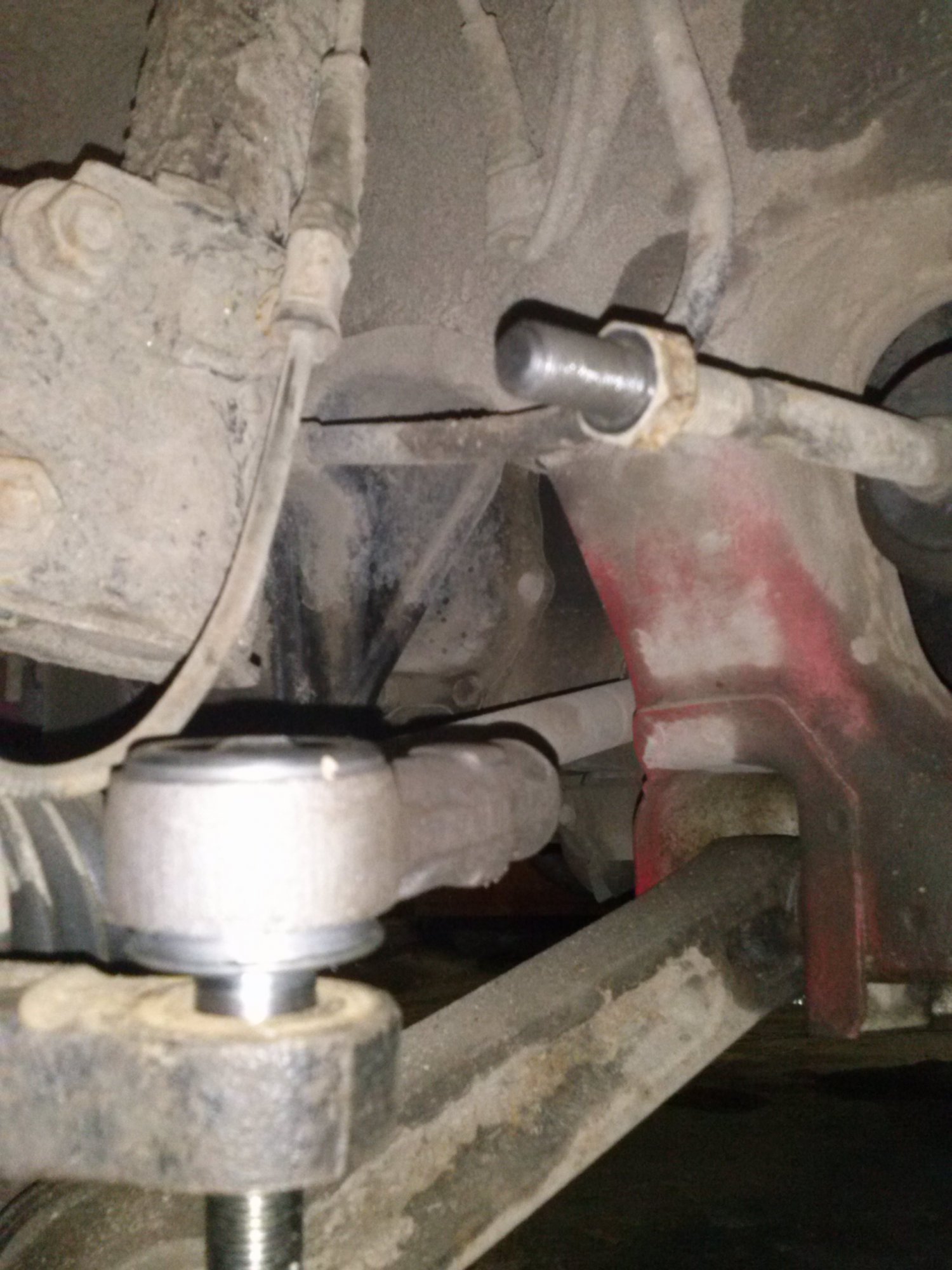

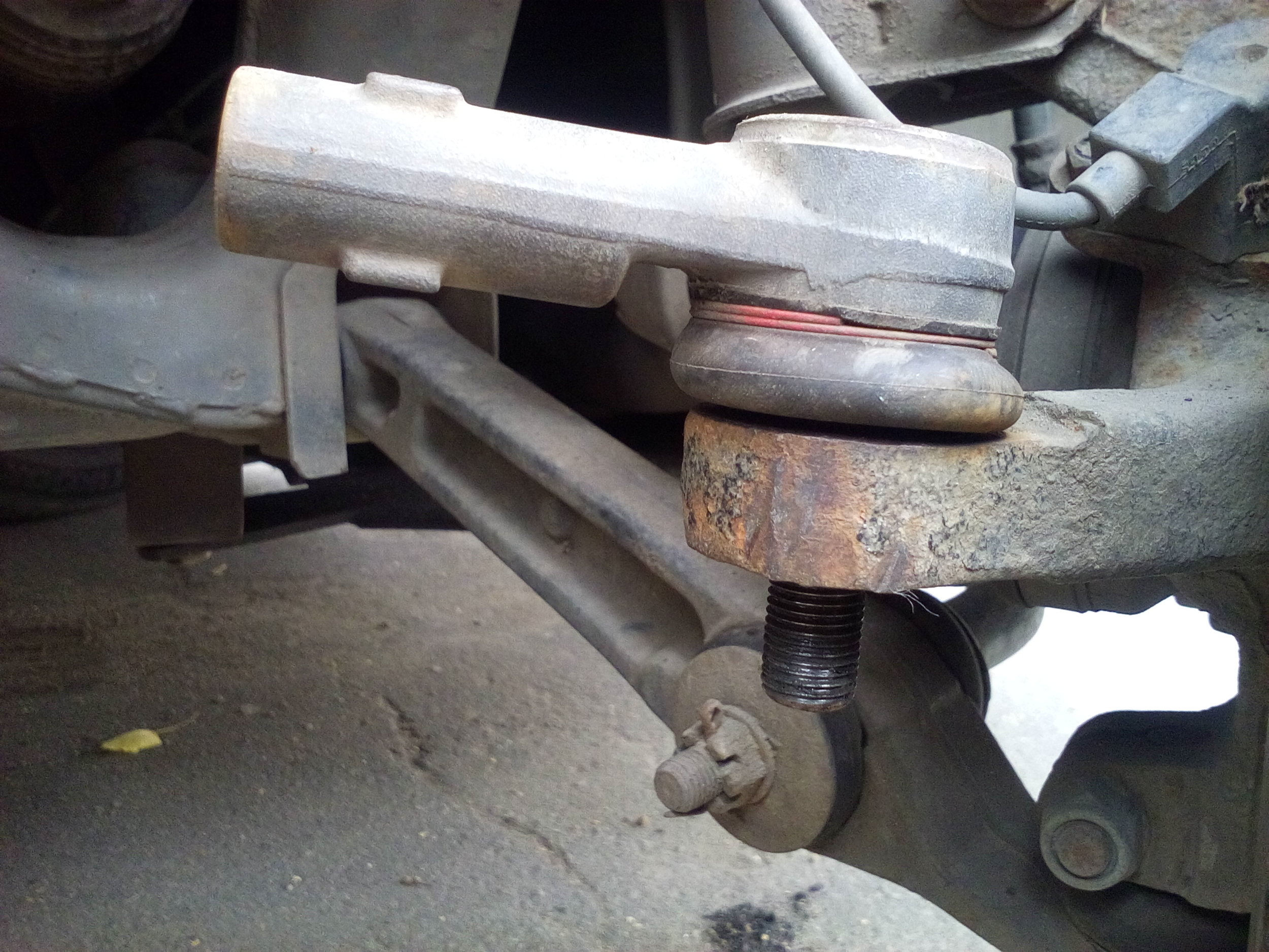

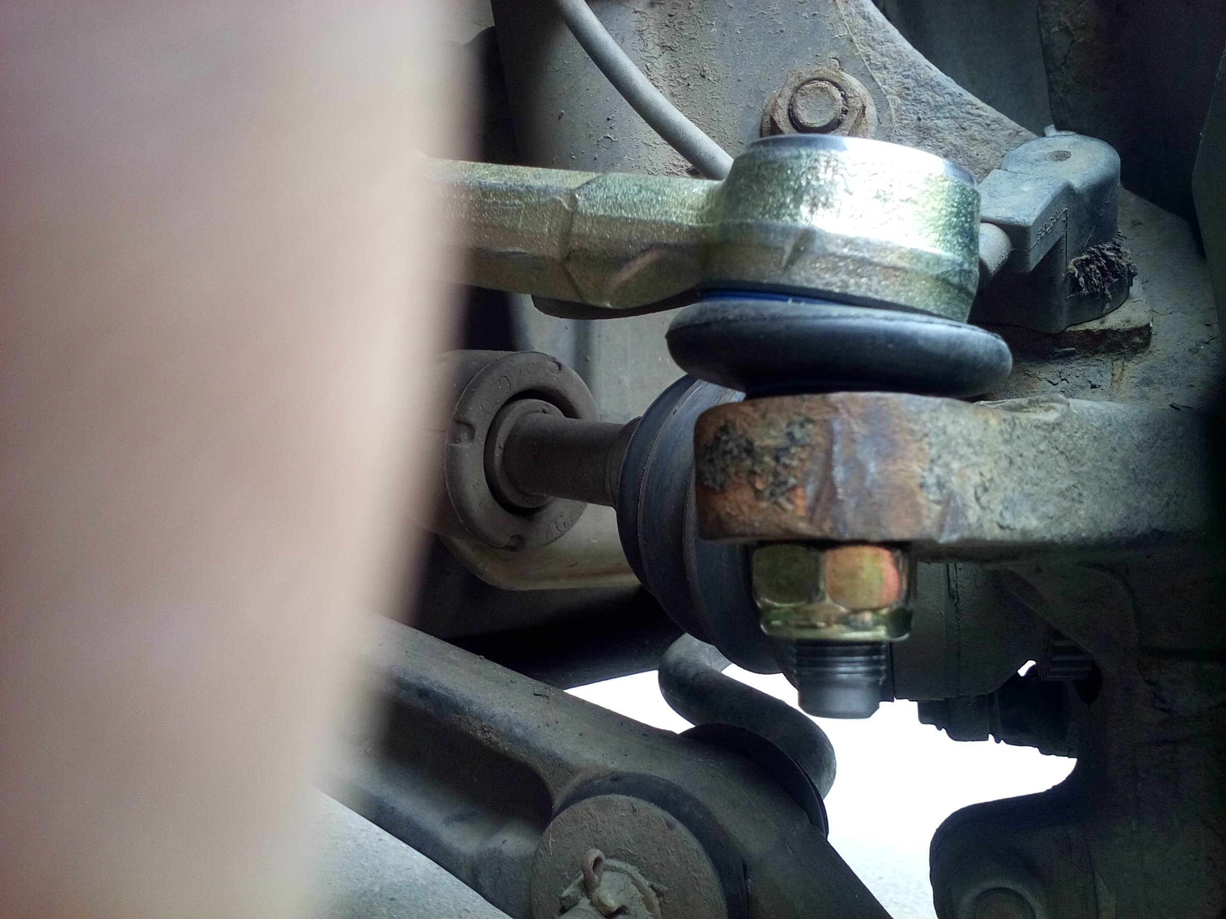

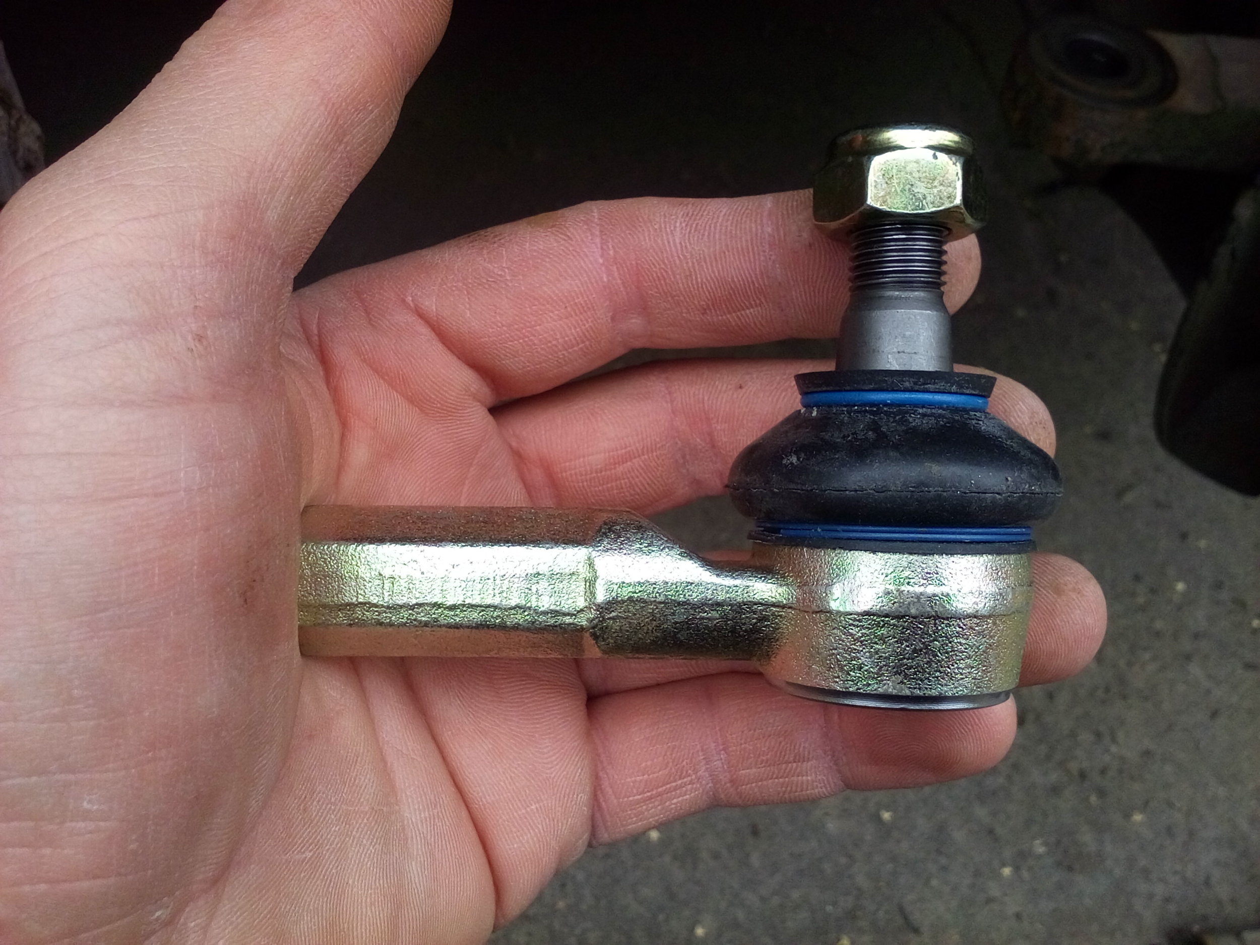

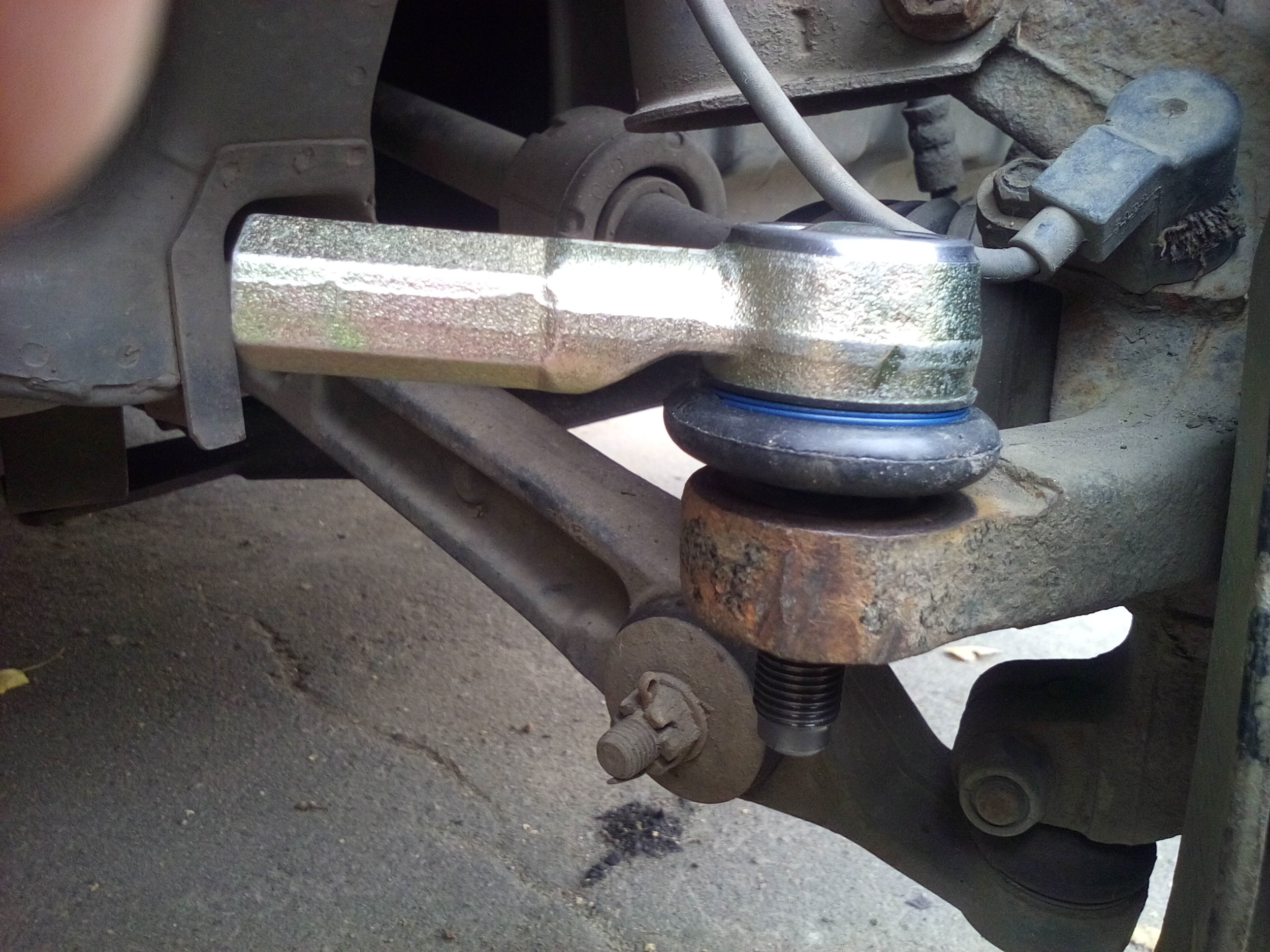

Сегодня буду менять,посмотрю по месту,а пыльник чё то боязно снимать,боюсь обратно так не затяну как сейчас,а может можно обычной вязальной проволокой? Ведь главное чтоб вода и грязь под него не попадала![DOUBLEPOST=1425751985,1425714942][/DOUBLEPOST]Поменял сегодня наконечники:)В общем оказались такие же как и стояли,еле открутил,т.к.гайка крутилась вместе с пальцем(Дмитр знает;))новые поставил не без труда,пришлось молотком через деревяшку постучать,гайка упорно не хотела заворачиваться,только вместе с пальцем,в общем бедный пыльник,сплющился до толщины 5рублёвой монеты:0243:гайки короче затянул,по крайней мере брякать впереди перестало,на сход-развал не успел,теперь после праздников,посмотрим насколько хватит несчастных наконечников:(Это то что стояло:
Слева новый,справа старый
Так выглядит старый на месте.Немного неудачно сфоткал,просто он болтался как карандаш в стакане,но думаю понятно.
А так новый.
Конечный результат не сфоткал,телефон сдох:0228:

Это кстати левая сторона,а ты крутил правую,живьём всё видел,сейчас ситуация примерно такая же,в общем я понял что по крайней мере с наконечниками кому как повезёт,может быть в другом месте заказывать чем в Экзисте,но он у меня ближе всех:(

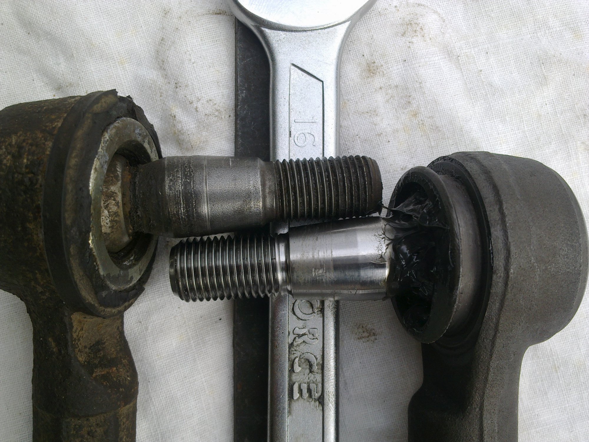

Предлагаю Вашему вниманию фото оригинального наконечника и Sidem 9031:
Подсказка: у нового хомутик красного цвета.
А дальше как в старой рекламе: если не видно разницы, то зачем платить больше. Мы идем к Вам... ;)

Недавно видел как стоят на Венгре наконечники
LYNXauto C4231LR
По конусам зачёт. Пыльнику комфортно. Как ходить будут не знаю.
