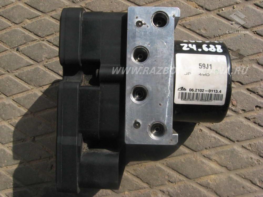

Я уверен, что проектировщики все это учли, ведь японцы работали над этими мозгами для АБС, а не... промолчу, сами догадаетесь. К тому же если смотреть по каталожным номерам и по самим блокам АБС они как раз и отличаются для полного привода и для переднего привода. Иначе какая бы разница им была делать разные блоки7 Я никогда не ощущал какой-то нелогичной работы АБС на своей полноприводной Лиане. Так что можно ездить спокойно и не бояться, это все же истинно японское авто!
Вот к примеру блок полноприводной АБС - указано конкретно - 4WD (аналогично и на переднеприводной указывается 2WD)

...А на счет парт тайм не согласен у нас 70\30 перед\зад постоянный при пробуксовке зад добавляется ...
С чего вы взяли , что 70 \30, а не 60\40 и что, по вашему, распределяет крутящий момент по осям ??
8,879
5,203
Я токо не въехал при чем тут АБС :)
Прошу прощения, открыв тему не заметил, что она открылась на первой странице, а не на последней и ответил на первый пост первой страницы: :oops:
Вот и я про то ,что у полного привода , АБС по другому настроена, и лишняя масса здесь не при чем !
8,879
5,203
Ну, думаю и масса авто там тоже учитывается при распределении тормозных усилий, ведь за это распределение тоже блок АБС отвечает.

Там разница В 30 кг по мануалу , что около 2 процентов, так стоит из за этого огород городить ?
Японцы дотошные - учтите! Это нам русским 2% - ни по чем, а им - это существенно! И я с ними согласен! Два процента тут, два там, и там... А в сумме авто непредсказуемое. ИМХО
