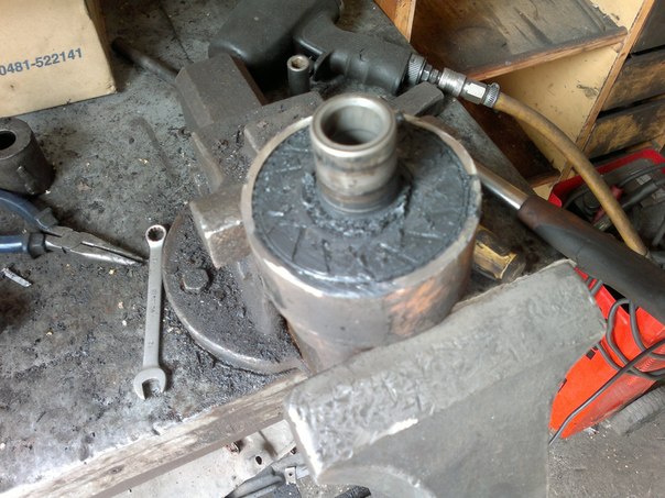

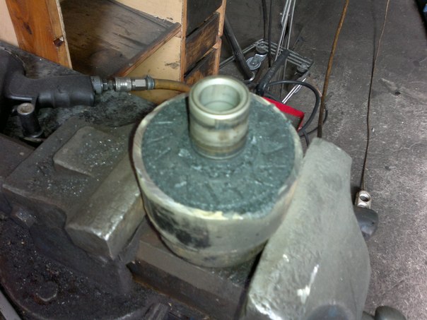

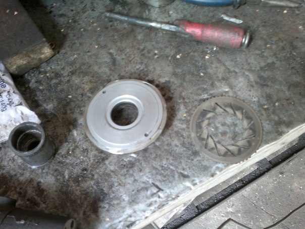

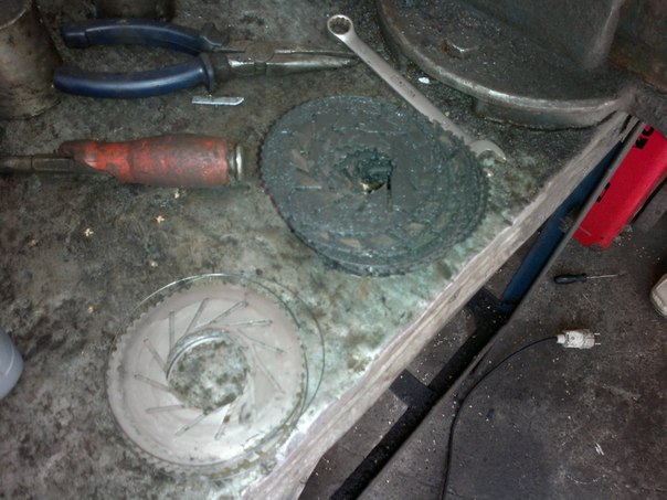

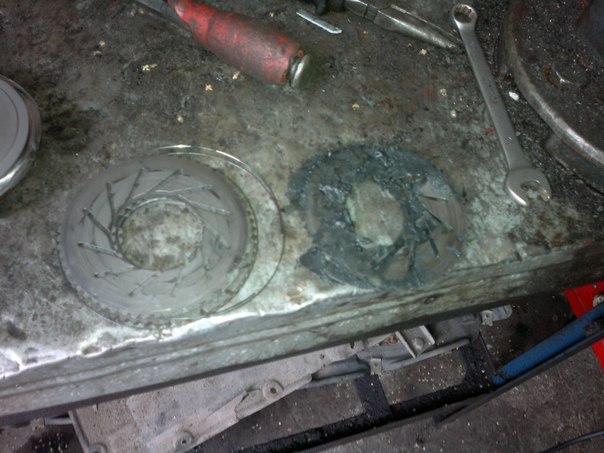

Ответ: Лиана изнутри - фотоотчет разборки авто: фото, устройство, описание...
разобрали вискомуфту
как видите внутри гуталин.и 2 фрикционика в хлам .
почистили собрали назад, может и без них будет нормально работать
только вот что внутрь заливать не знаю...

Ответ: Вискомуфта
Почитайте эту ветку сначала, тут все есть. Посты №№ 181, 182, 188, 215. Обратите внимание на посты от andrey, он муфту на этом деле съел.

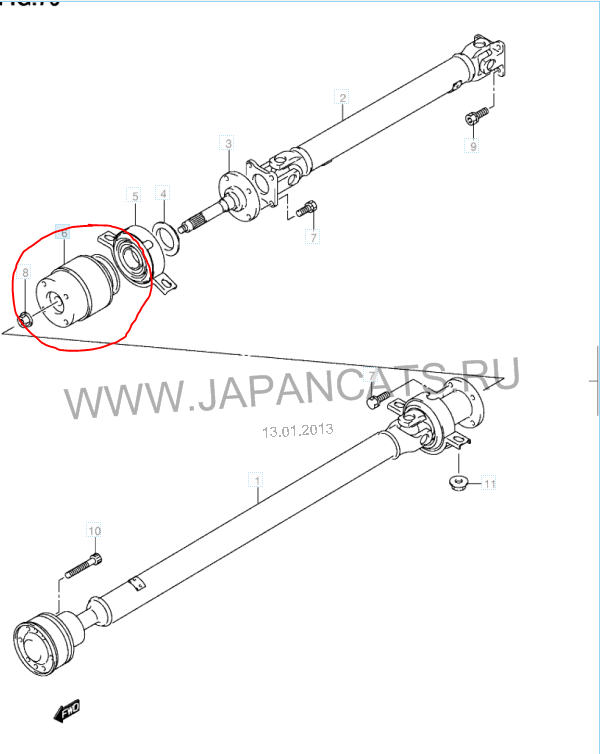

Недавно загнал авто в сервис. На подъемнике осмотрели. Вискомуфту не обнаружили. Совмещена с чем-нибудь?
О
Октябрь
:thumbsdown: В принципе, чтобы определить наличие вискомуфты, на яму не нужно загонять. Её и так видно, посередине кардана примерно.
Kaizen
13 Январь 2013
207
Suzuki Liana Sedan I, 2003 г., полный привод.
Да, посередине кардана нечто подобное есть. Просто в сервисе сказали, что обычно ставят в разрез перед задними колесами.
