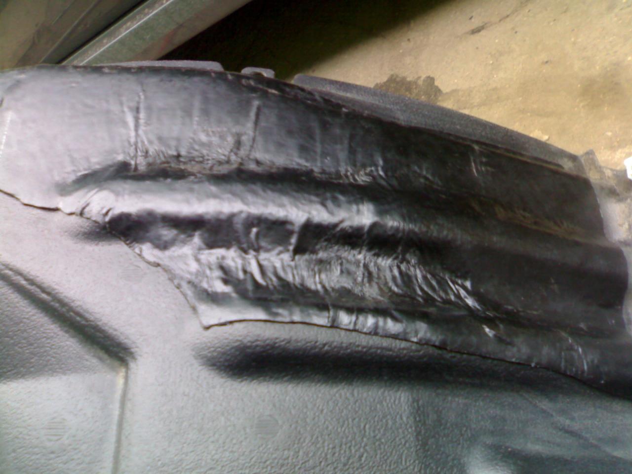

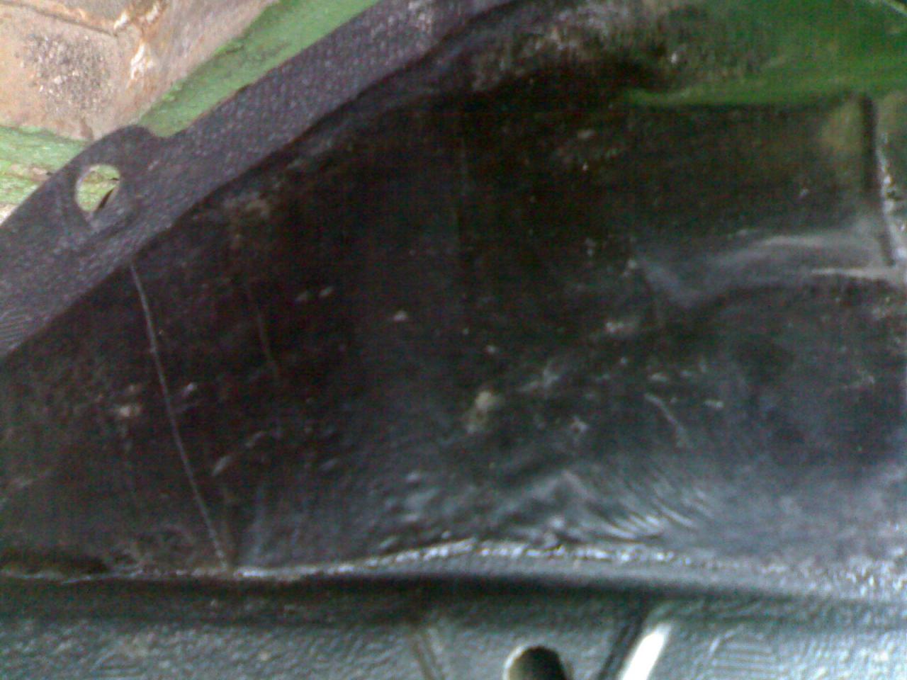

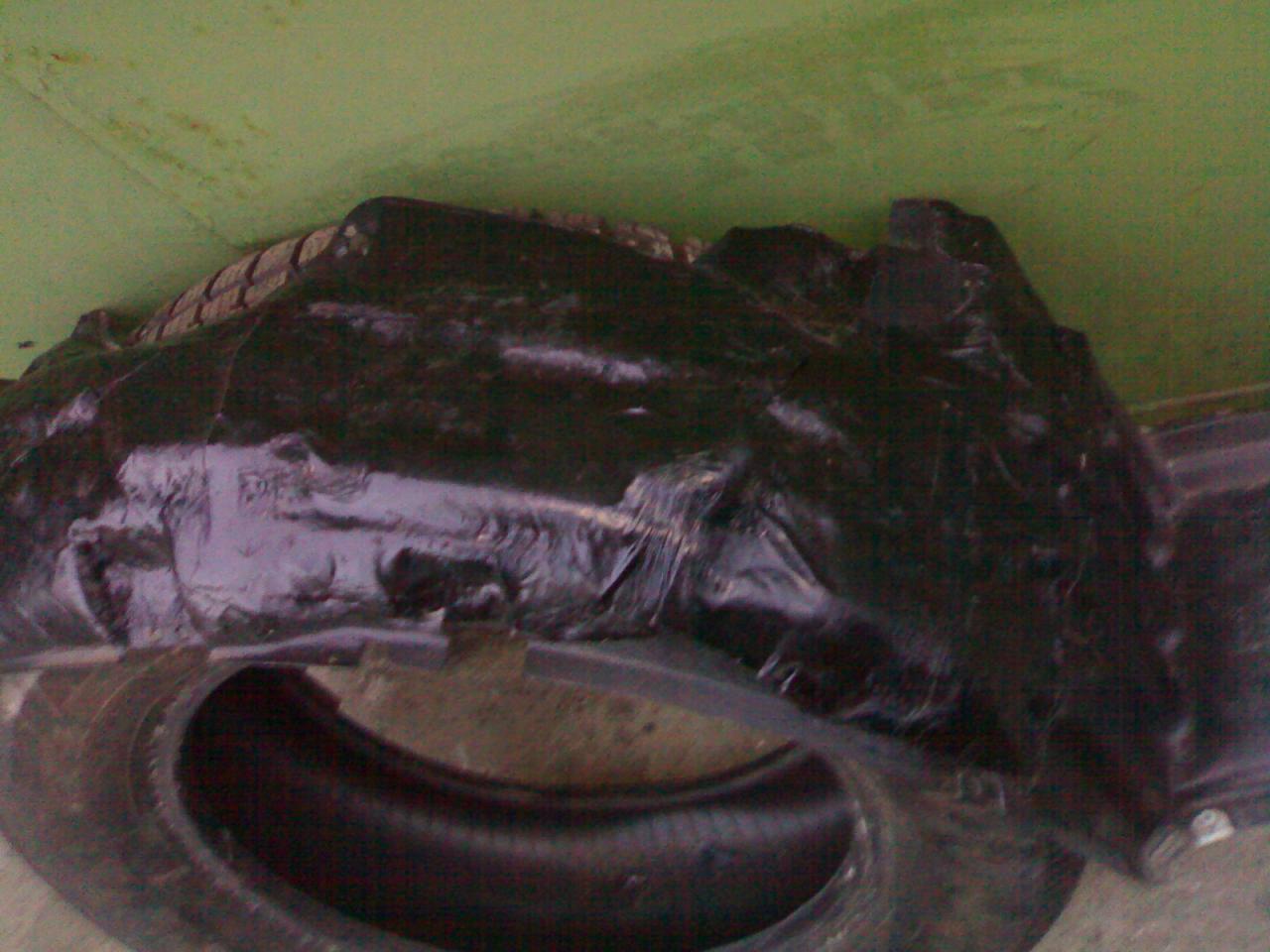

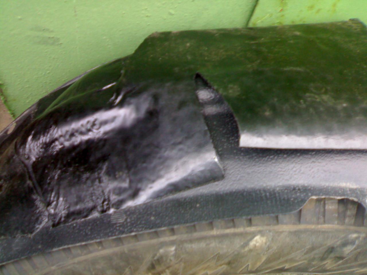

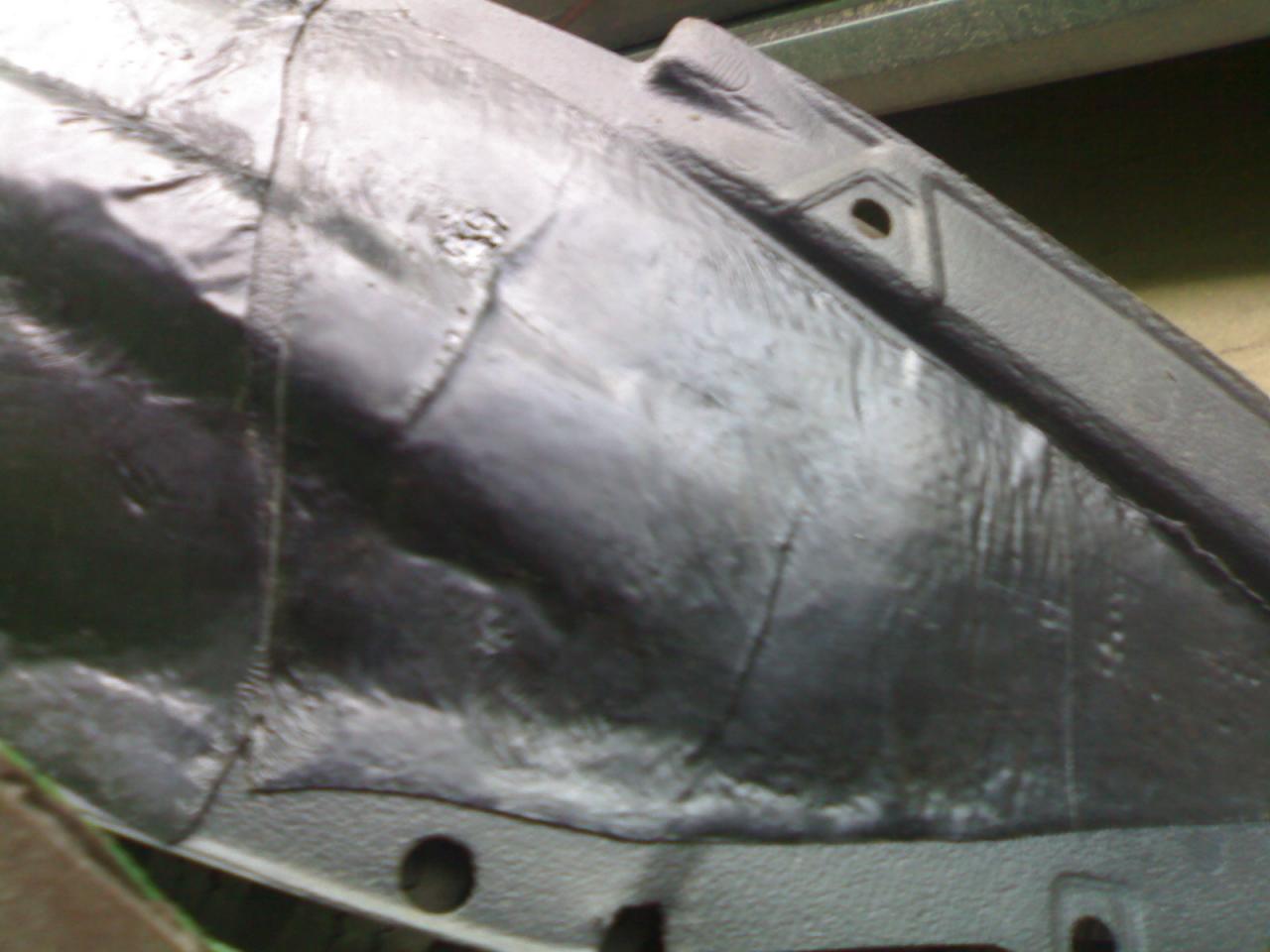

Приветствую всех! Решил показать свои подкрылки и багажник, вынести так-сказать на суд...

Ответ: Тихая Liana (всё о шумоизоляции)
Нормально вышло,а что на стойках разный материал?не хватило?
Со шрифтом - вибро, а без это шумоизоляция. Просто на фотках разные стадии, а в итоге два слоя. Обшивку еле "напялил".
Шумка на подкрылки - интересно! Хорошая мысля, раньше не видел, чтоб кто-то такое делал. Встречал, что делали арки со стороны колес, потом подкрылки ставили, но на сами локеры - впервые. Достойна внимания эта идея, ИМХО!Браво! Ай
а не отвалятся эти подкрылки под массой? материал то не очень прочный.
doktor v,из-за обклейки, подкрылок стал более упругим и после установки держится под крылом вполне самостоятельно, клипсы просто фиксируют его внатяг. Идеально было бы и со стороны колеса слой дать, но тяжеловато будет. На следующей новой машине стопудово два слоя буду делать+доп.крепеж.

Vovasik , ну а о самом главном-то как? Каков результат? Любопытно, стало ли тише?

Тише конечно стало. После таких работ, по-любому прочувствуешь что тише. Но я не доделал. Сделал только подкрылки и багажник, т.к. это самое простое и основные шумы (кроме моторного щита) идут снизу. Далее для эстетов и перфекционистов: потолок, двери, пол, моторный щит, нужно очень захотеть. да и денег нужно и времени. А самое главное, на мой взгляд, после владения тремя машинами и их постоянной доводки "под себя", я понял, что все ЭТО (подсветки, шумоизоляция, автозвук и т.д.) - нужно делать на новой машине и в первые полгода. Потом - то лень, то денег жалко, то некогда, глядишь и пора продавать наступает....

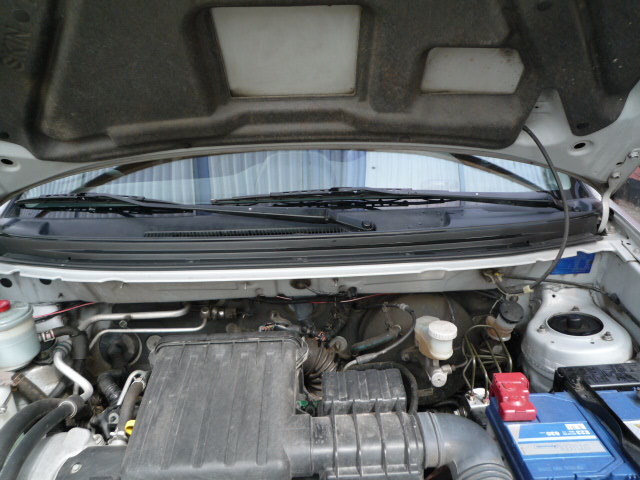

Кто-нибудь может объяснить, зачем в шумоизоляции капота сделаны 2 отверстия? При опущенном капоте расстояние до нижесидящих деталей несколько сантиметров. Думаю поролоном залепить, но сомневаюсь. Для чего то ребята это придумали...
Я думаю , это сделано по просьбе конкурентов из премиум класса !! Если их не делать , то будет тихо ,как в Лексусе :laugh3:

Возможно на 2-х литровом Aerio что-то выступает?
