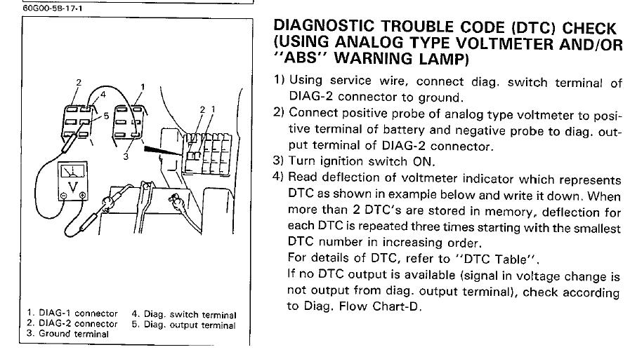

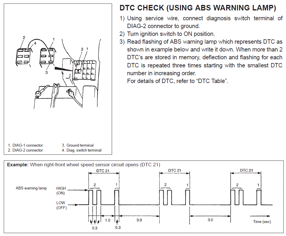

Как уже говорил ХУЛИГАН надо считать коды ошибок на АБС, она хоть сразу скажет чего ей не нравится и где копать.
Я прикрепил картинку из мануала как считать коды. Надо в подкапотном пространстве скрепкой или проводом замкнуть 2 контакта, потом вставить ключ зажигания и повернуть его в положение ON, далее лампа АБС будет отщелкивать коды ошибок. Код ошибки 12, означает ошибок нет.
Также на рисунке показан пример высвечивания кода ошибки "21"

Если быть точнее то снимать коды ABS лучше так:
В какой то из тем уже было такое. Сам искал, помогло......... найти причину неисправности.
И обязательно надо сосчитать количество зубьев!
В этом случае нужен либо аналоговый вольтметр либо лампочка :thumbsup:
