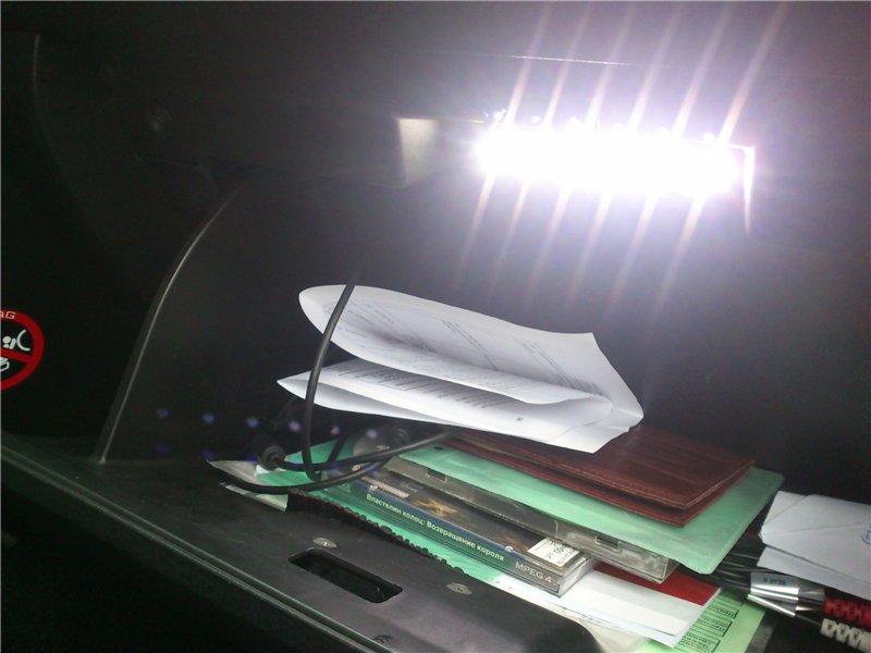

Уважаемый автор, если можно нарисуйте пожалуйста схему подключения подсветки бардачка. Не очень понятно как и для чего там транзистор.

я не автор, но , транзистор там для того чтобы при замыкании контактов геркона светик тух,это обусловлено местом расположения геркона и магнита, а если найти геркон на размыкание или переключение(такие бывают) то всё упрощяется, транзистор ненужен
это уже не актуально.
геркон и транзистор не нужны, если использовать светодиодный блок.
методика, придуманная Лешим, была мной описана в этой теме выше.
все очень просто: светодиодный блок, провод, провода прикуривателя.

если есть этот блок, и допустим мне зачем какойто блок если валяется кучя светодиодов, герконов, транзисторов и т.д.
ну конечно. он готовый. там три диода. ясно где + где -.
геркон не нужен, потому что свет не видно при закрытом бардачке.

да ято не против, кому что проще. к стати светики в зажигалках практичиски такиеже, можно вытаскивать и использовать, причём цена зажигалки сопоставима с ценой светика в магазине, парадокс

Спасибо за ответ. А схему можно? :)
А если все таки хочется чтобы все было правильно? Хочется за питать от аккумулятора, чтобы свет горел даже при выключенноми зажигании.
тогда надо заморачиваться с герконом или концевиком. я не стал. и не жалею.

а концевик можно поставить как на сигналках под капот ставят, они продаются, + подаёш на светики, - с концевика при открывании, ни геркона ни транзистора

Хорошая идея... Буду осуществлять :) как сделаю напишу сюда свой вариант :)

Я так и сделал: рассверлил отверстие под концевик капота, прикрутил его к металлической части торпедо, масса там уже есть, коцевик разрывает "-". Плюс взял с магнитолы постоянный. Взял 3М светодиодную ленту, 6 диодов аккурат влезают по длине в выштамповку, где петля замка бардачка, припаял два провода, все скрутил и заизолировал. Свет в бардачке есть всегда, когда открыта крышка, не зависит от габаритов, положения ключа зажигания.
