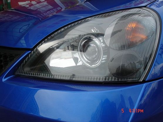

А фотки сего девайса, внедренного на Лиану, можно увидеть, ась?
8,882
5,205
Ответ: Ксенон и все что с ним связано

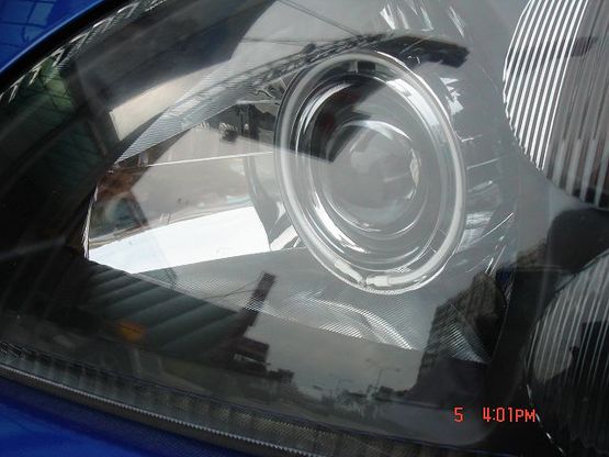

А нет фоток со стороны подкапотного пространства и процесса внедрения линзовых блоков в фару? Очень интересно бы увидеть. Сложен процесс установки? Как я понимаю: в родные фары вставляется, причем вернуть фары в начальное состояние уже не удастся.
Такой момент: ведь действительно установка ксенона в штатную оптику запрещена, как мне известно, равно как и любое изменение фар, т.е. и такое внедрение линз тоже запрещено. Но с др. стороны именно в линовой оптике допустимо ставить ксенон. Как гайцы на это смотрят? Как у тебя с техосмотрами?
Один в один как на картинке, и отражатель также покрашен по кромке в черный цвет!

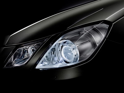

И как я понял у кого-то тут есть оригинальные заводские фары с ксеноном? Можно их фоты увидать? В чем их отличие от других?

Заводского ксенона на лианах нет
Т.о. выбора по сути нет: или галогенками довольствоваться, или "колхозить"? Неравноправие!:thumbsdown:
