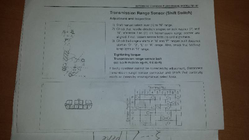

А теперь по поводу прозвонки. Да тема еще актуальна хотя я вроде разобрался что к чему.
Если авто переднеприводная и маркировка селектора над металический крышкой имеет обозначение 1В то прозвоните пожалуйста какой коннектор в разъеме на какую дорожку в самом селекторе идет, а также прошу прозвонить 1 и 4 контакт уже в собранном состоянии и в положении Р. 1 и 4 это самые толстые провода в разъеме. Фото ниже. У меня в родном селекторе показывает что накоротко звонится, а в новом показывает сопротивление в 26, 9 ом.[DOUBLEPOST=1440122470,1440122273][/DOUBLEPOST]
[DOUBLEPOST=1440122797][/DOUBLEPOST]Кстати говоря селектор может быть на заклепках. Поэтому их придется откусить кусачками. Металл там мягкий так что проблем возникнуть не должно но потом их придется заменить болтами.

Масло поменял, а вот датчик запрета запуска открутить не смог(( да и хозяин гаража нервный попался (он тазик с маслом перевернул и на этой волне пришлось по быстрому сворачиватся)

Люди а кто подскажет или скинет мне точные коды ошибок самодиагностики на наше авто?[DOUBLEPOST=1440470203,1440412525][/DOUBLEPOST]
Все равно, спасибо за отзывчивость. И кстати говоря я вчера разобрался со своей проблемой. Так что все теперь замечательно. Завтра наверное составлю фак по чистке замене и по переделке данного узла с разными маркировками.
