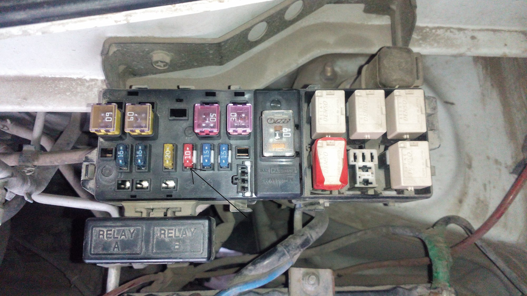

Не знаю что было причиной поломки предохранитель либо масло
таки предохранитель чего? а чтоб сомнения развеять, Вы выдерните этот предохранитель и посмотрите как оно будет... ясность, она для будущих поколений пригодится. и в каком состоянии был фильтр и поддон? стружка, "грязь"?

[DOUBLEPOST=1453583499,1453583352][/DOUBLEPOST]стояла пятнашка но пришлось поставить чирик,под рукой только он и 25ка оказались...Завтра вытяну предохранитель и посмотрю реакцию...По итогу отпишусь)))

Здравствуйте!Сегодня вытащил предохранитель....Все дело было в нем(((Вытащил тоже самое "аварийное состояние",поставил обратно все нормально...Ну масло я все равно менять хотел))))

Вопрос, а у Вас реле на фото зачем красной изолентой обмотано?

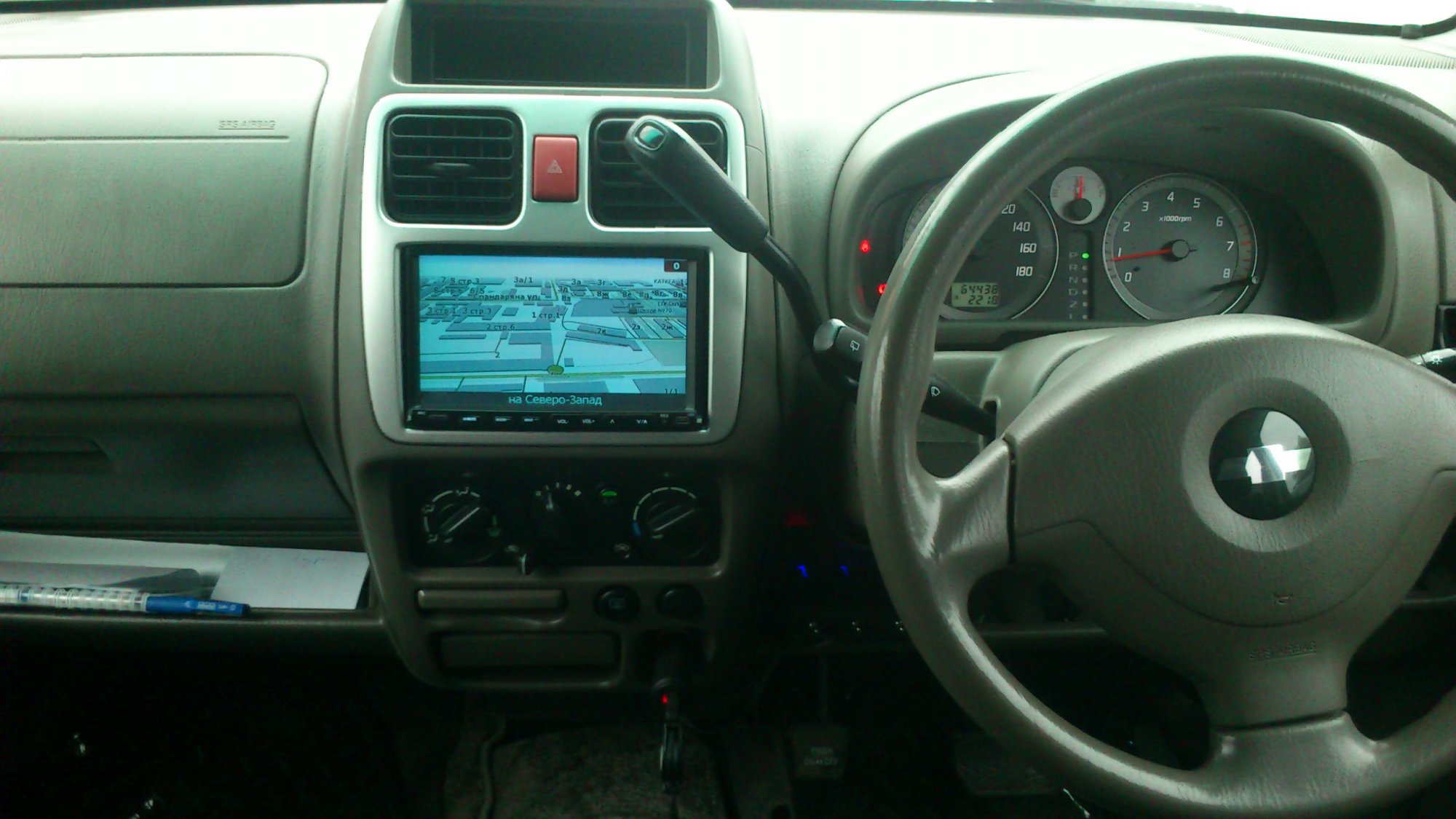

Привет всем!Молодежь пересадила меня с ВАЗ на Сузуки.Купил на старости лет(77) бу 2003г Suzuki Wagon R Solio. Понравилась и мне и домашним и даже собачке.Почти со всеми вопросами разобрался,осталось две неясности поэтому прошу помощи знатоков.1.Не могу установить время.2.Что за мини-диски используются. Такие же CD или что-то необычное. Кстати музыки хватает с избытком и звук прекрасный.И если кто-то сделал возможность принимать FM диапазон, буду признателен за подсказку. Заранее спасибо.

сложно сказать, панели разные бывают. Магнитола родная? (фото)
Мини-дик старый формат https://ru.wikipedia.org/wiki/MiniDisc[DOUBLEPOST=1453701159,1453700323][/DOUBLEPOST]Подозреваю если мини-диск и проблема с радио, то магнитола родная.

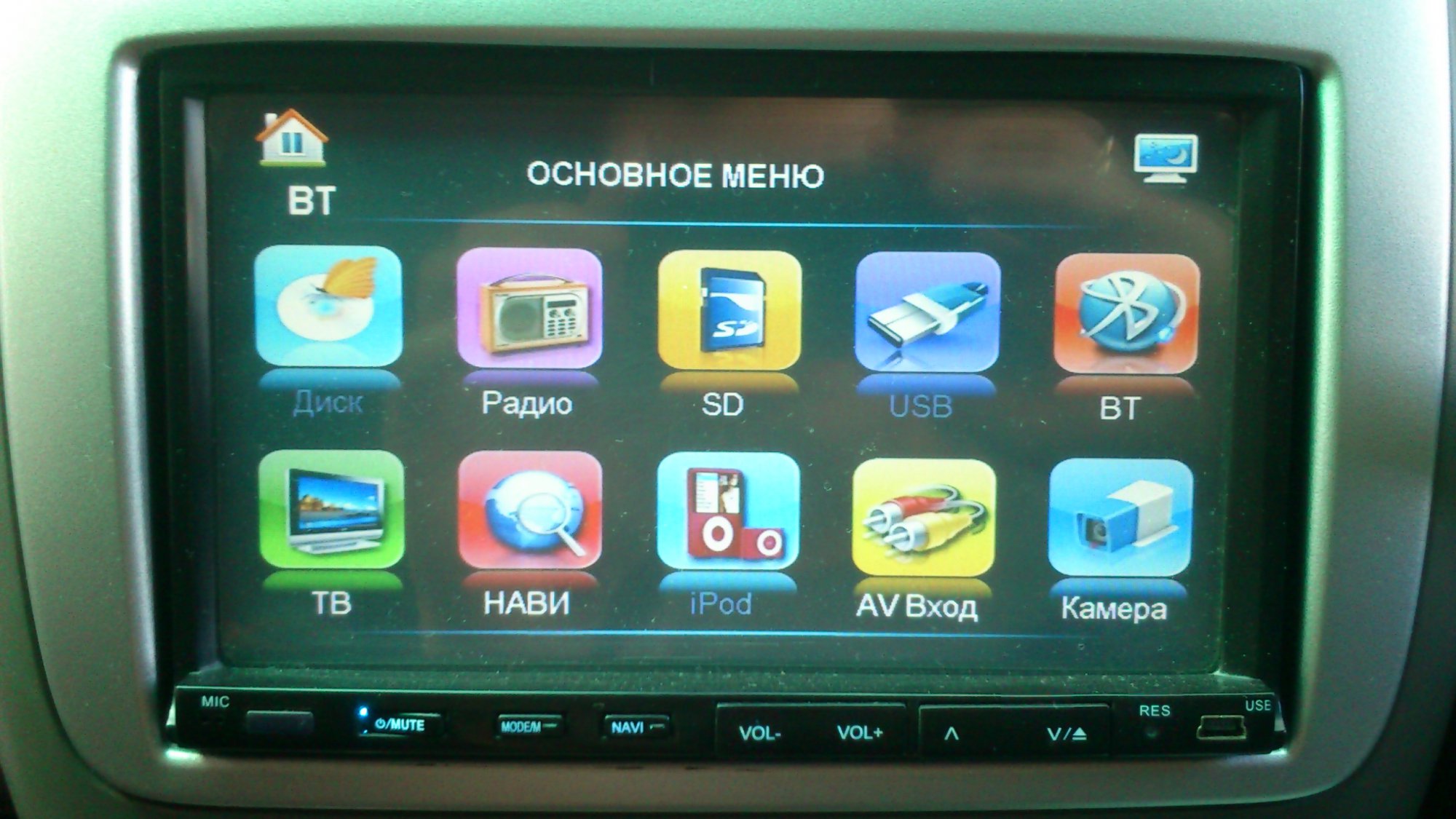

Самое простое решение, с помощью той же молодежи пересадить магнитолу на что-то более комфортное и лишенное тех проблем с которыми собрались бороться.

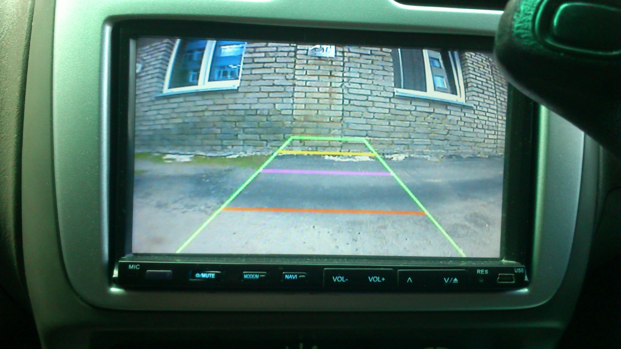

есть так же возможность подключения камеры заднего вида)
