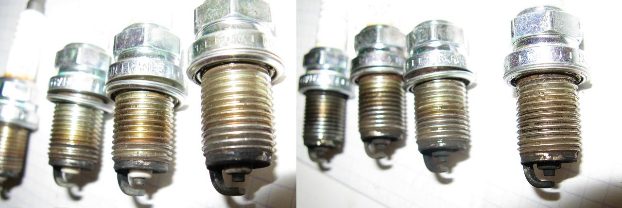

Вобщем, извлек свечи, то еще занятие в -32, будьте осторожны с проводами, ибо на таком морозе их легко поломать. Акк стоит и впитывает энергию)
ВО вложении: слева свечи прошлогодние, справа сегодняшние, сильнее прокопченые. Пробег у них примерно один, тыщ 7. NGK BKR6E11, хранцузские)
Думаю поставить на днях, те что слева

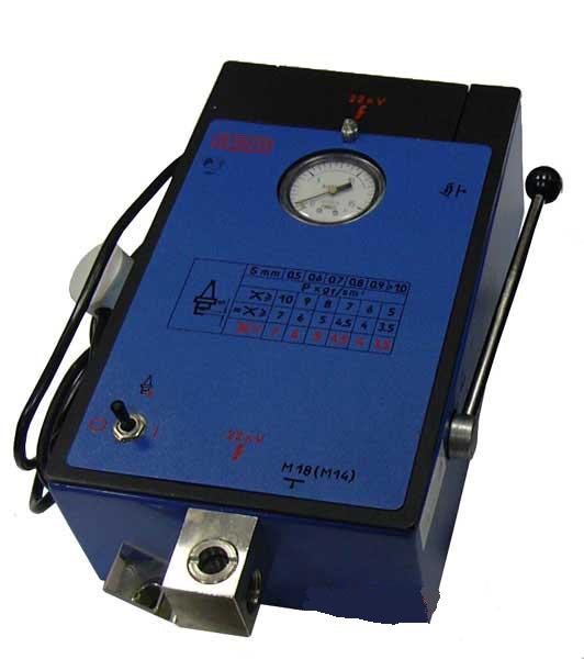

Лучше проверитьпримерно вот таким прибором,я таким пользуюсь..Чем на вид...Она и копченая может работать лучше чистой..
sanich72
22 Январь 2010
4,279
1,740
Московская область - Коломна
Ответ: Мороз и лиана
Хороший приборчик , у нас на работе такой есть !! Но лучше всего один раз потратиться на иридивые свечи , и забыть про них тыщ на 80 !
