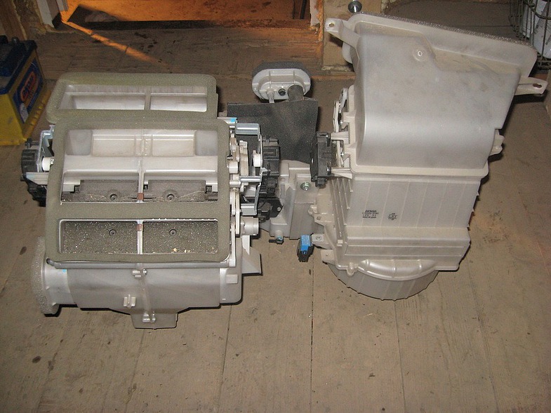

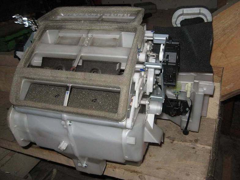

Дык вроде печка до термостата подключена... Если вводной шланг горячий, то должна греть. ИМХО более вероятно воздушная пробка, нежели засорился. Я снимал печки с авто с пробегом более 150-160 тыщ и никаких признаков засоренности радиаторов не встречал. про воздушные пробки уже писалось тут ранее - реальная весчь! Тем более ежели сочился антифриз, то при остывании воздух обратно вместо антифриза засасывался - вот тебе и воздушная пробка. Почитайте как выгнать ее, вроде в этой теме или где-то рядом недавно писали.

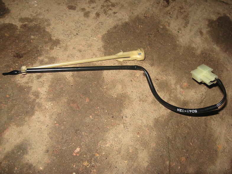

DEADyska написал(а):
Дует холодный воздух в ноги пасажира, что там за дырка...
Там стоит датчик температуры или заглушка:
