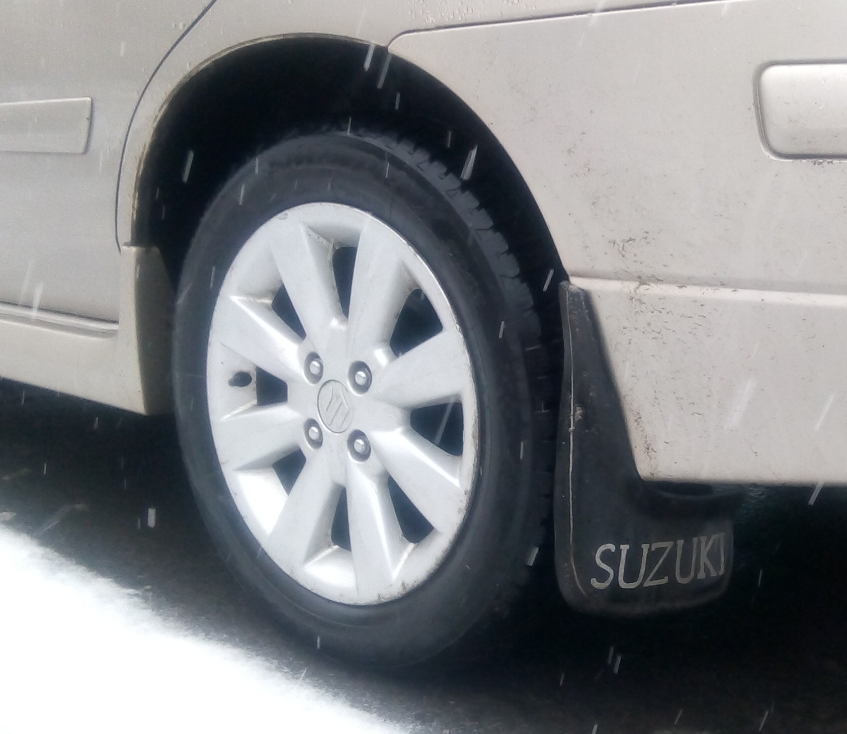

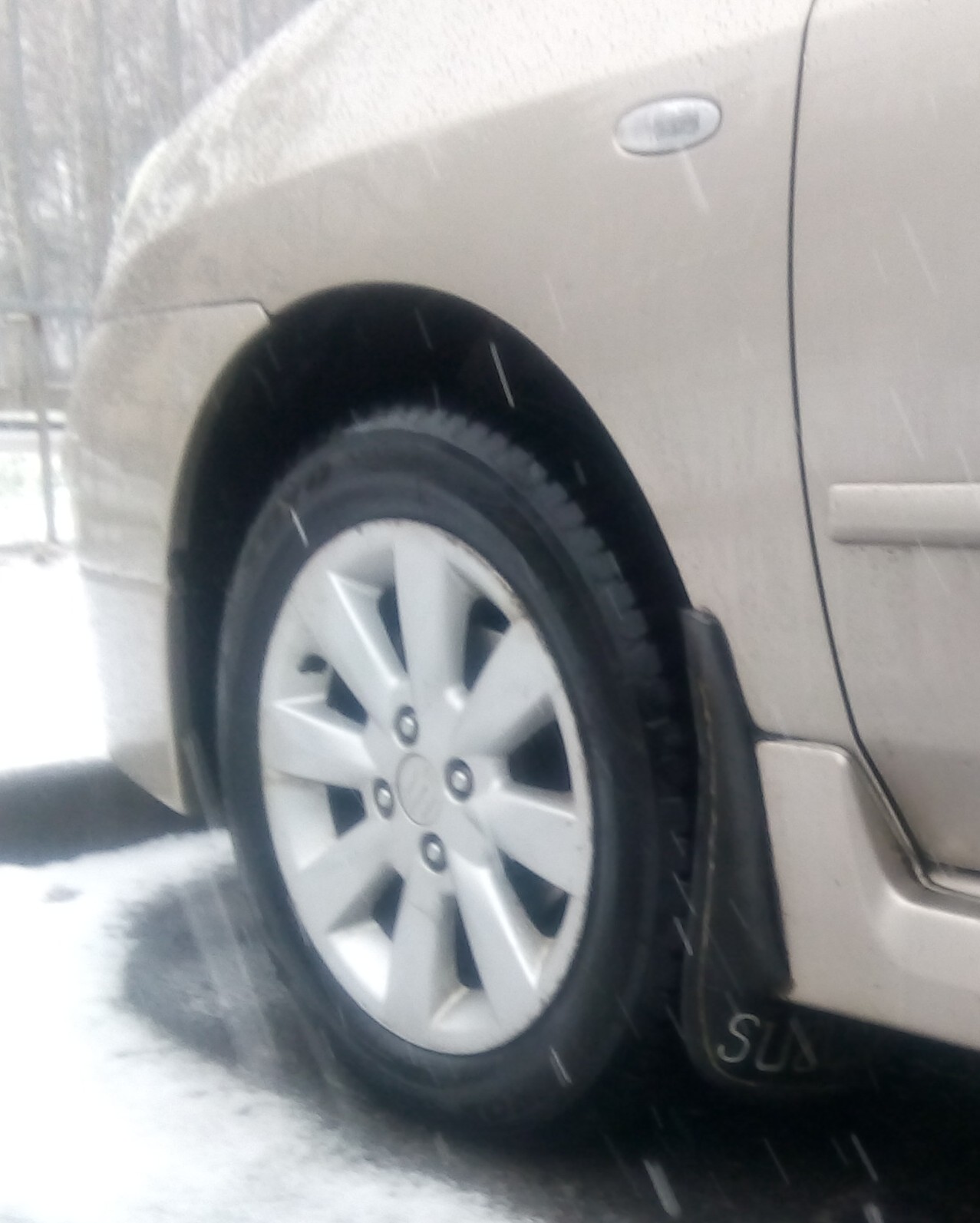

А по подробнее можно? у меня стоят передние.
Неоднократно писано на форуме, что есть проблема с передними брызговиками при пластиковых накладках порогов. В купе с невысоким клиренсом, передние брызговики приводят к повреждению пластиковых накладок.
Реакции: KASiK
8,882
5,205
Даже на лежачих полицейских не раз уж отрывали брызговики вместе с пластиковым порогом - сам видел не раз, но не у себя, т.к. себе не стал их ставить спереди, изначально подозрвая, что тем самым и закончится их установка... и не ошибся, судя по чужому печальному опыту

Ну не знаю у меня стоят все. 4 брызговики и не чего не оторвал и езжу не только по асфальту,сделаю фото и скину.
Luka
30 Ноябрь 2010
1,699
1,133
Конечно, готовых рецептов форум не предлагает. Только опыт и статистика.
ALEKSEQ
7 Август 2014
529
341
Ну не знаю про рецепты ,я их поставил сразу как пригнал ее в 14 году с Москвы ,и до сих пор все нормуль ,ставил резиновые мягкие ,немного боковой корт подрезал .

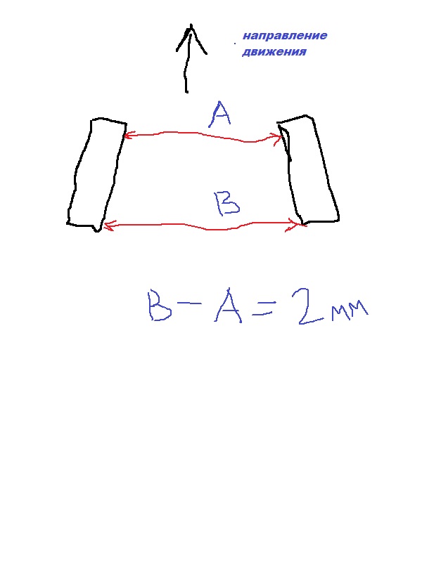

Нет, на мерил правельно, пришлось разводить колеса. Интересно колеса должны были так сойтись? И как вообще должны стоять колеса, спереди сходится на 2мм или расходится?
bobrik72
12 Ноябрь 2012
325
213
краснодарский край
Liana HB 2WD 2004
Схождение 2мм ( по колесу спереди меньше чем сзади). Т.е. по 1мм на сторону....
