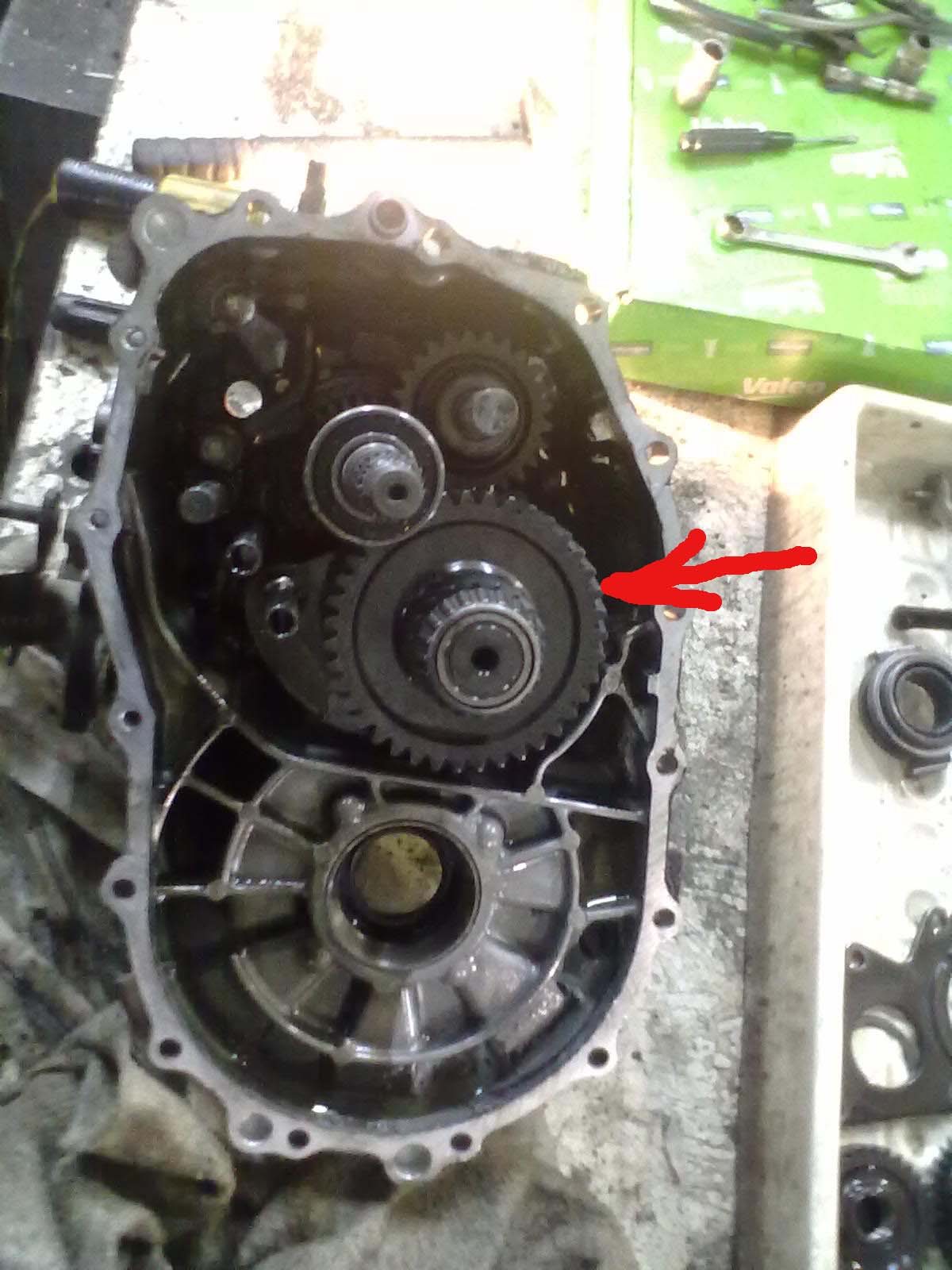

Здравствуйте!
Нужна ваша помощь.
У меня Liana 2007 года переднеприводная. Пробег 60000 км.
Машина в один момент перестала ехать. Подумал что сцепление накрылось. Но после его замены ситуация не изменилась.
В сервисе сказали, что накрылась коробка. Решили разобрать и обнаружили что одна из шестерней на валу стоит на нем не жестко, а имеет небольшой люфт. Мне сказали, что причина в ней. Подскажите стоит ли заморачиваться с ремонтом? На картинке стрелочкой обозначена та шестерня.

Не знаю как называется, но по-моему это № 23 на первой картинке из поста 274.
Фотку только одну сделал.
Вот еще похожая шестерня. Взял из 115 поста.

Я тоже так и предполагал , что это шестерня первой или второй передачи,но не в этом суть !! То что она имеет люфт на валу -это вполне нормально , тк она сидит на игольчатом подшипнике ! Если бы проблема была в этой шестерне, то у вас не было бы первой передачи, а на остальных , машина бы ехала ! Проблема ,скорее всего не в коробке , а в правом приводе и зря вы ее разобрали ! Посмотрите тему --правый привод !

Я тоже грешил на привод, но меня очень настойчиво переубедили, что там все в порядке и дело в коробке.
Спасибо большое завтра пойду разбираться.
Тему про привод читал. и симптомы похожие.

Им видимо хотелось денег срубить за переборку КПП, тк это гораздо выгодней ,чем просто привод заменить !! В сервисах пока мертвый сезон , а кушать хочется !
