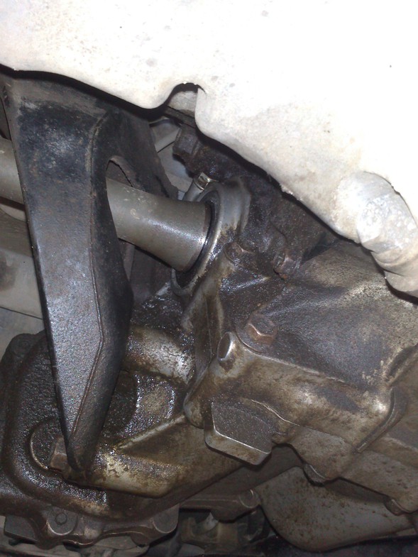

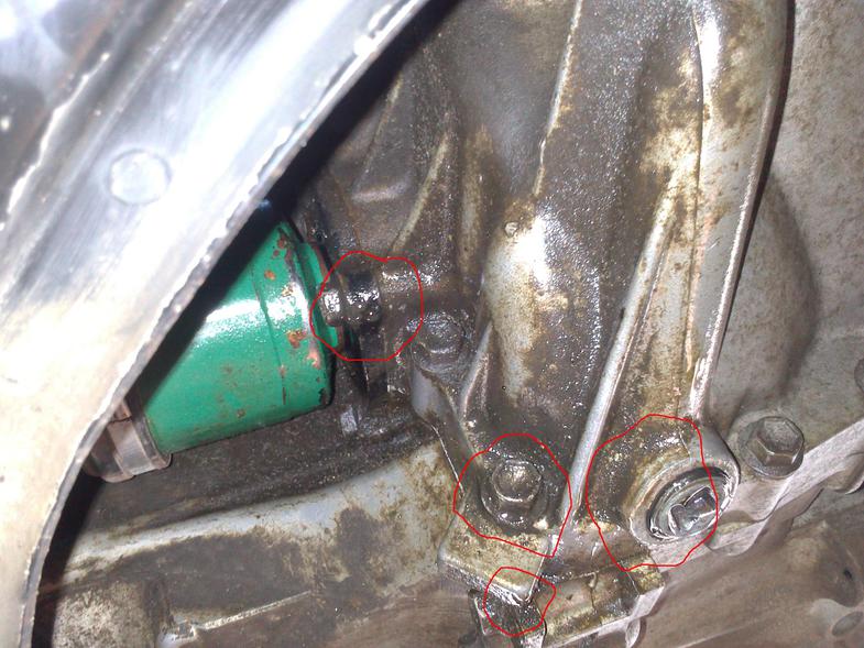

Давайте еще раз поговорим про "потливость" сальников коробки. Сейчас снял защиту и все зафоткал. Дождей не было уже дней 5, луж соответственно тоже нет.
вот правый привод: сам сухой, слегка мокро все вокруг, вот это похоже на потелость
а вот левый привод: тут дела похуже. на крышке подшипника капли масла и подтеки до нижней точки коробки, там тоже было пару капель.
обидно, ведь я только поменял сальник. Защита двигателя в принципе тоже говорит о подтеках масла. Но уровень пока в норме, приотвернул пробку заливную, оттуда потекло масло. Ждать не стал, завернул.
К чему мне готовится теперь? Если течь имеет место, значит подшипник накрывается, люфт увеличился? Там еще есть уплотнительное кольцо под этой крышкой, может оно протекает? И если один подшипник накрывается, менять сразу парой?

Вроде это уже не запотелость, а москвичевский синдром. Надо смотреть прокладки и сальники по кругу.

Можете меня поздравить. Разобрался я с коробкой!!! Виноват оказался я сам. При установке привода на место замял наружный бортик сальника. А главное - на холодной коробке течи не было. Стоило ее прогреть и масло текло ручьем!
На будущее хочу сказать тем, кто столкнется с моей проблемой:
1. При работе сальник накатывает канавки на поверхности внутреннего шруса. Избежать этого можно, посадив его не на 1,5, а на 2 мм вглубину. Ничего страшного от этого не случится.
2. Если ситуация совсем плохая можно ПОСАДИТЬ ТУДА 2 САЛЬНИКА!!!! Да-да, я сегодня промерил штангелем, они туда влезут. И поверхность шруса это тоже позволяет. Это значительно приостановит течь если все плохо.

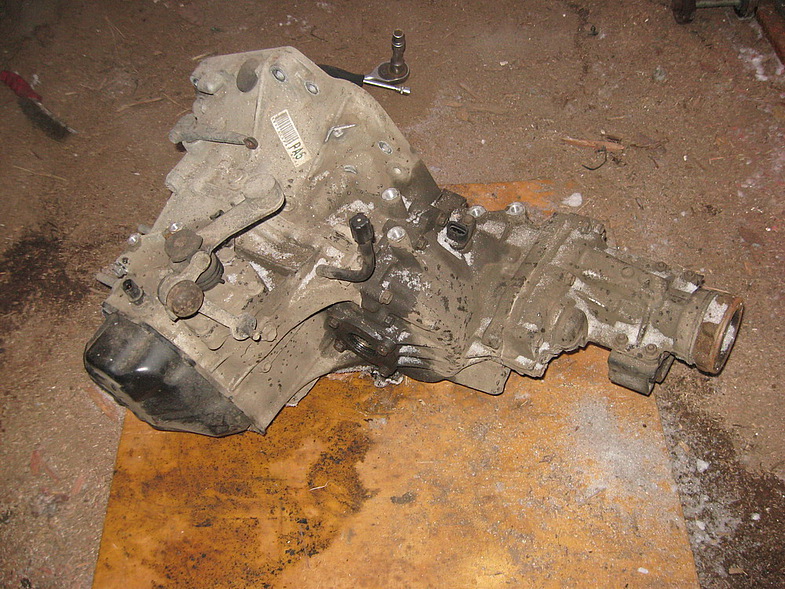

Раскажу в кратце,Лиана полный привод,пробег 125000,накрылась мкпп.Сальники не текли появился гул,но так-как сам механик гудит не страшно-ездить можно.В конце концов добрался.Развалился правый бугельный подшипник,поменял все в хвоствике но на сбросе появился гул,тоесть успела задрать хвостовик и планитару так как быыл перекос.Запчасти впринцепи нашел но есть одно маленькое НО где взять мануал как выставить высоту хвостовика и какой зазор должен быть межды хвостовико ипланетаркой?Если кто встречал такую инфу буду благадарен.Всем спасибо.:help:
