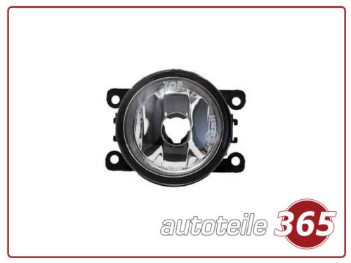

Здравствуйте ! А какие у вас лампочки. Случайно не такие, как на прилагаемом мной фото ? Я тоже хочу купить противотуманки, но родные стоят дорого. Поэтому думаю, если в любом случае при замене прогоревшей лампочки надо снимать бампер, может тогда можно купить дешевле, любую другую подходящую по размеру фару ...
Привет!
Судя по фото - это не лампочки, а фары в сборе. Как выглядят фары в сборе (снятые с автомобиля) не знаю. Лампы с цоколем H11. Для замены лампы бампер снимать не надо. Можно, как уже писАли выше, просто повернуть колёса и, сняв пистоны, отогнуть пластиковую панель. При определённом навыке можно вообще ничего не снимать, не отгибать. У меня, по крайней мере, получается. :) Правда, очень неудобно.

Да ! Это родная фара (специально для Jimny) в сборе, продается на ebay.de, стоит немногим более 60 евро, но можно купить подходящую по размеру за 25 долларов, для их установки надо снять бампер, сделать кронштейн. На бампере в месте для фары есть специально 4 дырочки для закручивания родной фары. Я думаю, может фары ставятся и снимаются не изнутри, а снаружи, и замена лампочки будет не так трудоемка ... А замена лампочки в неродной фаре в любом случае будет требовать снятия бампера ... Так что стою перед выбором. Родная фара за 60 евро или неродная за 25 баксов ? А-а-а ?

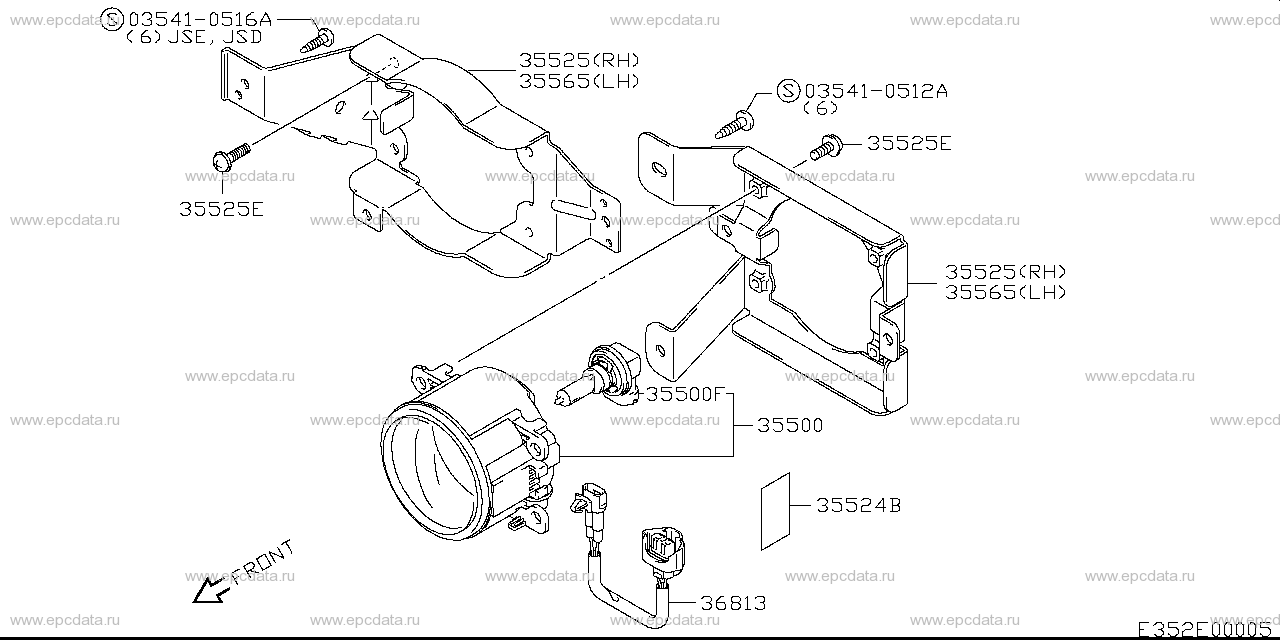

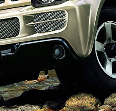

Господа, подскажите.
У меня джимник 13 года с рестайловым бампером. Вместо него я поставил бампер от 2008 года (см картинку) дабы нещадно его резать под лебедку.
Но вот беда - в нем не было противотуманок. Не беда, подумал я - перекину свои. Но не тут то было. У меня к бамперу они крепятся через пластиковую трубообразную проставку, которая, разумеется, на старый бампер не лезет.
Собственно, вопрос: Однако вы ли противотуманки у старых и новых бамперов, и если да - то как найти номер того самого кронштейна для старого бампера?
Это он на картинке (35525 левый 35565 правый), или есть еще варианты? Не хотелось бы 1200р платить за ненужную железку.
