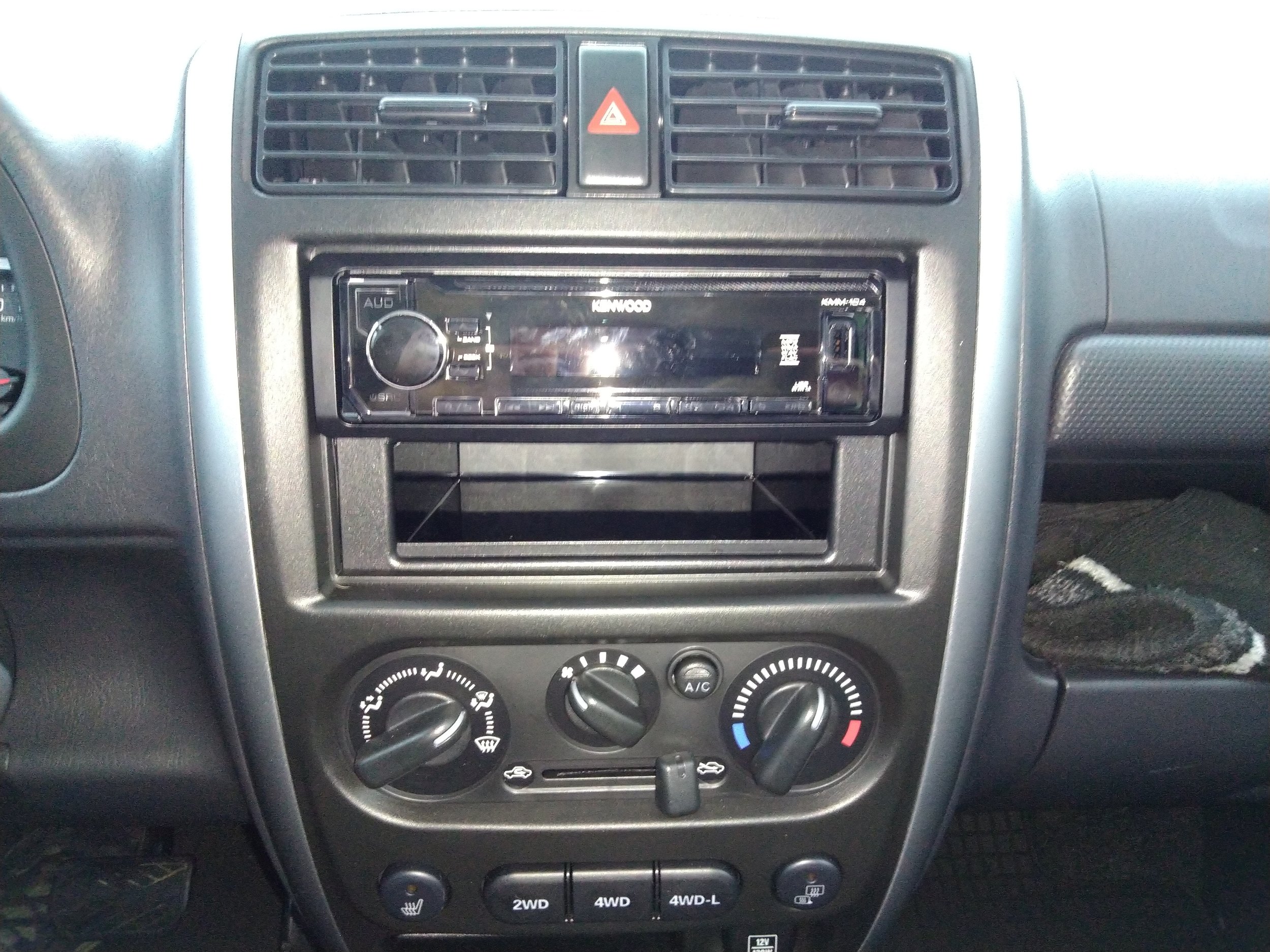

Здравствуйте. Подскажите пожалуйста, кто знает как снять заглушку для установки однодиновой магнитолы. Машина джимни 2018г. Заранее спасибо. IMG-ee61a82047145beca24faed35b379633-V.jpg

как снять заглушку
Снимать всю морду. Ищи в теме, несколько раз с фотами описывали это дело.
Пошукал. Все фотки поясняющие как снять морду лица пропали из-за переезда форума с движка на движок Попробуй, может текстовые пояснения помогут. Или пробуй сам. Там ничего сложного в принципе.
Открути пепельницу (точнее карман в который она вставляется. Три самореза, два спереди, смотри на них снизу вверх, один в жопе кармана, нужна длинная отвёртка)), сними разъём с прикуривателя. Морду отдирать не бояться, за низ лучше. Там сплошные защёлки. Серебряные боковины не пытайся снимать, это не надо.
Отключи включатель аварийки, но это после того как отодрал с силой морду.. И после снятия морды увидишь шурупы которые тебе нужны.

Спасибо.[DOUBLEPOST=1551420225,1551416138][/DOUBLEPOST]Хотелось уточнить, эту заглушку, вернее пластинку, что держится на тонких перемычках с дури выломал. Но карман вынуть не смог. Как выше сказали необходимо снимать целиком панель, чтоб снять и его. А вообще эта заглушка или части ее как то нужны для монтажа однодиновой магнитолы? Просто хотелось оставить карман под магнитолой. А заглушка с карманом как мне показалось одно целое.

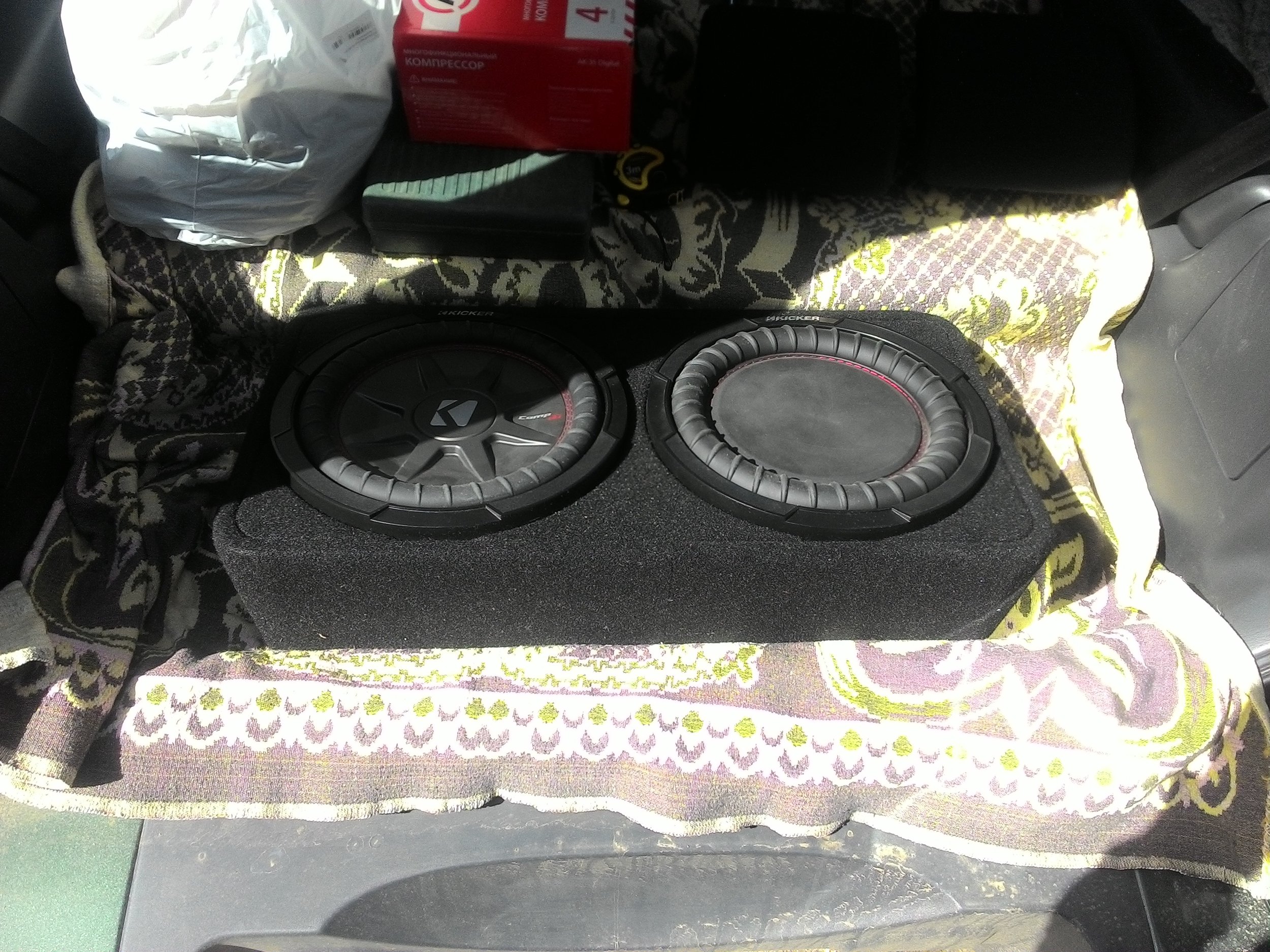

Ребятки, подскажите, как будут играть в связке:
сабвуфер Kicker ttcwrt10 - 43tcwrt10 + усилитель
Alphard Machete M450D
=Шурик=
1 Март 2019
72
Aveo T300
Мощность RMS в 2 Ом (14.4 В)-310 Вт - усилитель
номинал сабвуфера 400 Вт[DOUBLEPOST=1556558198,1556558108][/DOUBLEPOST]Мощность RMS в 1 Ом (14.4 В)-450 Вт
Мощность RMS в 4 Ом (14.4 В)-180 Вт
А по основной аккустике что сделано? А то есть умельцы, которые к стоку ставят саб и получается что звука нет, один бубнеж.
=Шурик=
1 Март 2019
72
Aveo T300
Ну дык саб настрой правильно и будет тебе щастье))))))) Саб поставил Kicker ttcwrt10, тот который хотел и усилитель одноканальный SWAT под сиденье. Звук стал лучше гораздо. Порекомендовали компонентные 10-ки - то ли Ground Zero, то ли Focal но при этом сказали менять голову (ибо голова не имеет регулировки среза частот). Но так как голова куплена вааааще блин новая буквально за пару дней до покупки саба и изначально не хотелось сильно заморачиваться - куда ее девать то теперь??)))))) Решил оставить так как есть и пока поставил дешевые пищалки Кикс. Ну в принципе теперь как не Аудиофила, в прынцыпе звук устраивает. Ибо задолбался ездить с разобранным салоном. Поэтому в будущем менять башку и ставить компоненты, пока просто ЛЕНЬ!!(((([DOUBLEPOST=1557945314,1557944909][/DOUBLEPOST]Сабик по ширине укладывается в багажник как родной, без зазоров. Размер 16х29х49 см P_20190429_141738.jpg
_Egoist_
20 Январь 2016
Москва. Восток
Skywave400 K7
Ну дык саб настрой правильно и будет тебе щастье))))))) Саб поставил Kicker ttcwrt10, тот который хотел и усилитель одноканальный SWAT под сиденье. Звук стал лучше гораздо. Порекомендовали компонентные 10-ки - то ли Ground Zero, то ли Focal(((([DOUBLEPOST=1557945314,1557944909][/DOUBLEPOST]Сабик по ширине укладывается в багажник как родной, без зазоров. Размер 16х29х49 см Посмотреть вложение 187033
Саб настрой правильно?! Со штатными передними колонками? Ты шутишь?
Для Джима единственное верное решение для улучшения звука- это перенос колонок на двери. Нет смысла долбаться со штатными местами. Нет там объема и места.
Усилок под сиденье тоже такое себе решение, тк сиденья подвижные.
Вот прям с трудом могу себе представить как у тебя все это играет.
Понимаю что баса немного появилось. Фронта нет нифига по сути и играет от магнитолы.
