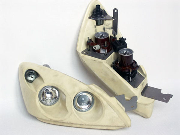

касаемо линзы... линзу не надо колхозить (имхо, еще и муторно... в галогене такая же линза как и в ксеноне, с такой же ступенькой а не галочкой, только соответственно посадка под цоколь Н7 а не D2S. - ну тут хозяин барин.
Добавлено через 3 минуты
А вапще на мой взгляд, достаточно былобы на колхозить качественный линзованый свет, и усе. Ксенон тоже в сузуки не на высоте, и зачастую (наблюдаю на дороге) у некоторых марок галоген светит лучше чем мой ксенон.
что нить типа такой оптики заказать, или самому слепить из стекловолокна
